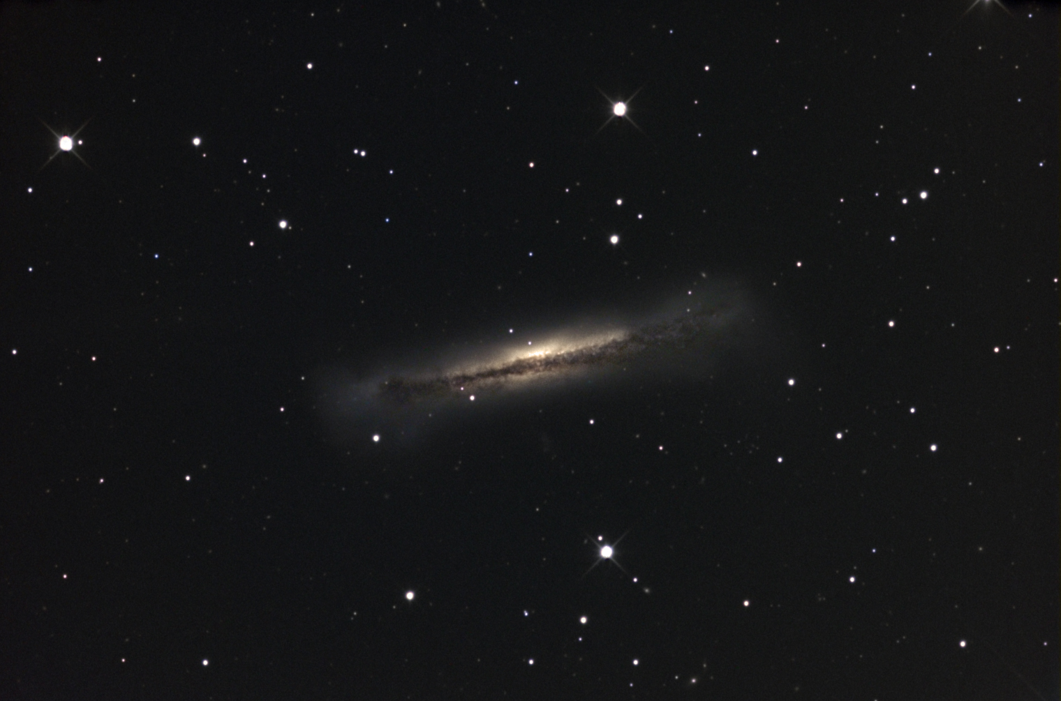

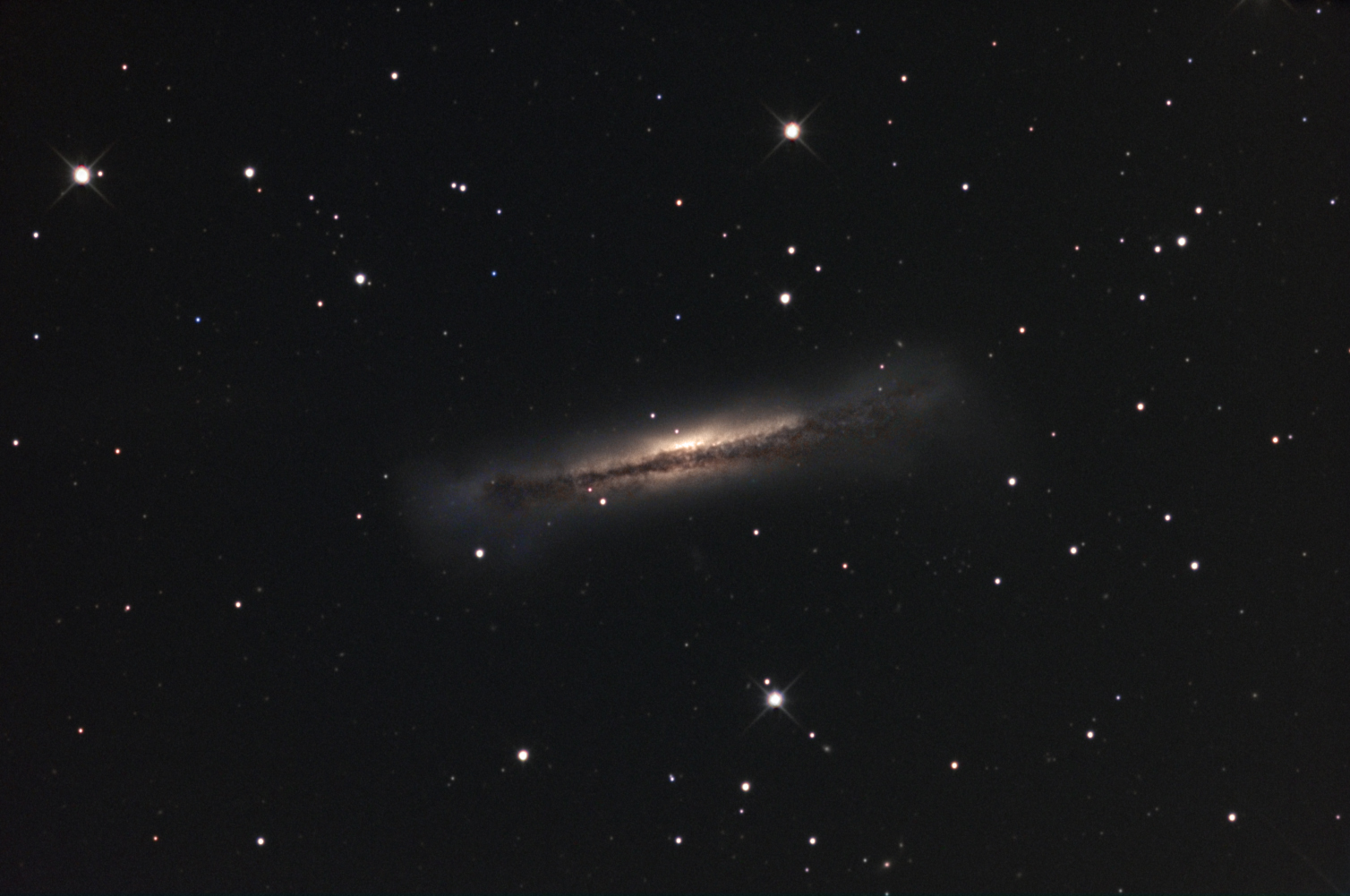

Edit du 31/03/17 : nouvelle version tenant compte de vos différentes remarques :)
Edit du 30/03/17 : voici l'image en couleur avec 6x5mn pour chaque couche.

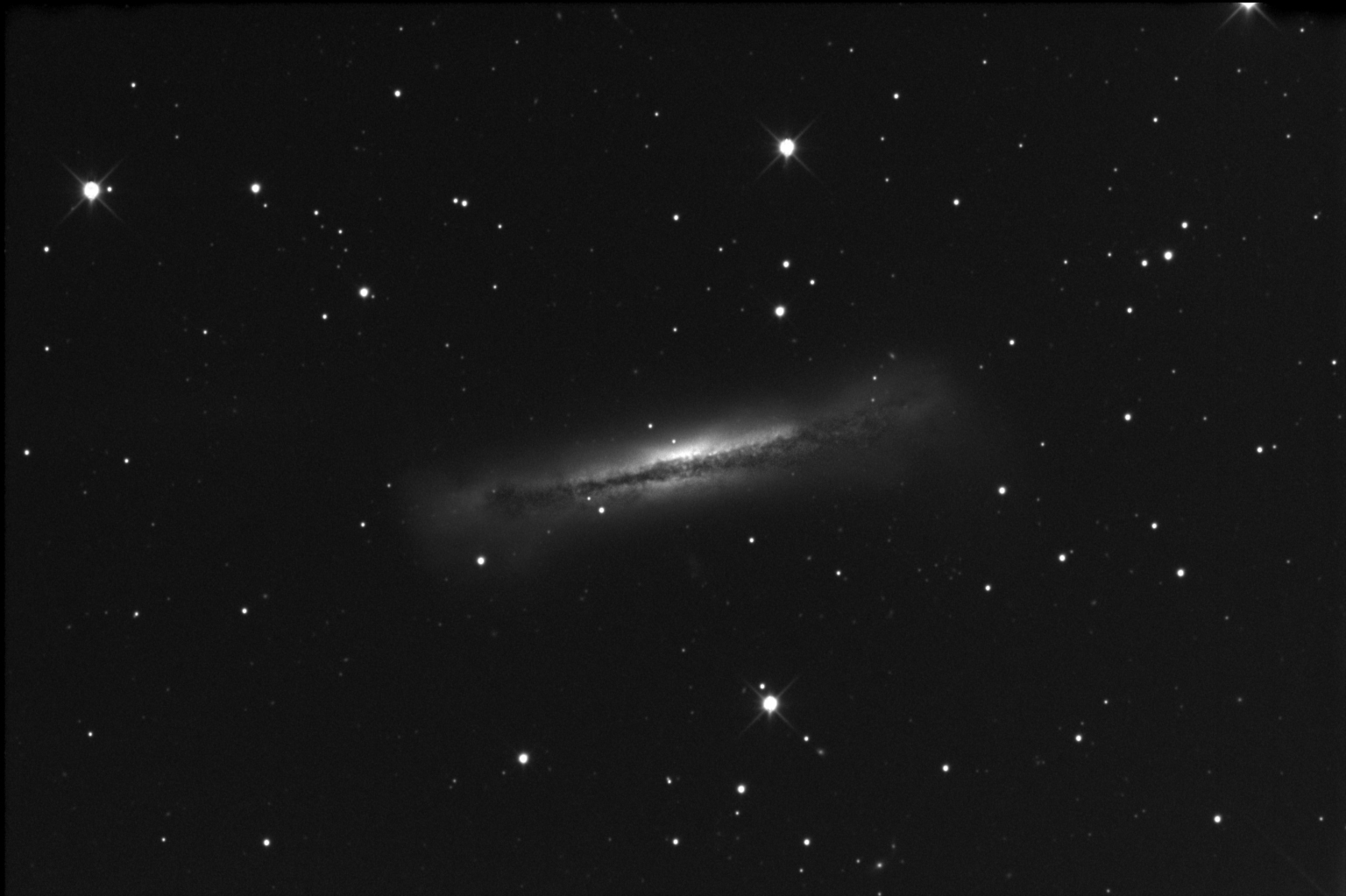

Voilà quelques temps que je n'avais pas posté d'image, à cause de la météo bien sûr, mais aussi en raison d'une panne sur l'électronique et d'une modification qui s'avère payante : l'ajout d'un correcteur de champ télévue paracorr type 2 qui fait passer la focale à 1472mm et donc un échantillonnage de 1.26"/pix avec le KAF1603ME. L'image ci-dessous, prise hier, montre une fwhm sur l'image finale de 3,3" ce qui n'est pas très bon, mais les étoiles sont rondes dans les angles! :) luminance en 16x5mn binning 1x1
Traitement IRIS et PSCS2, setup 250/1472 en signature.
Nathanaël
Modifié par T450
Bonjour Nathanael
Il est bien ton hamburger et je trouve l'image bien fine. Ton échantillonnage de 1.26"/pix me semble cohérent avec ton seeing, enfin, à mon avis. Tu pourrais avoir un ciel un peu meilleur mais le gain en résolution ne serait pas forcément significatif.
Je peux te la colorer si tu veux, je dois avoir d'anciennes versions RGB au Kaf 1603 en "magasin".
Ah ben moi je veux la couleur christiand mais je crois que les couches sont encore au chaud sur son portable, amigo T450 je te le dit ce setup devient un vrai canon à photons ! de belles soirées t'attendent ! :be:
Modifié par Raphael_OD
Merci pour votre retour. :)
J'ai en effet la couleur dans les cartons, je vais essayer de faire ça bientôt! J'ai oublié de préciser, il y a 80mn de pose (16x5mn).
Nathanaël
Merci à tous les 3. :)
Albéric, le télescope est un newton 253/1472 comme indiqué en signature, mon pseudo est déplacé et date du temps ou j'espérais vite remplacer le 250 par un 450, toujours à l'état de galette polie mais pas en forme au jour d'aujourd'hui ;)
Nathanaël
Ta couleur lui donne un autre aspect, c'est déja une avancée.
La teinte bleue des "feuilles de salades" sur les cotés de la galaxie mériterait d'être legerement renforcée, enfin, à tester..
Bonjour Nathanaël
tres joli galaxie, vivement la couleur , je l ai egalement sur le disque dur en attente
j ai tout de meme une remarque, certaines étoiles n ont pas l air ronde , et pas sur
que cela vienne du blooming, qu en pense tu etoiles du haut en autre
jean luc
Merci à tous pour vos retours, j'ai fait une nouvelle version qui essaye de tenir compte de vos différentes remarques. :)
Jean-Luc, la déformation des étoiles peut venir : soit de la correction du blooming au tampon si tu parles des 3 grosses étoiles, soit d'un défaut de suivi qui m'a "empaté" les étoiles et pas forcément de façon "sphérique", soit d'un léger tilt du capteur sur le doigt froid de l'audine...
