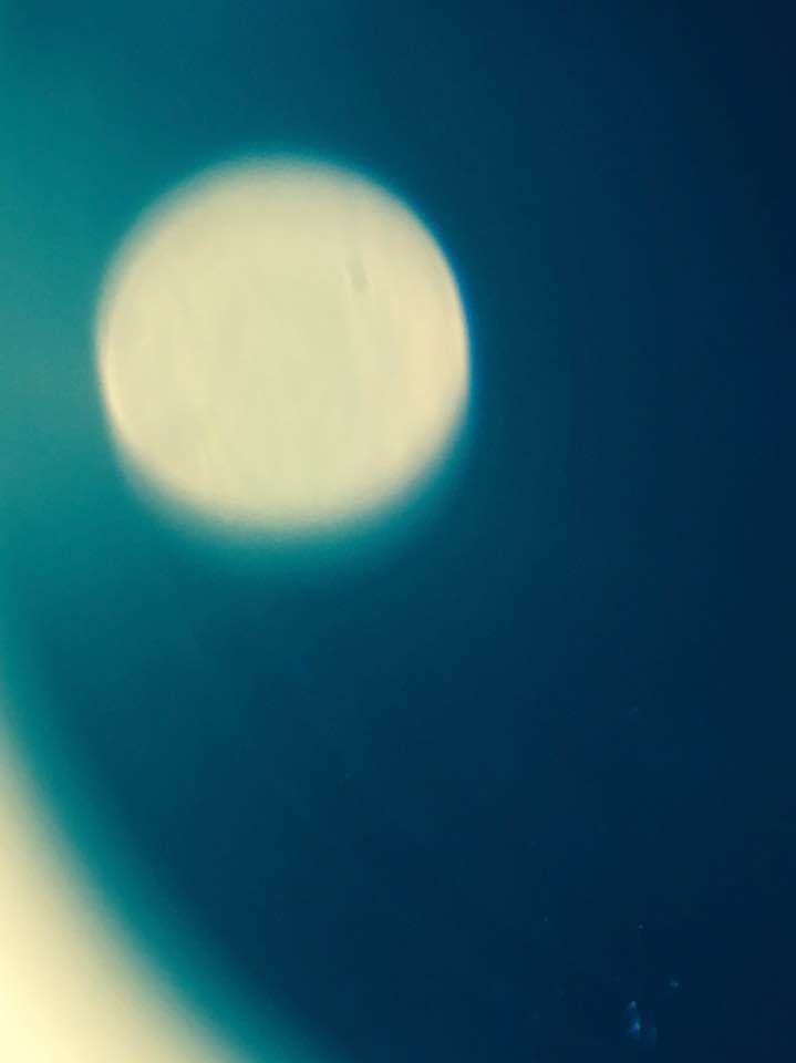

J'ai remarqué via vos conseils que mon chercheur était déréglé d'environ une cinquantaine de centimètre. Cela est-il suffisant pour que je vise un mauvais objet ?
Pour régler le chercheur je suis obligé de le dévisser un peu de chaque côté, c'est normal aussi ?
Voici la photo prise de « Jupiter »
Pour la vidéo je la posterai dès que possible ! :)
Salut Alfarian!
Avec une telle image, le concours "Jupiter en opposition" c'est dans la poche! :D
Bon sérieusement:
"J'ai remarqué via vos conseils que mon chercheur était déréglé d'environ une cinquantaine de centimètre. Cela est-il suffisant pour que je vise un mauvais objet ?"
Cinquante centimètres par rapport à quoi? En tout cas à priori, la réponse est OUI.
"Pour régler le chercheur je suis obligé de le dévisser un peu de chaque côté, c'est normal aussi ?"
Encore oui.
Ton image ressemble à une planète mais alors la collimation doit être complètement dans les choux. Vérifie ça en priorité et règle ton chercheur, ça devrait être OK ;)
Je penche aussi pour un problème de chercheur. Pour pointer un astre, le chercheur doit être parfaitement réglé. Aucune erreur n'est permise compte tenu des grossissements employés.
Avant de commencer les observations, il faut d'ailleurs commencer par vérifier le réglage du chercheur. En effet, comme le dit le proverbe patagon (à moins qu'il vienne de moi) : « chercheur mal réglé, autant aller se coucher ».
Après, il y a peut-être aussi un problème de mise au point. (Et la collimation ? Pour moi c'est à envisager en dernier, car même avec un télescope mal collimaté, on reconnaît Jupiter.)
Modifié par 'Bruno
ça pourrait être une étoile? En tout cas chercheur + collimation + mise au point... ça doit venir de l'un et/ou de l'autre! Je pencherais pour collimation+mise au point...
Très d'accord avec Bruno, la collimation à envisager en dernier. Si tu as déjà vu des cratères sur la Lune elle ne peut pas être à ce point dans les choux.
Bien régler ton chercheur c'est la première étape. Même si il n'est pas réglé au poil près, avec ton oculaire de 32mm et 750 de focale ça va le faire. Avec une lunette de 700 de focale si je sais que je ne vais faire que Jupiter je ne monte même pas le chercheur.
Problème de mise au point aussi certainement, comme dit plus haut peut-être un bague allonge est nécessaire pour l'obtenir.
Ta photo pourrait ressembler à Jupiter très défocalisée comme à la pleine Lune, donc difficile à dire! Le petit reflet en bas à droite ça serait un satellite en bord de champ??
Mystère.
