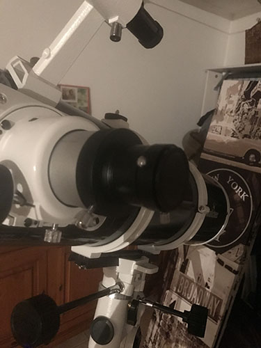

... Si ta jupiter devient plus petite mais que tu arrives en butée du porte oculaire sans quelle puisse redevenir plus grande (sans passer par le point "au plus petit") ça voudrait dire qu'il te manque une pièce dans ton montage, probablement un tube allonge à mettre entre le porte oculaire et l'oculaire et qui permettrai à ce dernier d'être d'avantage en retrait. Ou au contraire que t'as monté un tube allonge de trop qu'il faudrait enlever mais bon ce cas là est plus rare ...
C'est pour cette raison que j'ai demandé à Alfarian de fournir une photo du porte oculaire dans la configuration utilisée pour l'observation avec un oculaire en place.
Il ne reste plus qu'à attendre ;).
Merci à tous pour vos réponses, elles m'aident énormément ! :)
Pour te répondre Staffy, voici la photo de mon porte oculaire :

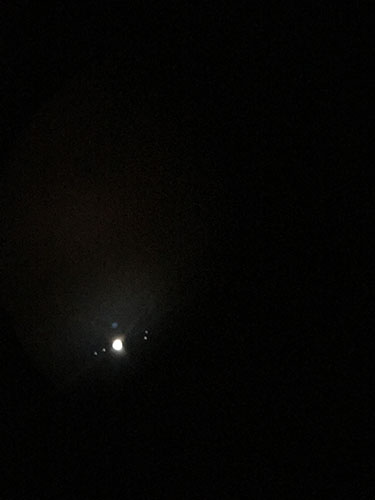

En comprenant ça, j'ai pu, je pense prendre Jupiter et ses quatre satellites au maximum de la netteté possible, regardez et dites moi ce que vous en pensez :
Cela est avec l'oculaire 12.5, j'ai réussi à voir bien avec l'oculaire 6mm. Par contre à partir de 4mm cela ne servait à rien.
Modifié par Alfarian
Oui là pas de doute c'est bien Jupiter!
Profites-en pour l'observer le plus possible dans les jours qui viennent, c'est "l'opposition", elle est au plus près de la Terre le 7 avril 2017 et s'en éloigne ensuite.
Amuse toi à identifier les quatre lunes en orbite de la géante gazeuse, leurs phénomènes mutuels: éclipses, transits devant la planète, ombre projetée, les passages de la Grande Tache Rouge...

Mizar, on a déjà la réponse ;) (la collim même dans les choux ne peut pas rendre une étoile aussi grosse).
Maintenant que la MAP est comprise on peut voir pour la collimation, c'est elle qui fera que le petit disque qu'on a désormais va présenter des détails ou pas. Tenir compte aussi des autres paramètres comme la turbulence et la mise en température. A Alfarian de se documenter sur toutes ces notions et si tout n'est pas clair il pourra toujours revenir nous questionner.
Si c'est la première fois qu'il observe jupiter...il ne verra aucun détails, j'ai vécu ce même scénario et la deuxième, les détails font surface...cela joue aussi.
Donc pour la MAP, c'est compris et il reste à vérifier la collimation, si l'instrument est neuf, il est déréglé...le mien avait le primaire dans les choux, donc à contrôler.
Puis, si il n'a pas fait de mise en t°.
C'était bien Jupiter! C'a y est problème réglé, parfait! Prochaine étape : la collimation ;)
