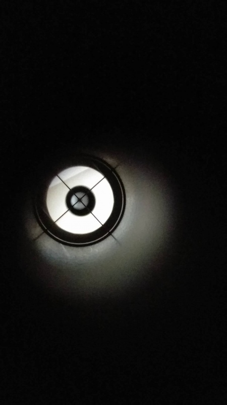

Je suis équipé d'un cheshire et du laser Baader Mark III et voici ce que j'obtiens :
Tout d'abord la vue au cheshire. Le réticule du cheshire est superposé aux pattes de l'araignée. Je pense que le secondaire est bien centré, bien rond également. Les pattes de l'araignée sont de mêmes longueurs au millimètre près.
Lorsque je retire le cheshire et regarde dans le PO, je vois bien le primaire avec les 3 attaches de même longueur.

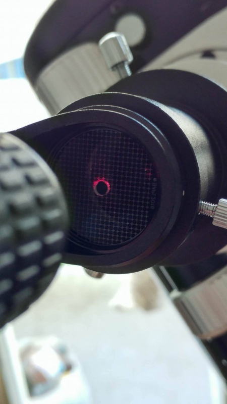

Ensuite, je mets mon laser et je joue sur les 3 petites vis du secondaire pour bien centrer le laser dans l'oeillet :

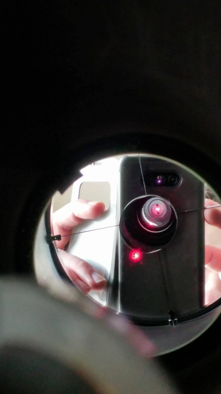

Et enfin, je joue sur les vis du primaire pour renvoyer le laser dans le petit trou du collimateur Baader comme l'on peut constater ici :
Pour moi tout semble parfait, mais j'attends vos commentaires pour valider ou non le processus et être sûr une bonne fois pour toute de ce que je dois obtenir ;)
