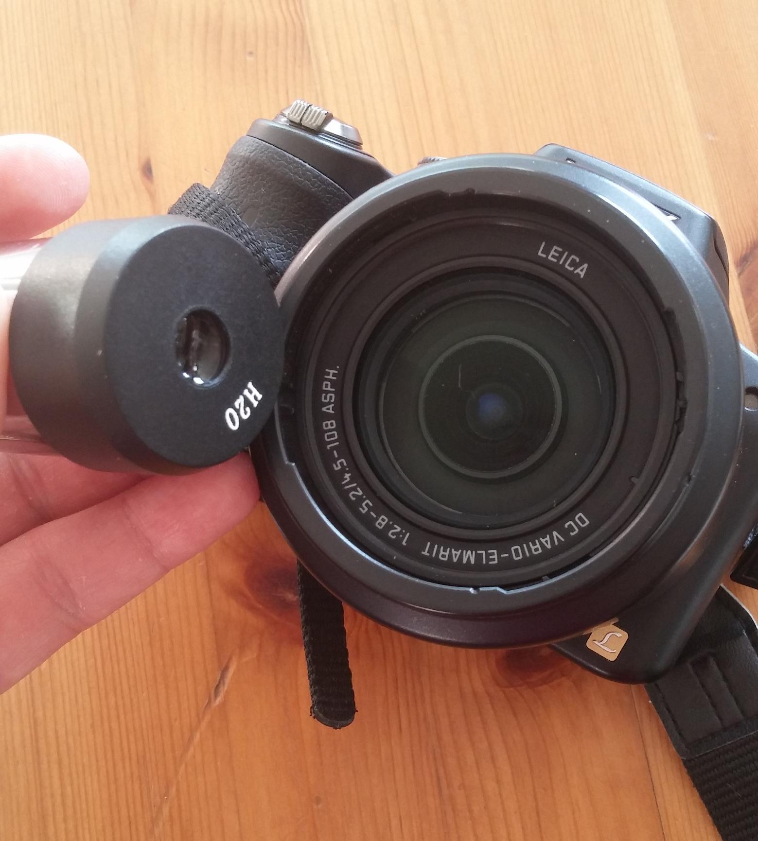

quant à faire de la photo sur l'oculaire ... mmmhhhh ....
voila le trou de mon oculaire, par rapport à l'objectif .... ça risque d'être coton quand même !

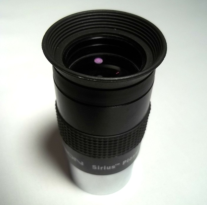

Pour ton oculaire, c'est un très basique, un huygens H20 avec très peu de confort.
Peut-être changer pour de bons oculaires pour une série de plossl à 30 euros, déjà de meilleurs qualité avec un champ de vision à 50°.
C'est le minimum en prix et en qualité, tu y gagnera en qualité d'observation et tu pourra faire des photos en afocale de la lune.
Différence avec ton 20 basique et un orion sirius de 25 mm:
http://3.bp.blogspot.com/-Oi31_vJWR6Q/TnmuOEiPb-I/AAAAAAAAALE/j4lqFTcvL1I/s1600/100_3577.JPG

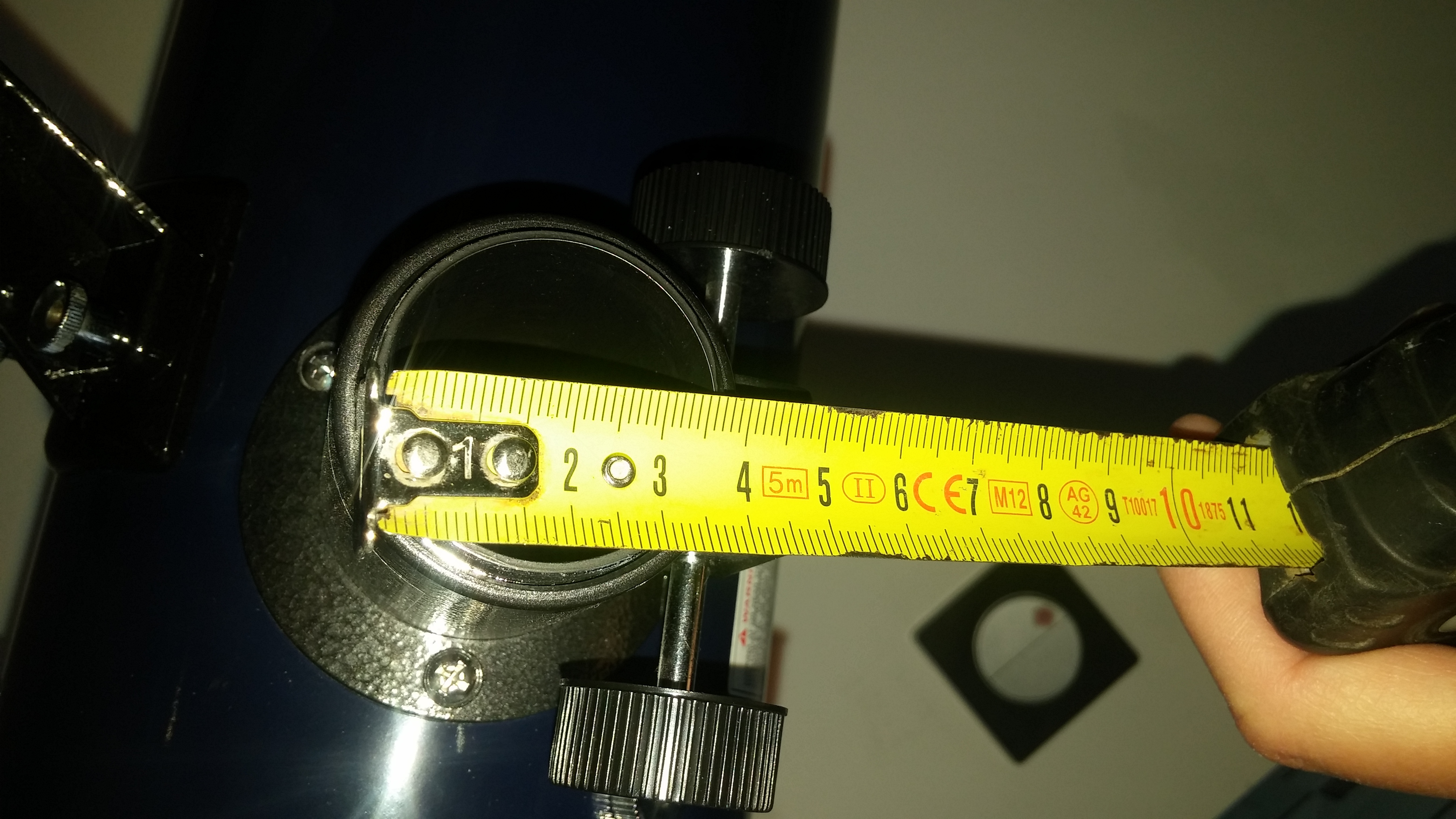

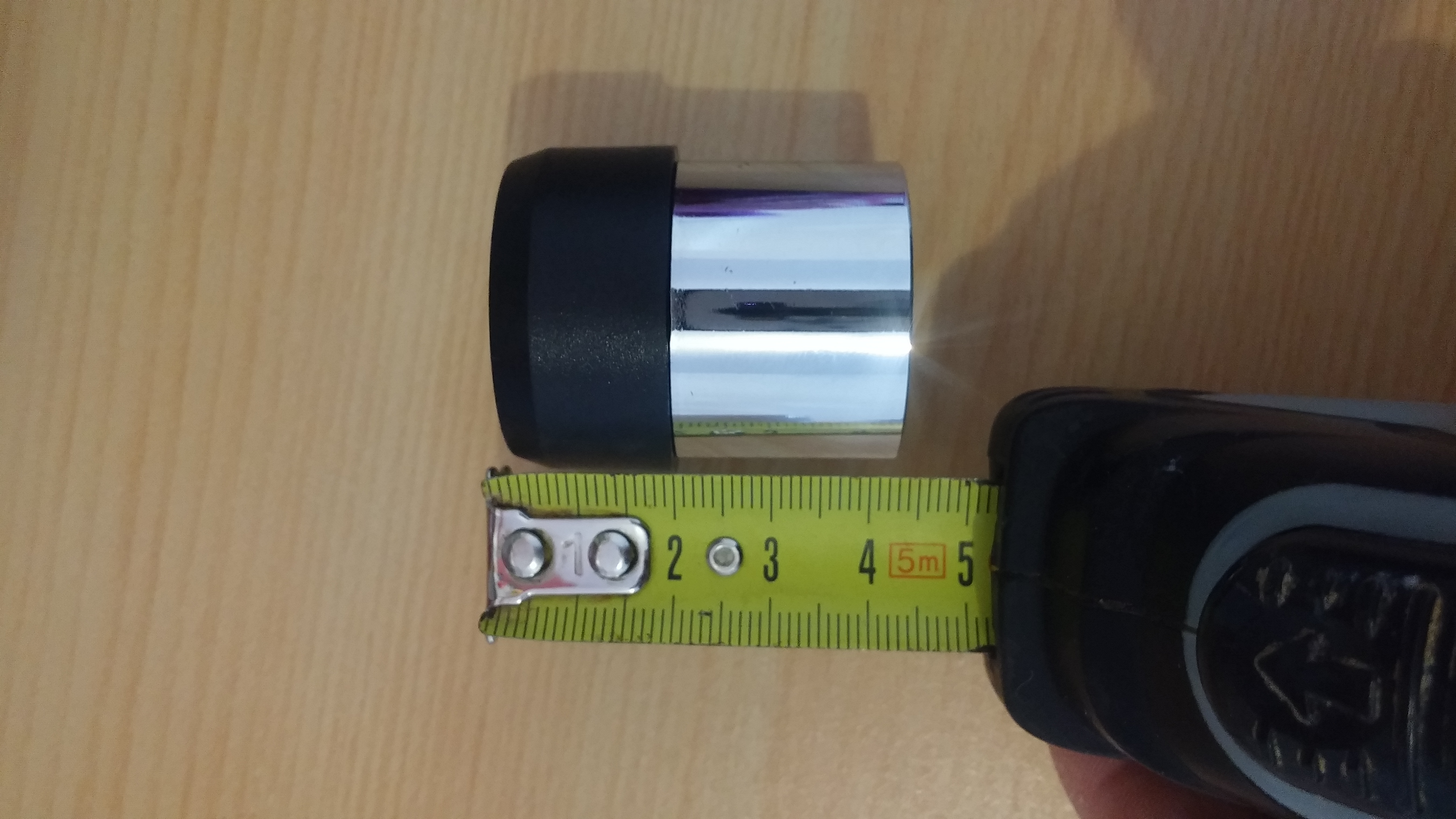

On est bien d'accord que si je change mes oculaires, ils seront compatibles avec mes futures acquisitions tubique ( ? Ca ce dit ca ? ) a condition évidemment que le futur PO ait le même coulant .....

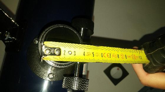

Pour ton Chasseur d'Etoiles ça semble être du standard 31,75mm, j'en suis presque sûr mais mesures quand même "au cazou".
Si tu changes tes oculaires ils seront compatibles bien entendu, comme ceux que tu as actuellement. Par contre il ne seront peut-être pas optimisé pour ton futur instrument. On choisi plutôt ses oculaires en fonction de son instrument et de ses envies et expériences (objets préférés, grossissements préférés, importance du champ ou du relief d'oeil, impression générale très subjective...)
En tout état de cause comme te le conseille Deep un petit jeu de Plossl représente un petit investissement qui devrait déjà avantageusement remplacer tes oculaires actuels.

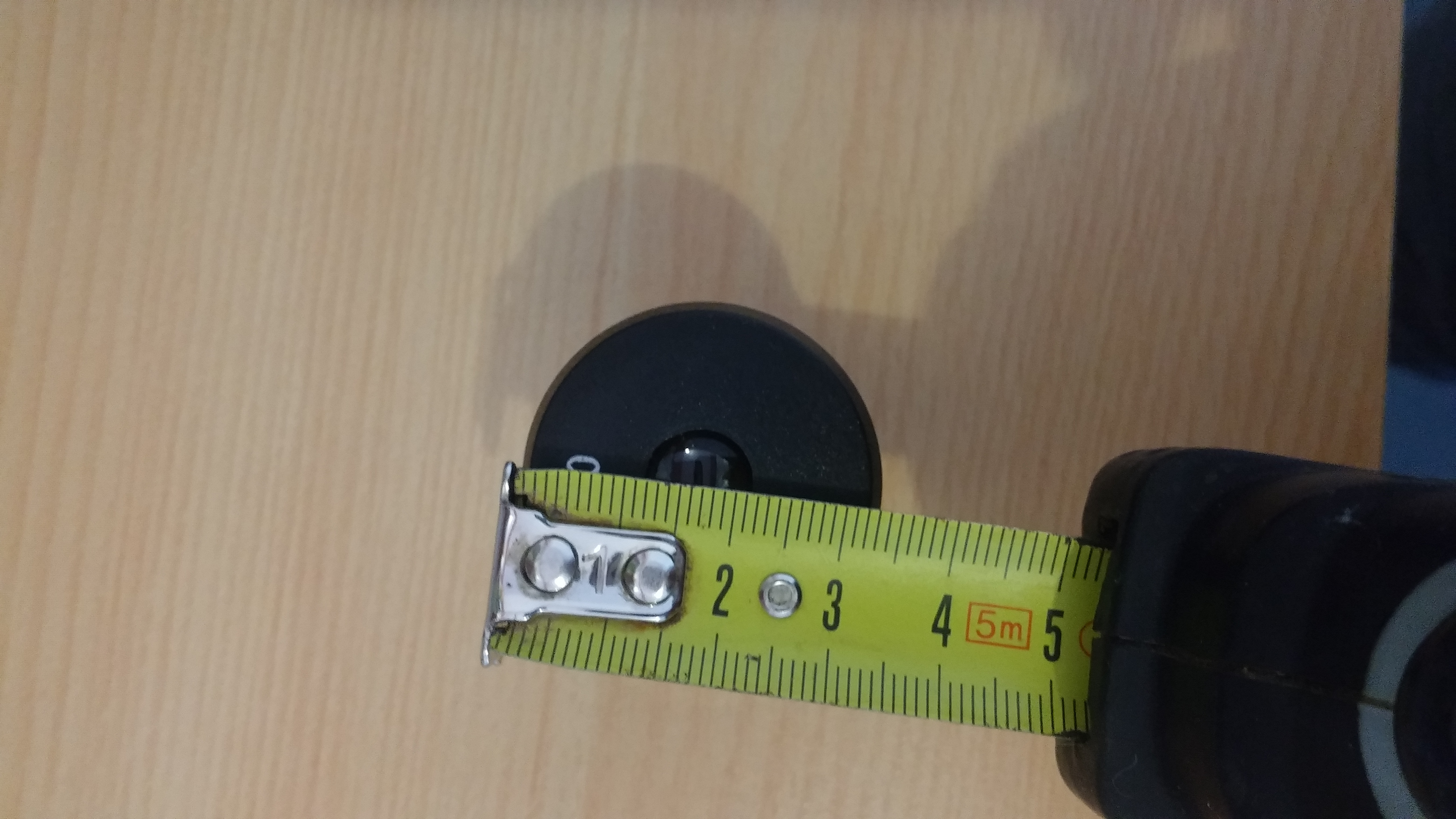

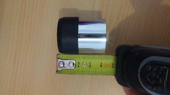

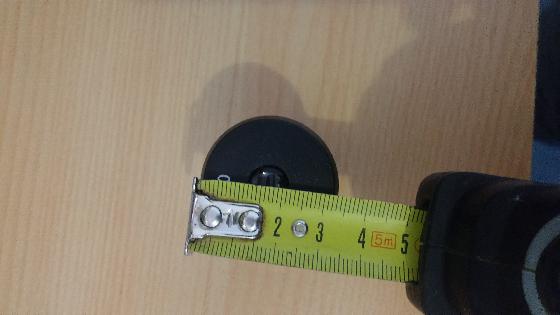

est ce possible que ca fasse pas exactement 31,75mm ??
Mesure précisément le diamètre du fut chromé de l'oculaire (la partie qui entre dans le porte oculaire). il devrait, apparemment, être de 31,75 mm
ah ouiiiii la con !!! c'est bon ça fait bien ~3,1 cm donc .... 31,75mm
rhololololo
désolée ....:confused:

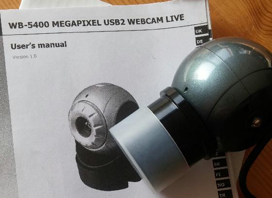

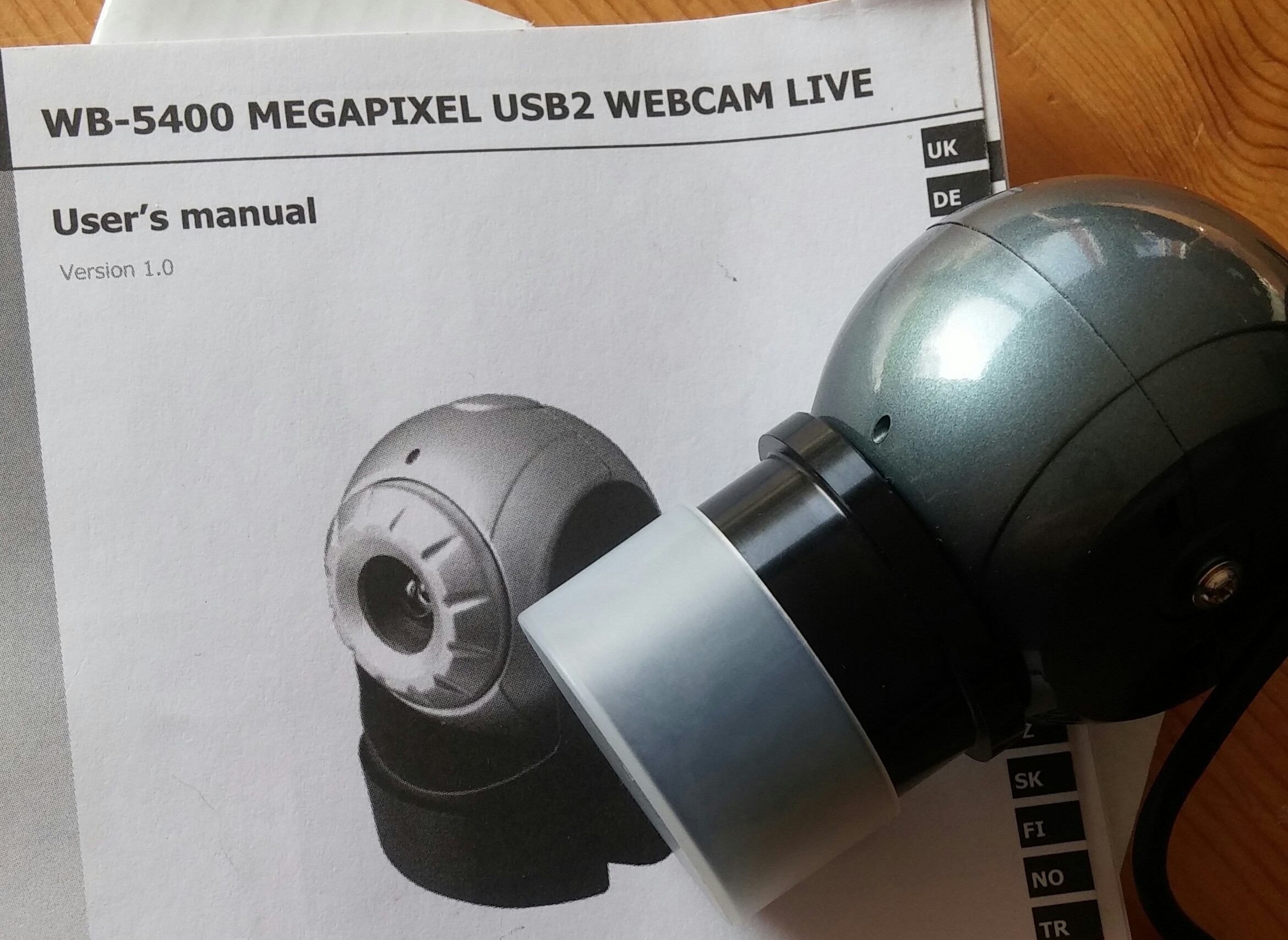

voila la webcam que l'on m'a gentillement prêté :
je viens de passer une heure a essayer d'installer les drivers ....
après une bataille acharnée, j'ai gagné :banana:
ça rentre pils poils dans l'oculaire, donc pas besoin d'adaptateur ...

C'est quoi comme adaptateur qui à l'air bien vissé, moi, c'est fait avec une boîte de pellicule photo.
