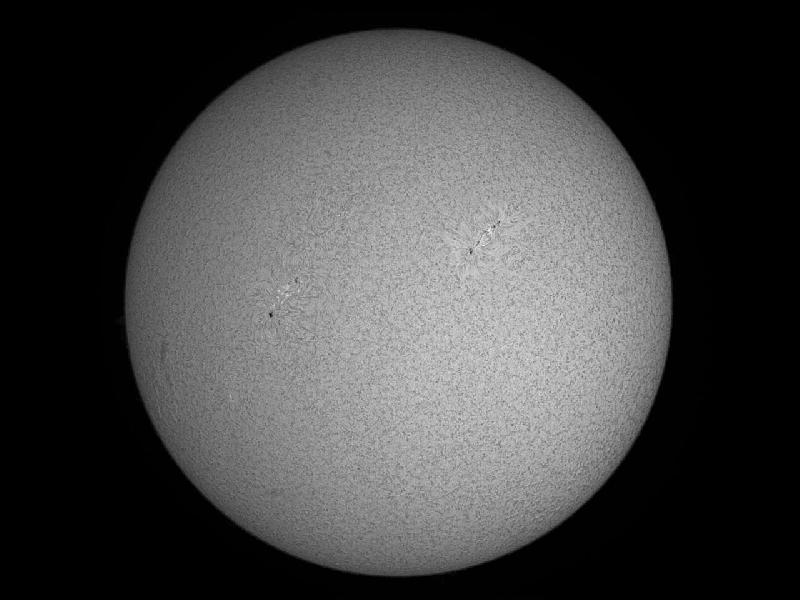

le soleil en entier

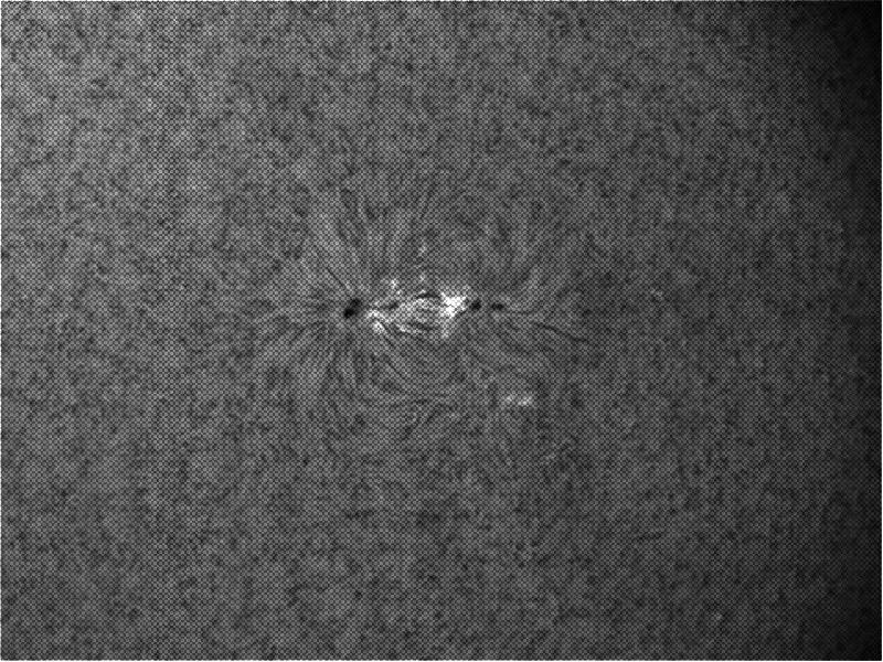

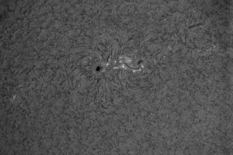

Les taches du moment avec une balow
Imagées avec une camera Qhy5IIlm

Salut Jean-Christophe,
Belle série. Les tâches sont bien fines.
juste une petite critique, pour l'esthétique de tes photos:
sur les 2 images prises avec barlow, on voit une trame, comme tu n'avais pas débayerisé (pas facile à prononcé ça :be:). As tu utlisé Autostakkert pour traiter tes vidéos?
Le disque solaire en entier est superbe !
Oui étrange cette trame, c'est pourtant la version monochrome de la QHY5L-II que tu as ?
Oui J'ai cette trame lorsque je pousse le contraste. Elle est bien moins visible sur les images en pleines tailles. La réduction provoque certainement un phénomène de moiré.
Je ne comprend pas cette trame car effectivement j'ai une version monochrome de la QHY5L-II.
J'image avec Ezplanetary, l'empilement est fait avec registax et les finitions (niveaux et cadrage) avec photoshop.
A bientôt
Jean-Christophe
Modifié par j-christophe
orthographe
Essaie un truc pour voir sur Registax:
Tu charges ta vidéo, dans l'onglet Align, coches Show Prefilter et choisis en bas Debayer en prenant de mémoire GR ou BG (comme pour une cam couleur).
Ensuite tu continues le traitement comme d'hab, Align, Limit, etc...
Peut être que cette trame sera absente lors de l'application des ondelettes.
Une piste à essayer ;)
Beau disque solaire,pour les gros plans pareil que les autres astams ,essaye plutôt AS! pour l'alignement plus efficace je trouve que R6 .
On dirait que tu traite le monochrome en mode couleur , bizarre car ça n'apparaît pas sur le disque entier.
Paul
Merci Banjo, Sedeacteam, JeanLouis, Gérard et Wilexpel
J'ai tenu compte de vos commentaires et essayé de minimiser cette trame. J'ai utilisé autostaker et un traitement plus doux. La trame existe toujours mais moins visible.
