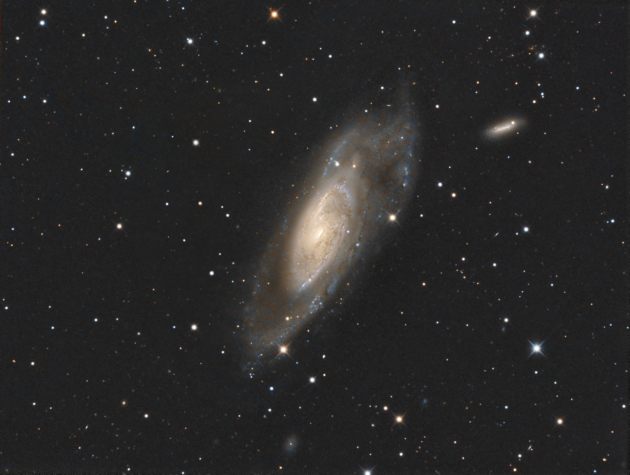

12 heures de LRVB bin2.
Je vends à regret :confused: le set-up de cette image sauf les filtres, la Lodestar et la monture.
Donc la caméra, la roue, le diviseur optique, le tube avec ses accessoires et son chauffage, le focuser motorisé usb, l'écran à flat geoptik, le réducteur 0,67, le correcteur aplanisseur.
Il est précis mais délicat donc réservé à des astrophotographes confirmés.
Il a eu les honneurs de couvertures, de plusieurs EAPOD et d'une APOD.
Je connais bien ce matériel et je serais ravi d'aider le futur possesseur. :)
La full drizzle en cliquant
Très jolie M106. Beaucoup de finesse et jolies couleurs. J'aime d'autant plus que je suis en train de me casser les yeux sur cette galaxie et que cela ne donnera pas du tout ça !
Bravo :)
Tres belle image, beaucoup de details, mais c est au niveau des couleurs que je suis pas fan
je trouve trop bleu jaune, mon ecran est photo et calibré

On sent qu'il y a du signal et de la finesse; Par contre le traitement me laisse un peu sur ma faim...peut-être à cause du bruit résiduel. On voit aussi pas mal de bruit de chrominance dans le fond de ciel sur la full... bon attention hein c'est relatif, l'image est très bonne :)
Le père Gendler à sorti le pinceau bleu sur son apod :b:

En revanche je rejoins Romain quant à la gestion du bruit. En effet je me suis habitué à des traitements plus doux de ta part sur le bruit.

Salut Bernard, très belle image pour cette dernière prise avec ton setup, mais j'ai l'impression qu'elle en a encore à dire ...(modestement à toi ) Bravo !
je suis un peu déçu par cette dernière sur ce setup, tu nous avait habitué à beaucoup plus propre, je trouve que tu as poussé un peu fort la luminance dans les basses lumières, et je vois pas mal de bruit chromatique sur la galaxie principale et sur celle satellite.
Ca reste une belle image :)

Elle est superbe à cette focale, les détails sont impressionnants et on les devine chez sa voisine.

Merci Vivlepic.
Oui c'était dans cette intention.
Je vais refaire le traitement un peu plus soft.
Oui mourer, d'accord avec toi.
J'ai tiré un peu dessus pour faire ressortir les galaxies dans le fond.
A revoir :)

Jolie M106 ! :)
Tiens, j'en profite car je vois que tu fais du drizzle.
Est ce qu'il y a une grande différence de qualité entre
- imager en bin1
- imager en bin2 + drizzle x2 après (donc taille équivalente au bin1) ?

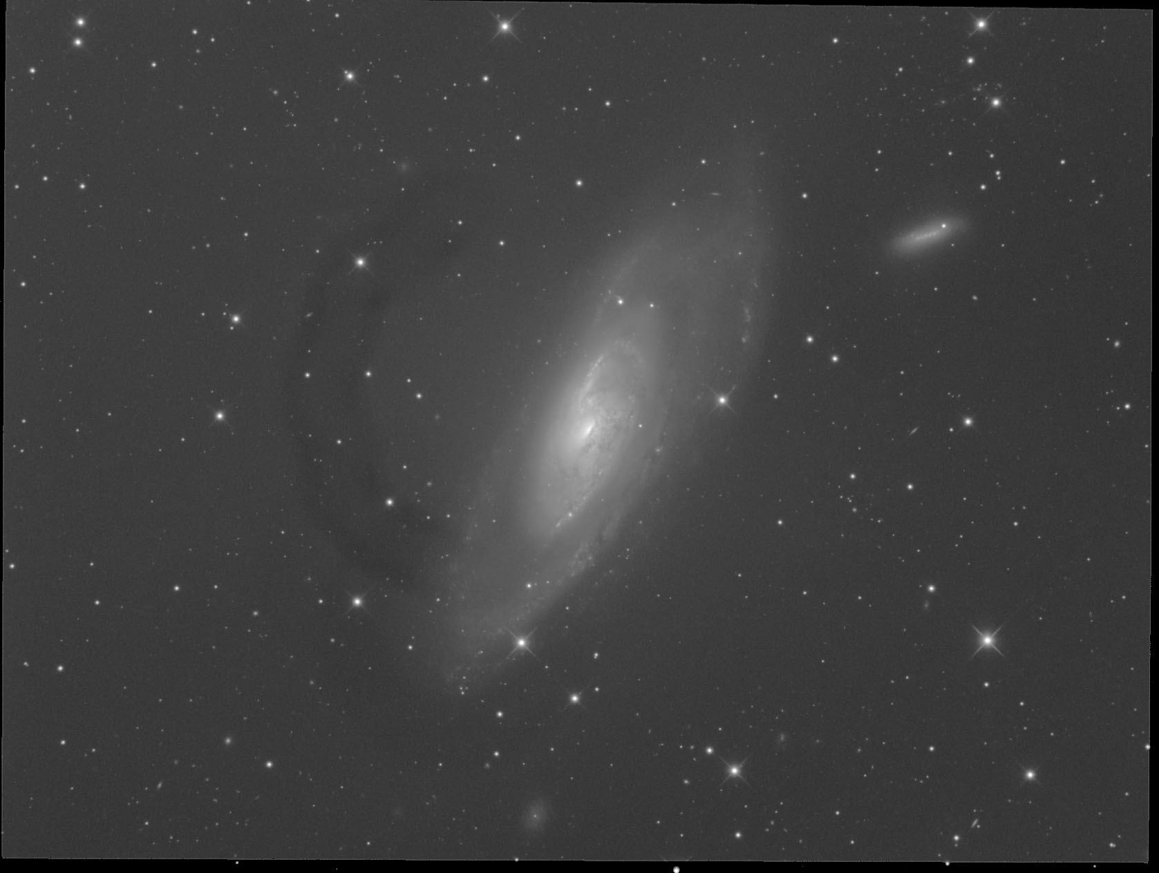

Merci à tous.
Un gros souci de flat, une grosse poussière a bougé sur le hublot de la caméra à cause du vent fort cette nuit là.
Impossible à corriger sans dégrader l'image, en particulier la couleur. Les flats ont été fait en début de nuit.
Voir la brute empilée...
Je tenterais quand même un traitement plus cool.
Bofix, le drizzle sert à améliorer la finesse de l'image en calculant des quarts de pixels (en drizzle x2).
Le drizzle utilise les coordonnées relatives des poses décalées par le dithering avant alignement sur les étoiles. Efficace en cas de sous échantillonnage mais au prix d'un peu de bruit supplémentaire.
En multipliant la taille de l'image l'image par 2 sans drizzle, le étoiles paraissent moins pixélisées mais la finesse des détails des nébuleuses et galaxies reste la même.
