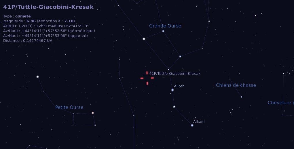

Mardi 28 mars il faisait enfin beau, l'occasion d'aller attraper 41P/Tuttle-Giacobini-Kresák. Le ciel était très moyen (ciel un peu voilé), pollution lumineuse importante (merci HEC et son éclairage « solaire »), j'ai déjà vu mieux sur le plateau de Saclay. Par contre il faisait doux (10°C) et pas un pet d'humidité.
Je démarre avec 41P. Elle n'est pas trop difficile à localiser avec les jumelles de 100 mm, mais elle n'explose pas non plus la rétine (et la PL n'arrange rien). C'est une tache floue et plutôt ténue d'environ 2-3' de diamètre, pas de condensation centrale (je ne pouvais grossir que 35x au max). C'est pas l'extase mais c'est toujours plaisant d'ajouter une petite chevelue dans la liste.

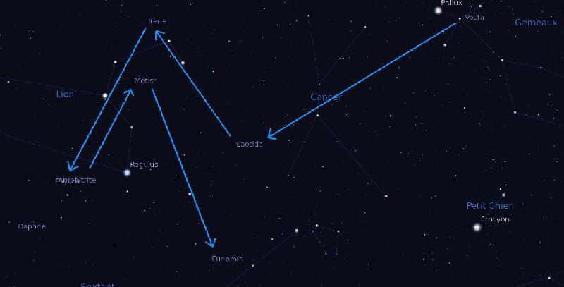

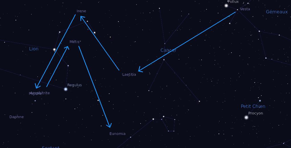

Donc direction le Taureau, avec (18) Melpomène à proximité d'Aldébaran. C'est plutôt proche de l'horizon, et avec une magnitude annoncée à 11 c'est limite. Je vois bien une étoile à proximité de magnitude 10,7, mais le caillou baladeur n'apparaît que de manière très furtive, pas suffisamment pour être certain de le voir. Ce sera le seul échec de la soirée.
Ensuite direction les Gémeaux, à côté de Pollux. Là se trouve (4) Vesta. Avec une magnitude de 6,9 c'est cette fois un jeu d'enfant.
Puis c'est au tour du Lion. Tout d'abord à la frontière avec le Cancer pour y voir (39) Lætitia. Sa magnitude est elle aussi annoncée à 11, mais étant plus haute dans le ciel cela semble jouable. Et effectivement, elle est certes faible, mais vue sans aucune ambiguïté.

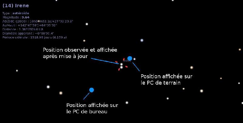

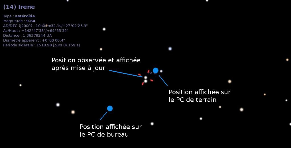

Je glisse ensuite au-dessus de la tête du Lion pour y voir (14) Irène. Avec une magnitude de 9,6 c'est une cible assez facile comparée à la précédente. Je constate avec surprise qu'elle n'est pas tout à fait à l'endroit indiqué par Stellarium. Ce n'est pas énorme (3') mais cela saute aux yeux à l'oculaire. Je mets la faute sur mon fichier d'orbites (en croisant un peu les doigts), que je n'avais pas mis à jour depuis des lustres. Mais le lendemain en vérifiant sur un autre PC sur lequel j'avais installé la toute fraîche version 15.2, je trouve un écart encore plus important, de 15' cette fois ! :b: Là j'avoue que je me suis dit « c'est quoi ce bordel ?! ». Le meilleur moyen de s'assurer que je n'avais pas eu la berlue a été de mettre à jour le fichier d'orbites. Et là tout rentre dans l'ordre, j'obtiens bien Irène exactement à la position observée. Ouf !

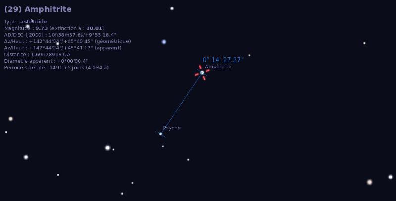

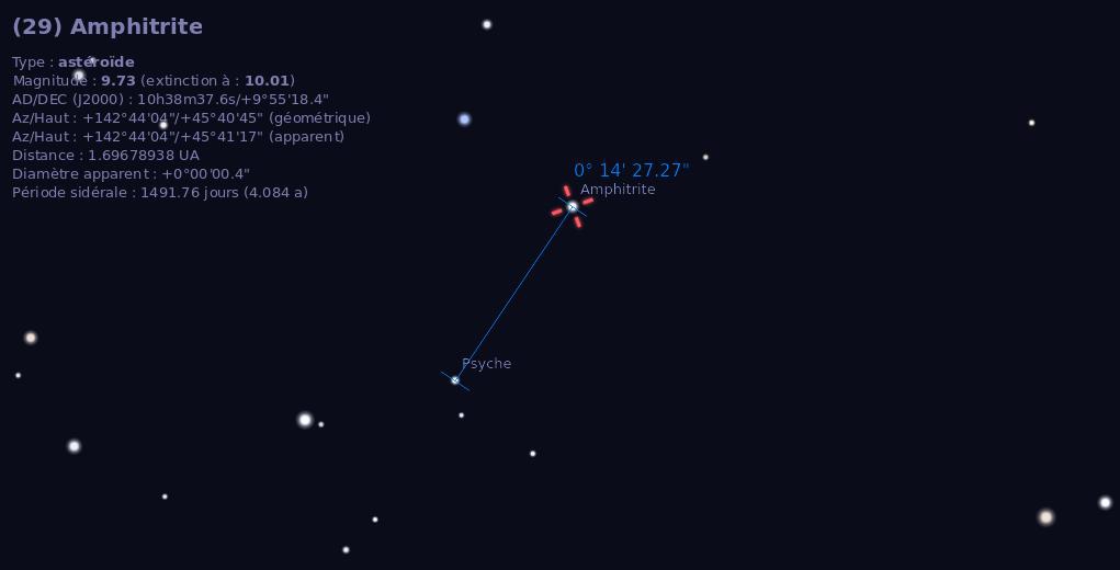

Fin de la parenthèse. J'avais repéré une conjonction sympa entre deux cailloux : (29) Amphitrite (m9,7) et (16) Psyché (m10,9). Ça se passe sous le ventre du Lion, et avec à peine 15' d'écart entre les deux cela en fait une rencontre assez serrée. Les deux sont trouvés sans trop de difficulté. Amphitrite est bien évidemment plus évident que Psyché, qui lui aussi était très légèrement à côté de la position indiquée par Stellarium (1').
J'en profite pour attraper quelques galaxies au passage. M95, assez étendue mais vraiment très faible. M96 à proximité est quant à elle plus compacte et brillante (tout est relatif, vu le fond de ciel). Un peu plus au nord, M105 et NGC 3384 sont aussi perçues sans vraiment de difficulté, cela en est même étonnant pour la seconde vu sa magnitude (sa petite taille doit aider).
Petit retour en arrière, direction le coup du Lion, avec (9) Métis, annoncé à magnitude 9,9. Là encore une cible facile repérée sans aucun problème.
Et pour terminer cette partie de chasse, petit détour par l'Hydre femelle, pour y voir (15) Eunomie. Avec aussi une magnitude de 9,9 elle ressort parfaitement parmi les autres étoiles.
Le parcours en résumé :
