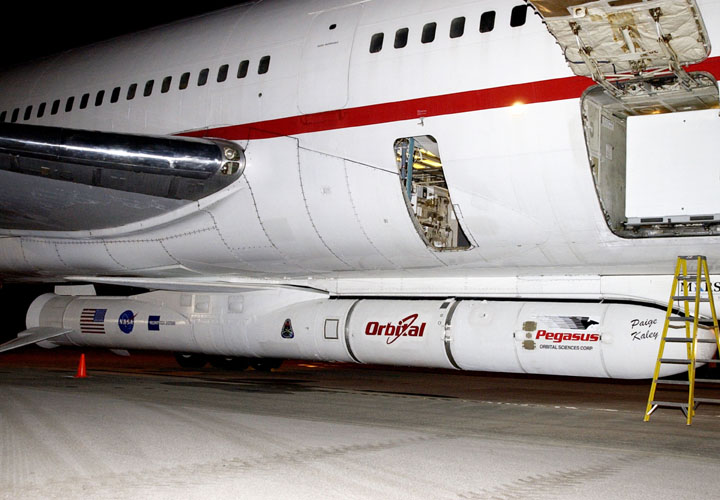

tu te trompes. Avant, oui, car la fusée était larguée par un B 52. Mais désormais c'est par un avion de ligne Lockheed L-1011 (un peu modifé quand même :lol: ) et la fusée est sous l'appareil, comme on le voit sur ta photo
C'est vrai.
D'après le lien plus haut, les versions de base Pégasus et HAPS sont lancées par des B-52. Depuis environ 10 ans, les versions plus évoluées, type H, XL, et XL HAPS sont effectivement lancées à partir de L-1011 Tristar. Ceci dit ça ne change pas grand chose, ça reste moins coûteux qu'un même lancement à partir d'une fusée décollant du sol.
