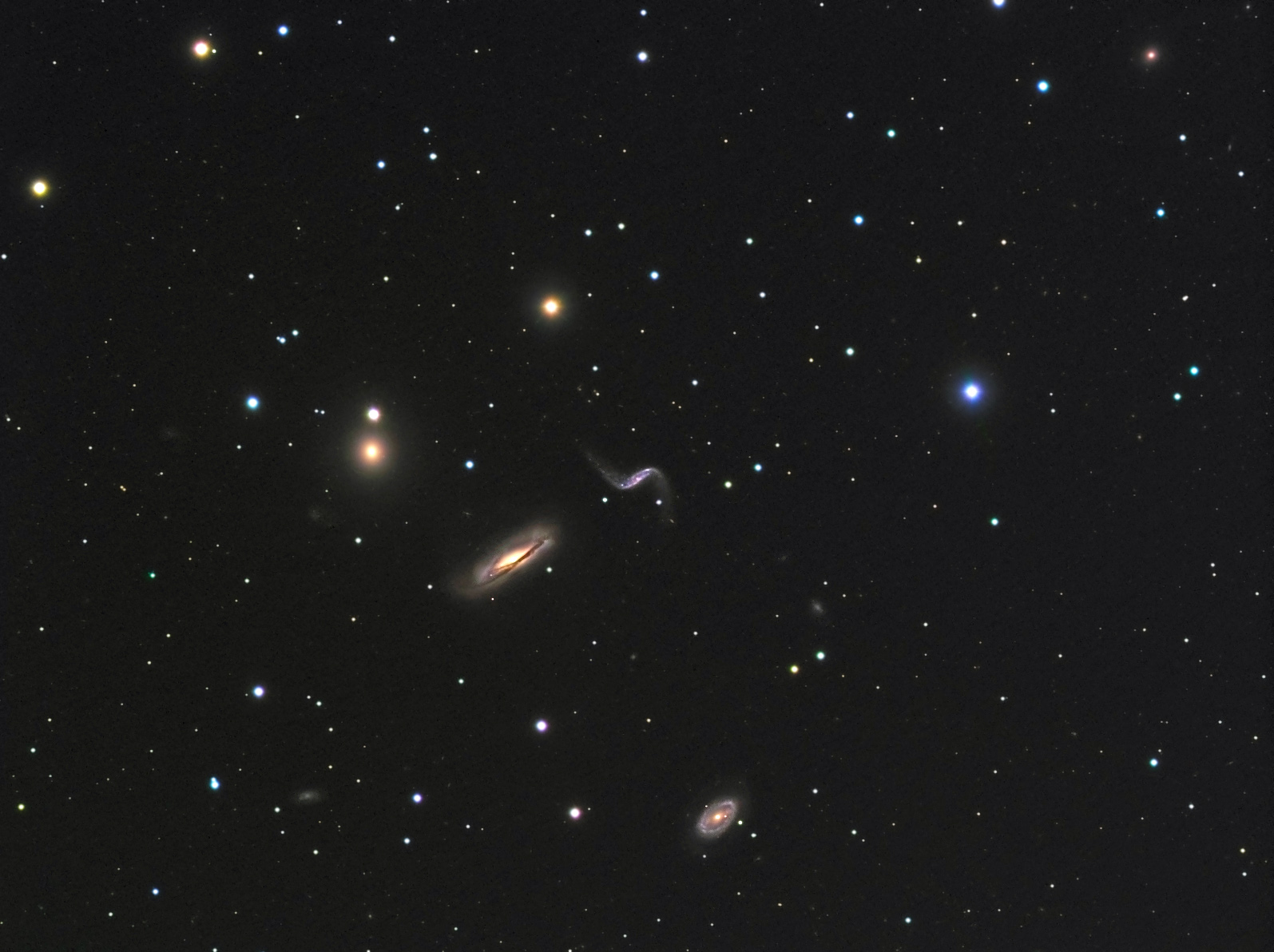

Amis des objets galactiques bonjour , voici une image du groupe hickson 44 dans le lion.
46 x 5 minutes en bin 1 pour la luminance
7 x 3 minutes en bin 2 pour le rvb
imageur : TEC 140 + ST 2000 , guidage capteur interne.
acquisition : Maxpilote en auto , remise au point toutes les 7 poses.
pré traitement : pixinsight
traitement : iris et photosop.
pas mal de grosses étoiles dans le coin .....
image réduite à 1250 pix:
la full format d'acquisition ( version finale ):
http://img4.hostingpics.net/pics/770069Hickson44fullfinalfdcrepris.jpg
jean claude.
Modifié par mariobross

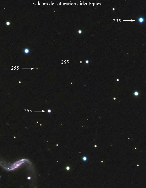

Bonjour Jean Claude
Cet Hickson est un peu la vedette en ce moment, et ta version est très correcte :)
J'ai une tite remarque au sujet des étoiles qui présentent du piqué mais qui ne fait pas "naturel". Je m'explique : elles sont quasiment à la même valeur de saturation quelque soit leur magnitude, la dynamique des luminosites est "plate" et cela fait un curieux effet, une impression de piqué "software" si je puis dire. Je vois souvent cela avec certaines images traitées avec Pix.
Voici une explication illustrée de mes propos , je me suis permis de reprendre une partie de ton image en mesurant l'amplitude de la saturation de plusieurs étoiles. On voit que les "petites" de magnitude 18 ou 19 on la même intensité (environ 255 points en 8 bits, à saturation) que les étoiles bien plus lumineuses à magnitudes 12 ou 14. Il n' y a pas de réelle gradation pour les faibles luminosités.
Pour en avoir le coeur net tu pourrais faire la mesures sur ces étoiles avant le traitement Pix.
Bon ce n'est qu'une remarque gentille, hein ;)
Salut , l'ami !
Tu as raison ,J'ai oublié une manip dans mon traitement : je ne fait pas de traitement avec pix (je ne fait que le pré traitement), l'aspect des étoiles ponctuelles et de haut niveau ADU provient d'une diminution d'étoile que je fait avec fitswork, d'habitude après la diminution, je fait un gaussien, ce qui redonne aux étoiles un aspect moins ponctuel et moins saturé.
Je viens de le faire vite fait sur l'image du post d'origine, je pense que c'est déjà mieux, et ça peux surement se fignoler encore.
merci pour ton œil avisé.
jc.

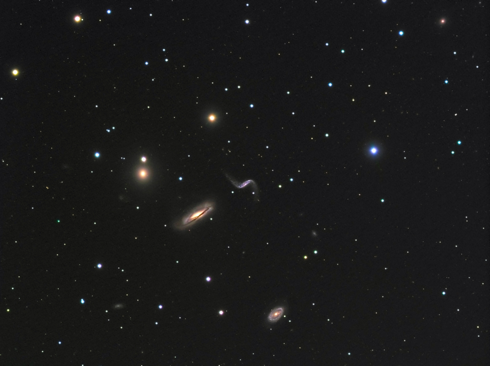

Merci à tous pour vos retours....
Christian , voici une version avec les étoiles encore plus reprises , j'ai bien compris le problème car non seulement ce que tuas décelé est exact , mais en plus j'avais même des étoiles petites et donc "faibles" avec un niveau plus haut que des étoiles plus grosses et donc plus brillantes.
Je pense qu'un coup de ddp iris que j'ai fait à la fin y est également pour quelque chose , bref à tenir compte pour la prochaine image, car ma reprise (filtre poussière sur les petites étoiles) on est bien d'accord reste de la cosmétique.
jc.
merci jean christophe , en effet il y a pas mal de tachouilles en fond de ciel , je n'ai pas pu les faires toutes apparaitre car ce soir là la transparence n'était pas top , je voyais juste les étoiles principales de la constellation du Lion.
jc
