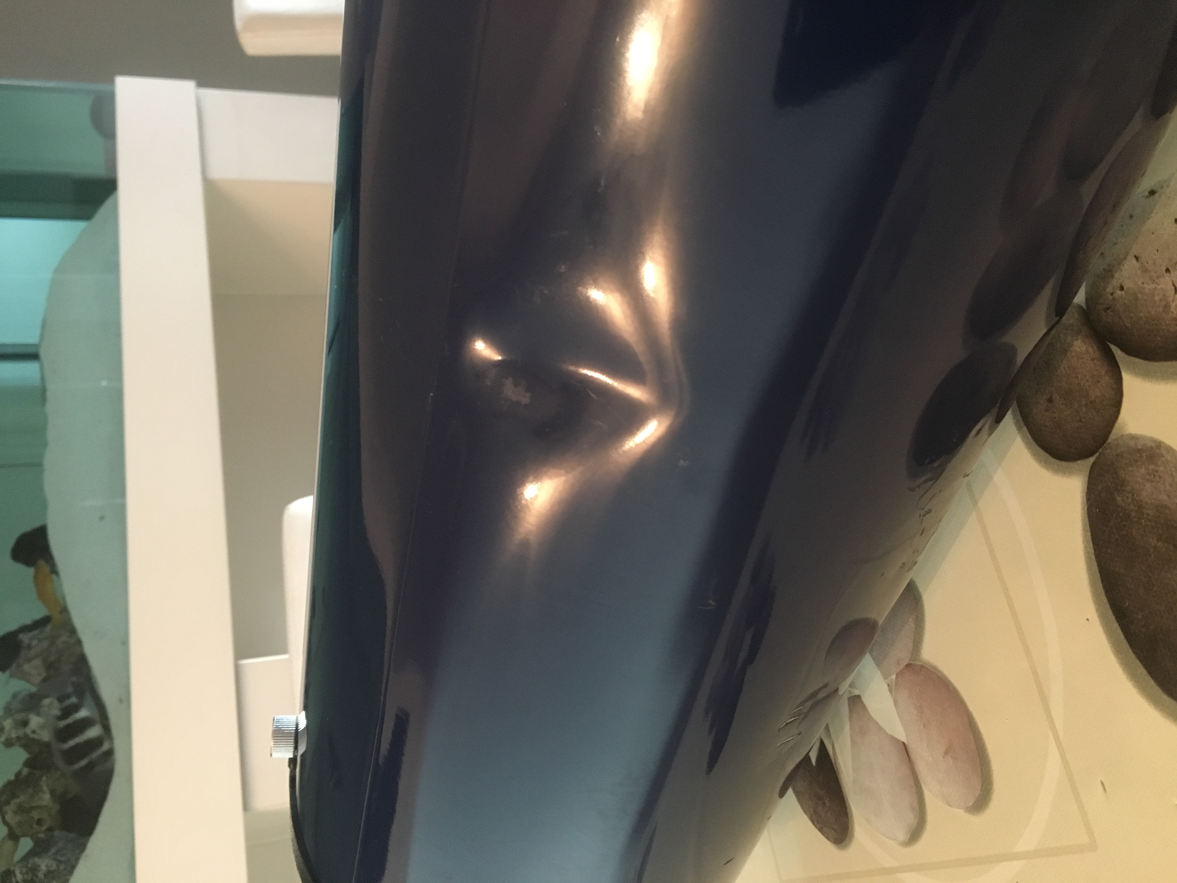

"cloque" n'était pas le bon mot... Plutot "enfoncement". Pour le moment j'ai essayé de pousser doucement par l'intérieur sans succès. Je réessaierai ce soir. J'enverrai une photo également.

Pour le "renfoncement", je crains qu'il n'y ait effectivement rien à faire. In fine c'est assez proche d'une carrosserie de voiture... Et je me vois mal apporter mon tube chez le carrossier du coin :b:
Ci-après une photo pour illustration du "renfoncement".
Ah, oui, quand même, un beau choc.
Après, il fait démonter le secondaire avec l'araignée pour libérer l'entrée et jouer au carrossier avec un maillet pour atténuer la bosse...ça doit le faire, il faut tenter et reboucher avec un produit de carrossier.
Tout repeindre le tube complet.
Salut A-PO
Je ne vois pas ta photos, donc aucune idée de l'étendue des dégâts! Ca fait quelle taille environ?
Il existe des ventouses et des kits de débosselage. La solution du carrossier... après tout pourquoi pas? Tu peux tomber sur un type sympa qui ferait ça avec plaisir! En tout cas ça sera une demande originale! :D
Difficile à décrire sans la photo
Mais je vais tenter de jouer au carrossier (cf deep impact)

Je n'ai pas non plus la photo de l'enfoncement du tube, et si à la main ça revient pas, attention à ne pas utiliser d'outils pas adaptés.
Redresser la tôle est pas 'hyper complexe', mais ça nécessite quelques outils pour faire un travail propre. Essayer sans savoir avec un maillet, c'est prendre le risque de faire des marques irrattrapables alors qu'un pro pourrait peut-être récupérer la forme en 5 minutes.
Si tu as un petit carrossier indépendant pas loin de chez toi, hésite pas à lui demander si il peut débosseler, et puis tu lui file 5€ pour le café.
Ca se tente en effet...
J'ai ce type de petit artisan pas loin de chez moi. Je vous dirai si ça a porté ses fruits...
