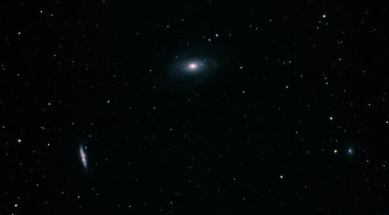

Depuis peu, je trouve une ou deux lignes noires sur mes photos brutes et bien sûr au final. Je ne vois pas d'où cela vient.

Est ce que tu fais des Offsets ?
Si oui, est ce que tu retrouves ces lignes dessus ?
Si non, il faut en faire et ça devrait partir ce son des ligne de pixel mort je pense mais sur ta photo je ne les vois pas

Merci Carbune.
Oui, je fais des offsets mais il n'y a pas de lignes sur les offsets. J'ai remarqué qu'ils étaient légèrement présents sur chaque brute.
Tu peux distinguer la ligne (horizontale) au niveau du dernier tiers (du bas) de M81.
