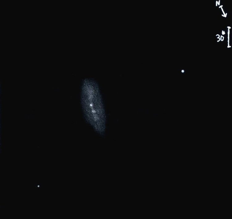

Observation 7540 : NGC7448.
75x, 109x, 150x. Faible, étirée, diffuse, délicate à détailler.
Son centre se montre en vision indirecte par intermittences.

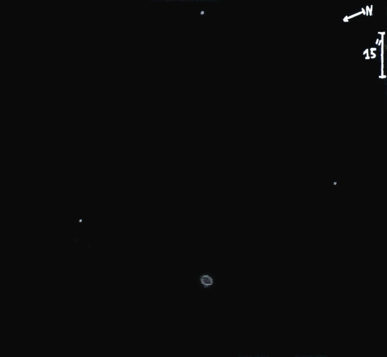

Observation 7544 : NGC6879.
75x, 480x.
Repérée comme la précédente par blinking OIII, elle est facile, faible, avec un diamètre apparent sensible à 480x.
Elle semble annulaire et répond fortement en OIII.

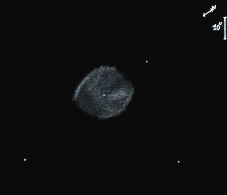

Observation 7545 : NGC6905, l'Eclair Bleu.
343x, 75x.
Turbulence de 2 encore, ça fait plaisir.
Elle répond très bien au filtre OIII, faiblement en HBêta.
A 343x, elle reste assez faible.
Sans filtre, les bords de l'anneau sont plus renforcés et une zone pointant la très faible étoile centrale est visible.
Finalement le filtre OIII n'en montre pas plus.

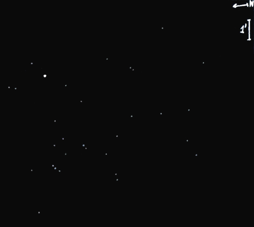

Observation 7546 : Be87.
150x. Assez brillant, il est assez esthétique.

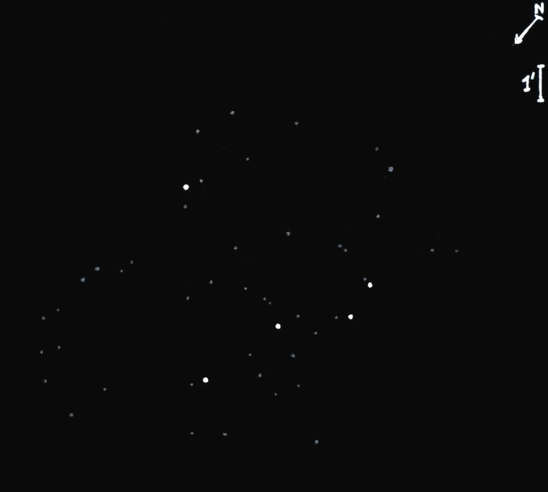

Observation 7547 : Do40.
109x. Bel amas ouvert en pentagone ou fait-tout. Etoiles assez faibles à perceptibles. Bien découpé.

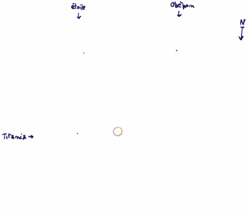

Je pointe Uranus et ses satellites dans les Poissons pour finir.
Observation 7548 : Uranus.
A 480x elle se pare d'un délicat vert électrique pâle et s'avère brillante.
Je vois aussi les satellites Titania(VI1) et Obéron(très faible).

Chouette nuit au 250. 7448 est atypique.
Tes NP sont chouettes, j'aime bien 6879 qui n'a pas l'air facile.
