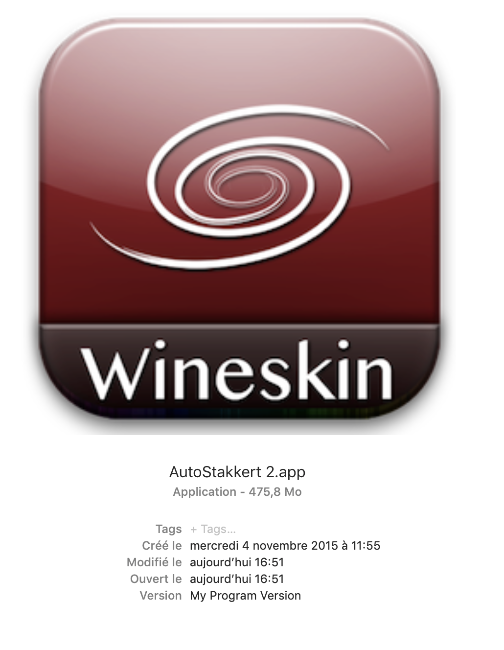

Effectivement, c'est un peu lourd car le conteneur Wineskin de chaque application fait plus de 450Mo avant compression. Idéalement, il aurait été préférable que je regroupe tout en un avec un lanceur d'application à choix multiple mais j'ai pas voulu m'embêter.

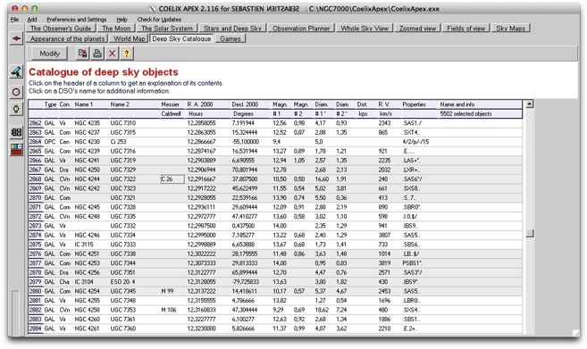

Pour rester dans le thème, à noter que Coelix fonctionnne aussi très bien avec Wineskin sous OS X… :wub:
Je l'ai utilisée pour extraire les données de ma librairie pour Arduino SkyCatalog.
Si cela intéresse certains, je peux mettre à dispo la version Démo pour Mac.

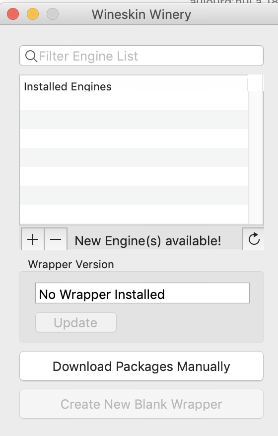

Bonjour et merci, mais je ne connais pas wineskin winery et je n'arrive pas à l'installer (une fois téléchargé, il m'ai demandé un moteur que je n'ai pas!!!), voir image jointe et un "wrapper".
Merci d'avance pour votre aide à la compréhension,
Colmagdo

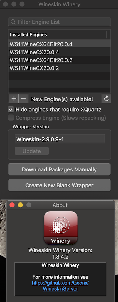

@ColmagdoIl faudrait me donner un peu plus d'infos sur la version de Wineskin que tu as installé et sur sa provenance...
Sur le site suivant tu trouveras les versions de Wineskin "officielles" mais plus mises à jour depuis plusieurs années https://sourceforge.net/projects/wineskin/
Sur le site suivant tu trouveras un Wineskin "non officiel" mais mis à jour qui supporte les dernières versions de MacOS
https://github.com/Gcenx/WineskinServer
Tu pourras y télécharger la version 1.8.4.2 pour une installation manuelle, qui est livrée avec les "engines" (qui sont les packages "Wine") et un "wrapper"
A priori dans ton installation il n'y a pas d'engins livrés, ni de livrés, ce qui me laisse penser que tu utilises une ancienne version de WineSkin, qui ne se connecte pas au nouveau "repository" pour télécharger les versions récentes des engines et wrapper.
Pour le reste, même si les dernières versions de Wineskin sont annoncées comme supportant les versions récentes de MacOS, il faut garder à l'esprit que les versions BigSur (macOS 11)  et Catalina (macOS 10.15) sont des sources de problème et surtout suppriment le support des applications 32 bits. Personnellement j'ai fais le choix de rester sur MacOS Mojave 10.14 pour garder le support natif des applications 32bits
Cordialement

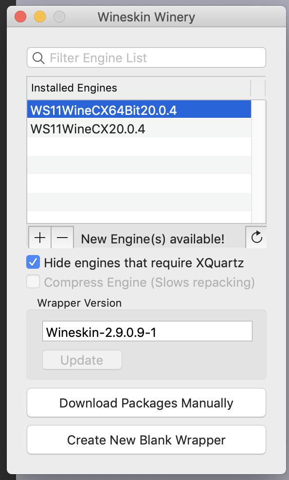

EDIT: ci dessous la copie d'écran du WineSkin que j'utilise, il y a des options en plus, à priori tu utilises une ancienne version
2012882666_Capturedcran2021-09-1118_10_08.thumb.png.def31790d2a18ec7811ba5148c899ed1.png

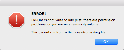

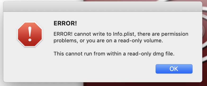

Voilà, j'ai téléchargé comme indiqué et j'ai pu télécharger également moteurs et wrapper (voir copie d'écran).
Mais lorsque j'essaie d'ouvrir Registax ou Autostakkert, j'obtiens un message d'erreur (voir 2e copie d'écran).
J'ai téléchargé ces 2 logiciels à partir d'un lien de 22Ney44.

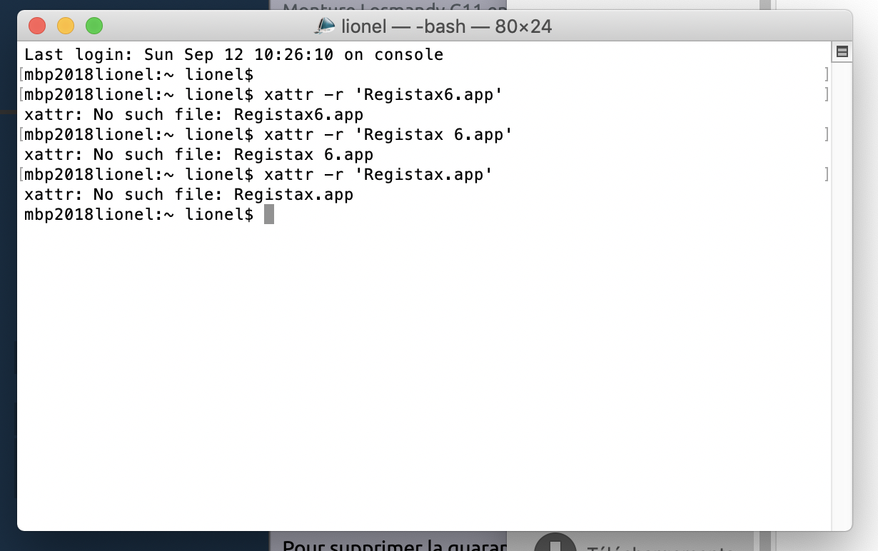

Re-Bonjour,
J'avais oublié que la question avait déjà été posée.
Je vais essayer de suivre la solution, mais je ne suis pas un expert en utilisation du terminal.

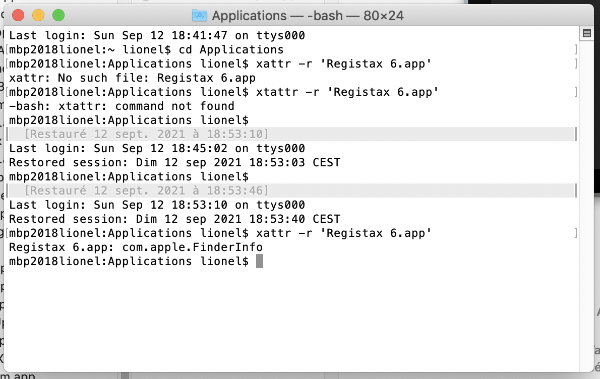

Re-salut,
En Fait après utilisation du terminal, rien n'est trouvé.
En fait, je pense que le message d'erreur ne correspond pas à la quarantaine imposée par Mac (que l'on peut contourner en choisissant l'option "ouvrir" au lieu du double click).
Du coup, je ne sais plus quoi faire.
Une idée?
Merci d'avance
1) Si tu as téléchargé les "applications" toutes faites, alors tu doit utiliser la commande "xtattr" dans le répertoire où tu les as copiées
  Le message "No such file" indique que l'application n'a pas été trouvée (dan ton répertoire perso à priori.
  Si tu a mis les applications dans le répertoire "Applications" du mac  alors tu dois en ligne de commande aller dans ce repertoire avec la commande "cd" (change directory)
    cd /Applications
EDIT: d'ailleurs pour éviter les problèmes de "permissions" je t'invite a mettre les applications "wineskin" dans le répertoire application de ton répertoire personnel, un répertoire ayant un nom du style "/Users/<nom>/Applications" plutôt que dans le répertoire système "/Applications"

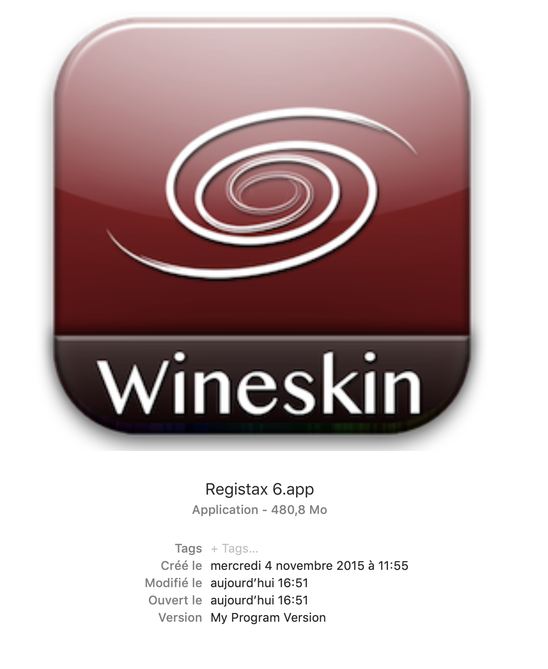

2) Le but d'installer WineSkin les engine et le wrapper c'est de créer soit même une "application" avec un moteur recent Wine (ce qui ne sera pas le cas d'un package créé en 2015)
Désolé, mais j'ai changé de répertoire et le résultat est toujours le même
J'ai effectivement déplacé Winery et les applications dans le répertoire personnel applications et, bingo, c'est trouvé,
mais..... rien de spécial n'est indiqué!1123096098_Capturedcran2021-09-1218_54_51.png.6e1735aef3d8ad7b08821688d9e72bc8.png
