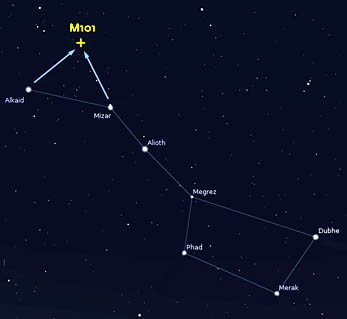

j'aimerais bien la prendre celle là, mais 2 fois que je la cherche, et 2 fois que je ne la trouve pas :(
je dois mal m'y prendre
Difficile de la rater, elle est presque aussi grosse que la Lune et très facile à trouver!
Probablement que tu la vois sans réaliser que c'est ça. M101 est encore plus faible que M33 et beaucoup plus faible que M31. En visuel dans des jumelles ça fait une vague tache floue et à peine plus claire que le fond de ciel. Au télescope si tu grossis trop tu ne vois rien car la tache couvre tout le champ, un peu comme une photo d'un nuage: de loin tu as le nuage qui se détache sur le ciel bleu mais si tu grossis trop tu n'as que du gris et du blanc sur la photo.
Quand le ciel est pollué et qu'on n'a pas de GoTo, le bon plan c'est de pointer le télescope au chercheur, au 'point rouge' ou au laser vert, là où on sait que la galaxie se trouve. Facile, elle forme un triangle isocèle avec les deux dernières étoiles de la grande casserole.
Après, tu fais une pose de 2 minutes à 6400 ISO pour vérifier le cadrage. M101 sera forcément sur l'écran arrière de l'APN. Reste à ajuster la position si nécessaire: un coup à gauche, un coup en haut,... Pas besoin de refaire des poses de 120sec à chaque fois; 15 sec suffisent à repérer le déplacement des étoiles dans le champ. ;)
N'oublie pas de remettre l'APN sur 800 ou 1600 ISO après avoir cadré.

Pour le cadrage, OrionRider t'a très bien expliqué :) ET oui, n'oublie pas de remettre la sensibilité désirée. Ca m'est arrivé, 2h30 à 16 000 isos. C'est plus que rageant !!!

Pour le cadrage c'est à "a-centaure" qu'il expliquait comment faire ;) j'ai le goto donc ça aide.
Elle est pas si lumineuse que ça...
