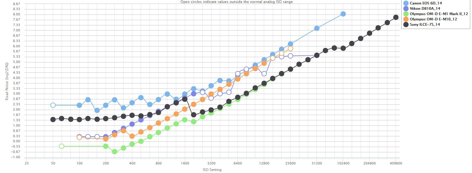

toujours à l'étude d'un remplaçant de mon 1000D, je recherche un APN permetant des poses courtes (read noise bas) avec un échantillonnage correct.
Jusqu'à maintenant, le champion du bruit faible et courte pose est le A7s.
Je pense que c'est surtout son bruit e lecture très bas qui est la clé. Les gros pixels eux permettent de limiter le bruit au prix d'un échantillonnage plus faible.
Mais surprise, il semble rattrapé par le OMD 1 makII.... qui lui offre un échantillonnage important (intéressant pour les petites lunttes APO)
En plus le bruit est aussi très faible à bas ISO (ISOless apparament), ce qui est bon pour la dynamique
Je fait appel à votre expertise. Qu'en pensez vous ? ce site et ses données est il fiable ? ces 4/3 pourraient ils est aussi une bonne piste pour un setup nomade ?
Autre surprise mon petit OM10 semble aussi bon que le 6D pourtant une référence.
Bon j'ai fait le test avec des poses de 1mn30 (c'était mes débuts soyez indulgent sur le traitement)
Il est tellement bon qu'il donne des valeurs de bruit négatives à bas iso !!!
C'est un peu louche...
(Je plaisante, mais ça montre les limites de ce genre de courbe. On a l'impression que le bruit augmente avec les iso alors que c'est le contraire. Il faut diviser les valeurs par l'iso ou mieux par le vrai gain et on aurait une courbe en sens inverse)

  olivdeso a dit :
C'est un logarithme négatif donc une valeur de bruit quand même positive mais très bas (< 1)
Oui c'était une boutade...
Ce qu'on voit sur les courbes est que vers 3200 iso les courbes se rejoignent.
On n'a pas trop d'info sur la méthode de mesure, mais admétons que le bruit de lecture soit similaire, ce qui est tout à fait possible et probable avec ces nouveaux capteurs. C'est le point interessant.
Reste la différence de taille de pixels entre le A7S 8,3u et ce 4/3 à 3u environ.
Ça fait pas loin de 8x moins de surface de pixel. 3 diaphs.
Pour la pose courte ça va être un problème. Il va falloir des objectifs très ouverts pour espérer faire de la pose courte.
Mais en pose longue autoguidée, ça reste interessant.

EDIT : Bingo, j'avais raison a propos des iso ! faut aller voir ici :
https://www.dxomark.com/Cameras/Olympus/OM-D-E-M1-Mark-II---Measurements
Du coup les ISO réels sont bien bien plus bas que les iso mesurés. C'est ausssi vrai pour l'A7s mais dans une bien moindre mesure...
Modifié par Roch
C'était trop beau.
Ceci dit le résultat reste bon. C'est bien sur trop cher comme appareil mais à terme ce type de capteur devrait être plus abordable
  Roch a dit :
Attention cependant aux valeurs ISO constructeurs, certains trichent ;)
c'est bien le problème de cette courbe de bruit de lecture qui n'est pas ramené en électrons. Il manque le gain, on se base sur les iso pour une lecture rapide, mais évidement entre les iso et le gain réel il y a souvent une "petite" différence, comme ici malheureusement.
