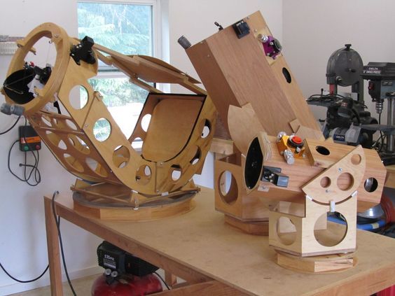

Que pensez vous alors de formules dans ce genre ? Je n'imagine pas aussi court, car je voudrais observer les planètes et pas faire QUE du grand champs (même si c'est plutôt à ça que je destine le scope), mais quand même assez pour être transportable à souhait dans une twingo surchargée de bagages de vacances... Et surtout, je l'imagine pas aussi beau que ces joujous :wub:, d'autant que je n'ai pas les outils à l'arrière plan de la photo, et qu'il faudra que je fasse avec des outils moins sophistiqués...
Ce sont pas les plus faciles à faire, autant pour le miroir très creusé que pour la mécanique qui devra être très précise. Dis t'as au moins déjà fabriqué une structure ou c'est pour ton premier instrument ? Tu vas finir par me faire peur à vouloir chercher des trucs tout de suite compliqués à faire :p. Pour te faire un instrument portable tu devrais regarder du coté d'un strock 250, c'est mieux faisable sans expérience car tu peux trouver sur le net tous les plans. Ca t'évitera de partir de zéro, c'est à dire par la phase où tu devras tester/modifier plus ou moins chaque point jusqu'à trouver chaque solution qui convienne. Et ça te fera un instrument efficace pour faire de l'observation.

En fait, celui que je voudrais faire, c'est le petit à droite et pas les gros au centre et à gauche. Si c'est pour commencer à bricoler, autant faire un petit diamètre, genre le même que mon télescope actuel, mais simplement avec un f/d tout minus, le plus qu'il soit possible* pour un débutant en bricolage astro. :)
Pour le moment, je ne recherche pas trop le diamètre, mais plus la légèreté pour avoir un scope très compact et aussi très facilement déplaçable sur site.
Mais à plus long terme, j'envisage, la construction d'un 200 voire d'un 250.
*Pas exagérer, hein, un f/5 suffira, 4 grand minimum.
Modifié par AlphaCentaury
c'est bien de vouloir construire mais il faudrait savoir ce qu'on veut en faire !!! et là c'est pô clair....
faire un petit miroir très court, c'est très difficile à paraboliser et en plus la collimation est exigeante ... c'est utilisé en photo pour du grand champs (epsilon130), mais on y voit rien dedans en visuel vaut mieux une paire de jumelle (je caricature un peu:)). Donc si c'est pour faire du visuel faut partir sur un 250 ou un 300mm, au moins là c'est exploitable en planétaire et en CP.
