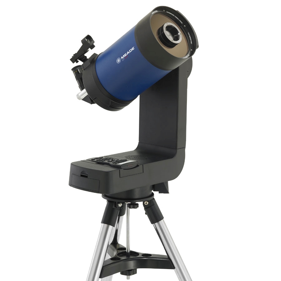

j ai actuellement un telescope meade LT6SC f10 150/100, j envisage d acheter un autre scope pour le ciel profond car c est vraiment trop trop juste avec celui-ci.
