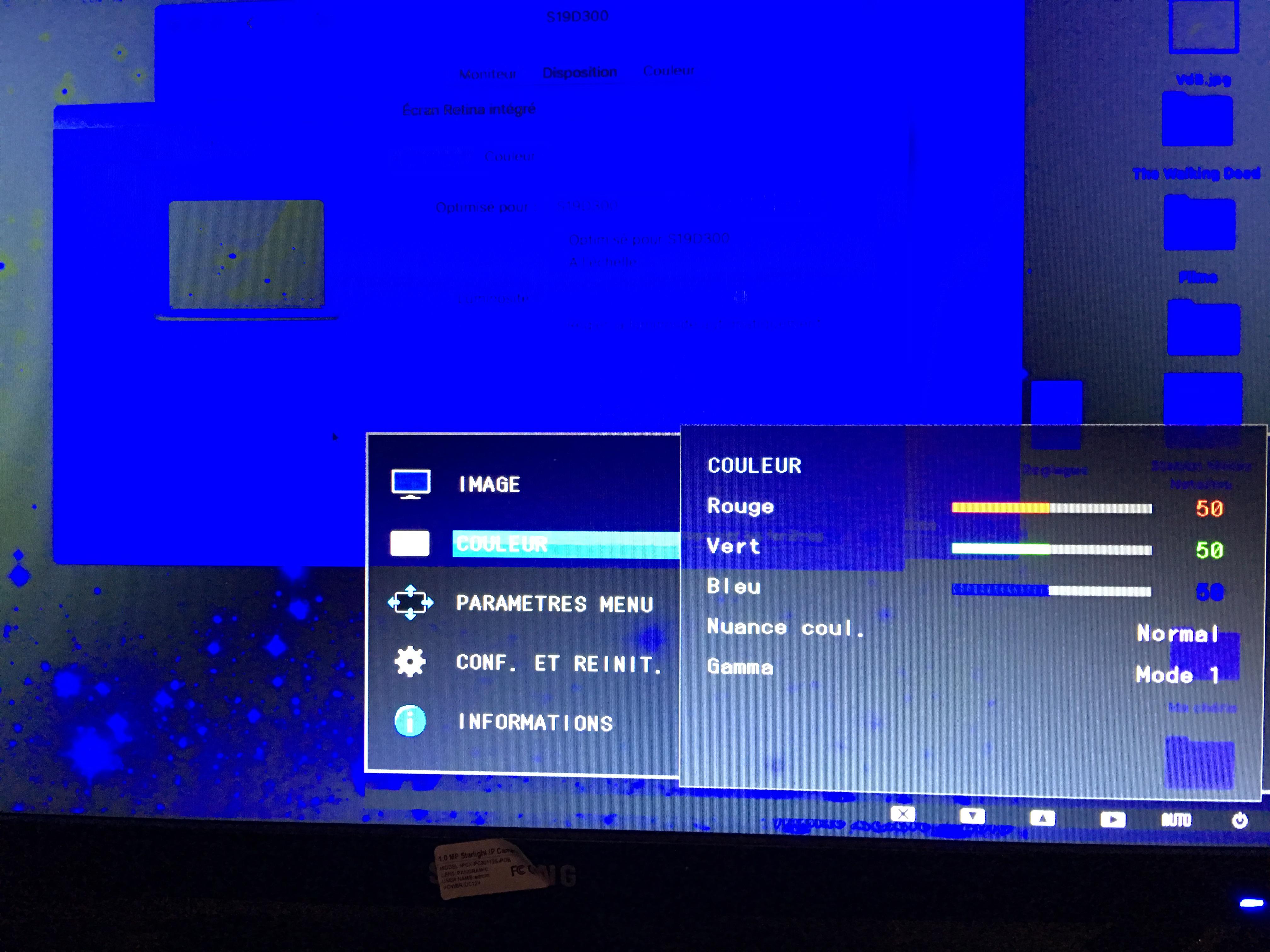

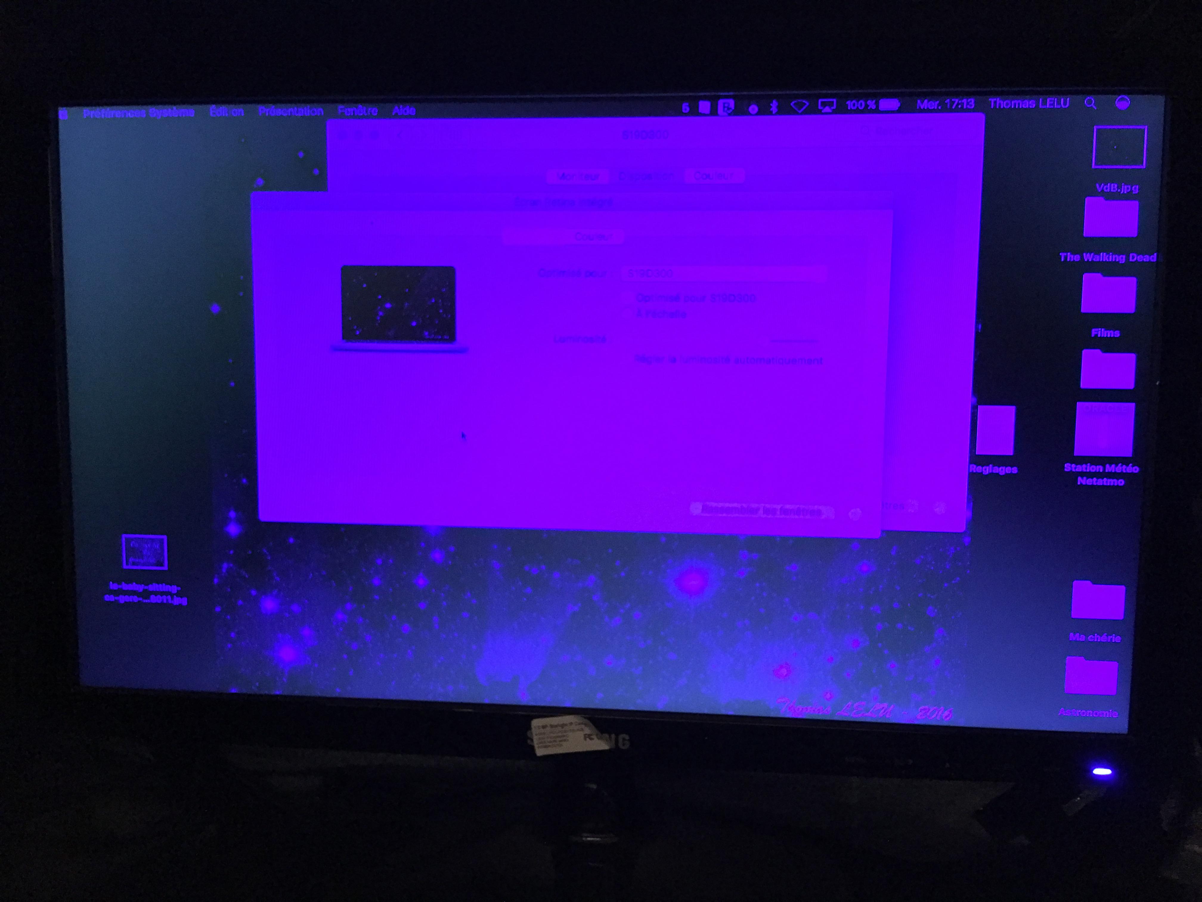

3°) Utilisation du Mac :
J'obtiens une image sur l'écran du PC astro. Complètement bleu :
L'affichage des paramètres de l'écran sont en bonne couleur :

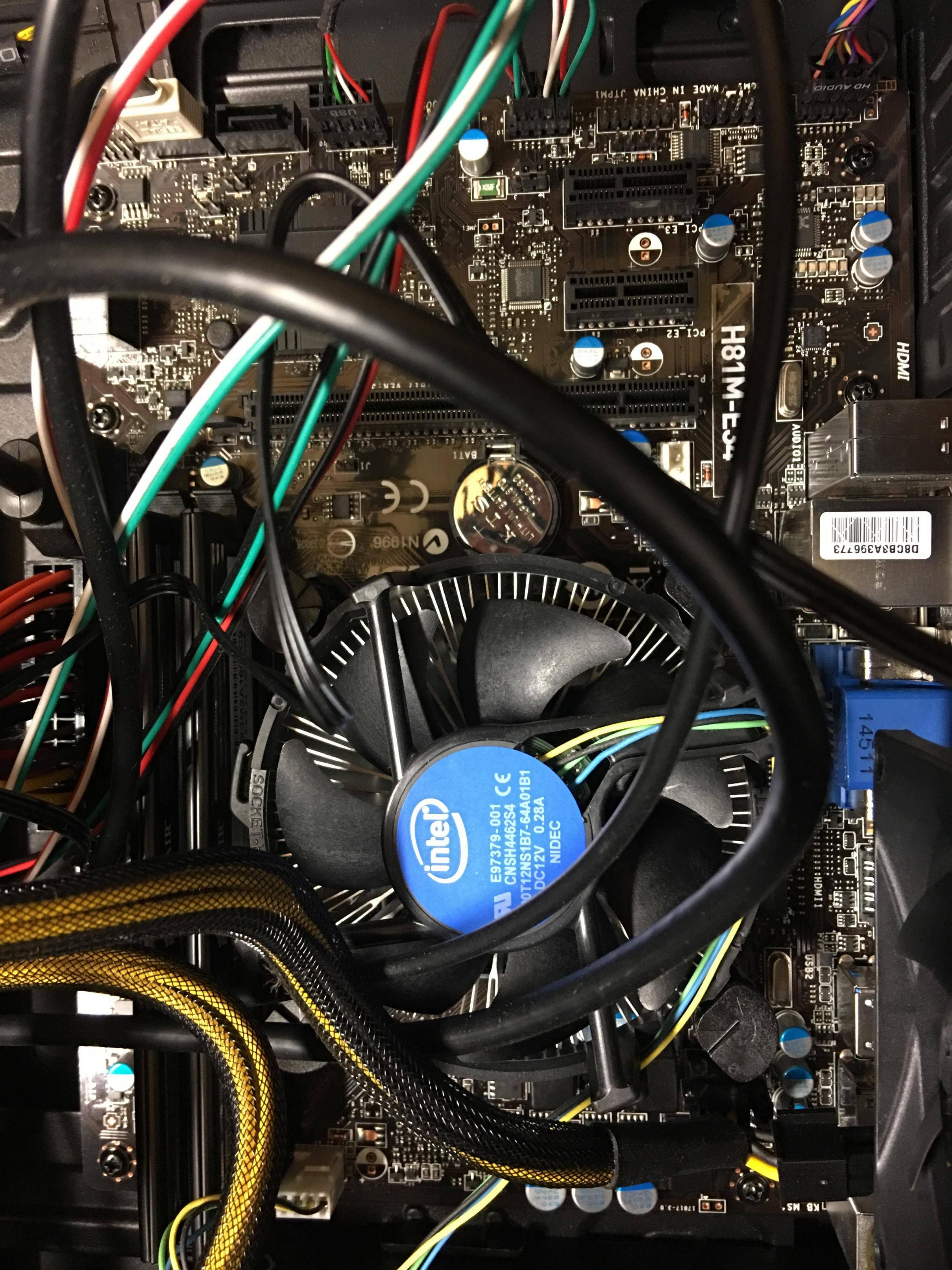

4°) Démontage de la tour :
J'ai été surpris de remarqué aucune trace de poussières dans la tour. Ci-dessous photo de la carte mère sans passé un coup de chiffon :
