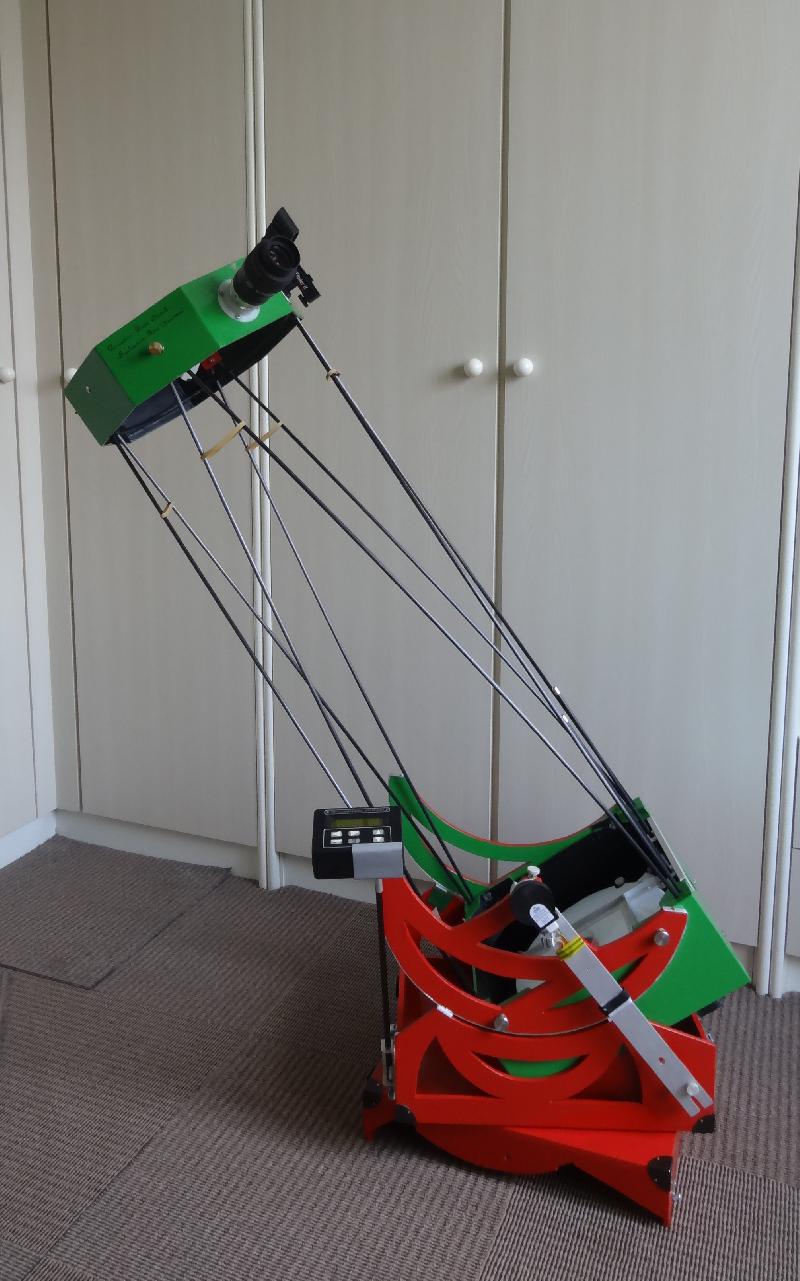

Après un 300 serrurier (livre de C. Rydel) et le 250 monobras (carbone) voici le dernier né, le Strock 250 sur lequel j'ai ajouté la possibilité d'y monter un Skycommander.
dimensions: 420 x 360 x 195 mm
La photo ne montre pas les 3 pieds qui permettent un réglage( course 20mm8977-1491385870.jpg
Toutes les critiques sont autorisées !
La lame : c'est l'un des encodeurs pour le Skycommander ( non indispensable). Les élastiques rapprochent les tiges 2 par 2 pour faciliter le montage de la cage du secondaire.
Il suffit simplement de mettre le boîtier à la bonne date et ça suffit.
Cependant, j'ai prévu 3 pieds réglables sur une faible amplitude de manière à mettre le télescope sensiblement de niveau mais d'après la notice du Sky, ce n'est pas indispensable.
C'est le même boîtier et les mêmes encodeurs que j'utilise sur les autres télescopes sans changer aucun réglage.
