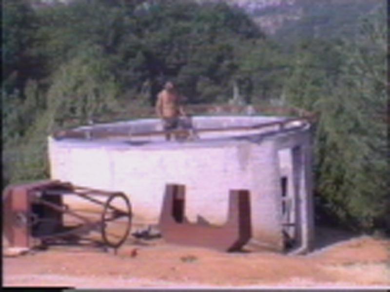

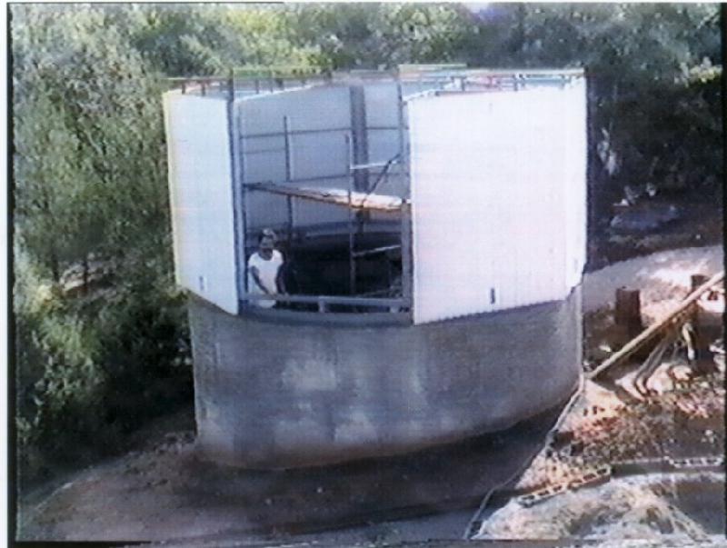

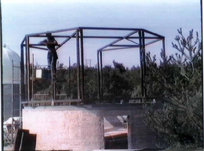

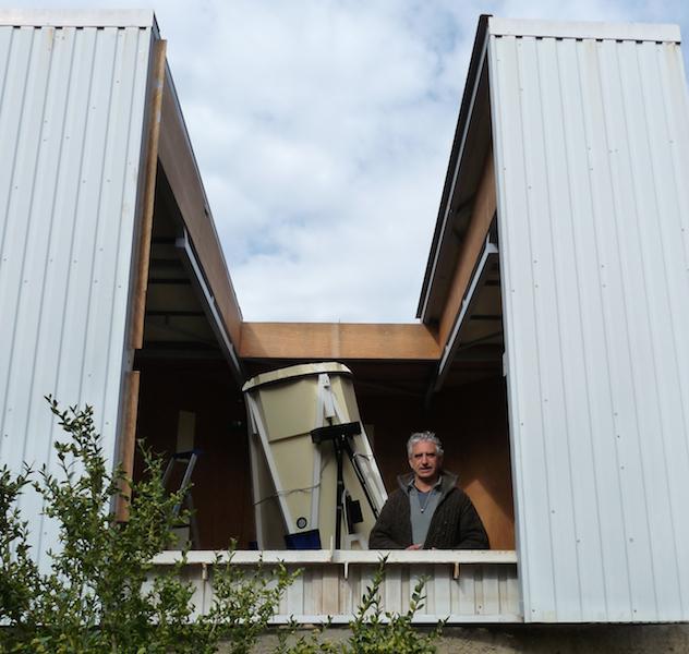

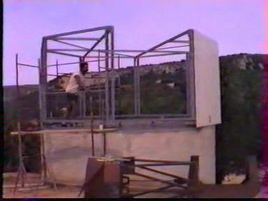

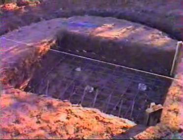

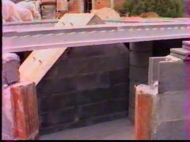

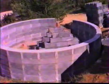

Je vais vous présenter la construction de mon observatoire situé au pays des vautours, dans le Haut Var.
C’est une vielle construction qui date de 1995, mais je m’aperçois après toutes ces années que cette installation est toujours au top… et surtout depuis l’informatisation du joujou de 1350 kg.
Cette importante présentation se fera sur 4 chapitres. Il y a pas mal de chose à expliquer.
Chapitre 1 : Construction de la coupole.
Chapitre 2 : Construction du télescope.
Chapitre 3 : Modifications apportées au joujou depuis 2 années.
Chapitre 4 : Mon projet de construction de télescope géant hé hé hé
Les informations techniques sont notées sous chaque image présentée.
Olivier
31391-1491408331.jpg31391-1491413227.jpg31391-1491413301.jpg31391-1491413383.jpg31391-1491413476.jpg31391-1491415014.jpg

J'ai mis 6 mois pour tout construire: télescope - coupole et bâtiment.
Le galet de roulement est en photo dans ma galerie d'images.

J'imagine que tu as permis une rotation de la coupole ?
Vaut mieux non... Oui ça tourne bien sur mais pour ma prochaine construction de coupole, c'est Mr EDF qui fera le boulot à ma place, car j'en ai marre de la pousser ha ha ha

Ca parait effectivement logique. Cependant, du fait de la forme de ton installation, on miagine moins facilement la rotation, on a plus l'habitude des ronds que tourne que des polygones ;)

Les galets circulent sur un rail circulaire. La forme de ce rail est un U et sa hauteur est de 80 mm. Je viens de mettre dans ma galerie 2 plans. C'est un modèle protégé à l'INPI mais si ça peut vous aider...

On peux faire tourner se que l'on veux... la forme du bâtiment n'importe pas du moment que la partie fixe qui reçoit la coupole est circulaire.
