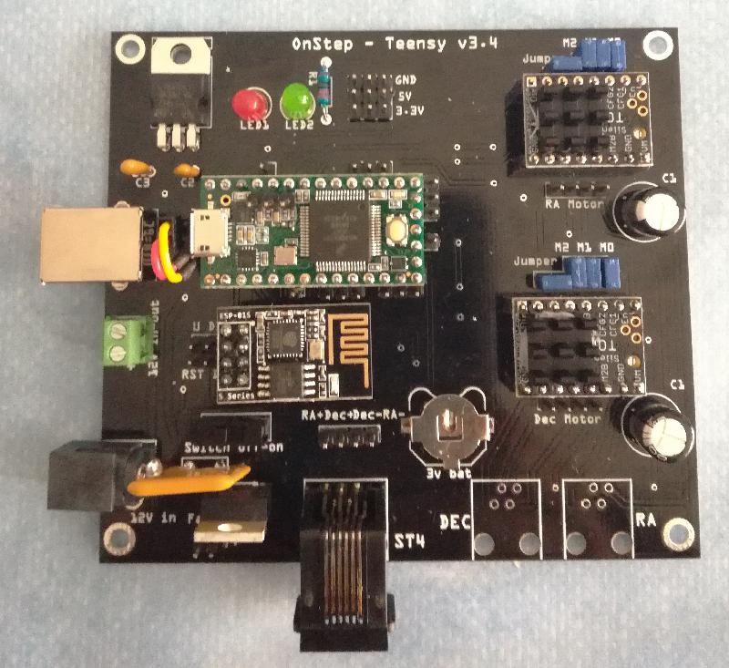

Pour le Goto j'ai ça :
http://www.webastro.net/forum/showthread.php?t=129823
Avec des moteurs pas à pas 200/400 pas/tours nema17.
Actuellement je possède un GP2 acheter aussi d'occasion avec le trépied bois + le viseur polaire. Je l'avais motoriser avec les MT1+DD3 mais pas de GOTO possible. Du coup j'ai tester le Picastro, puis AstroEQ et mon choix c'est arrêté sur OnStep. Je suis un train de tester cette nouvelle carte sur ma monture.
