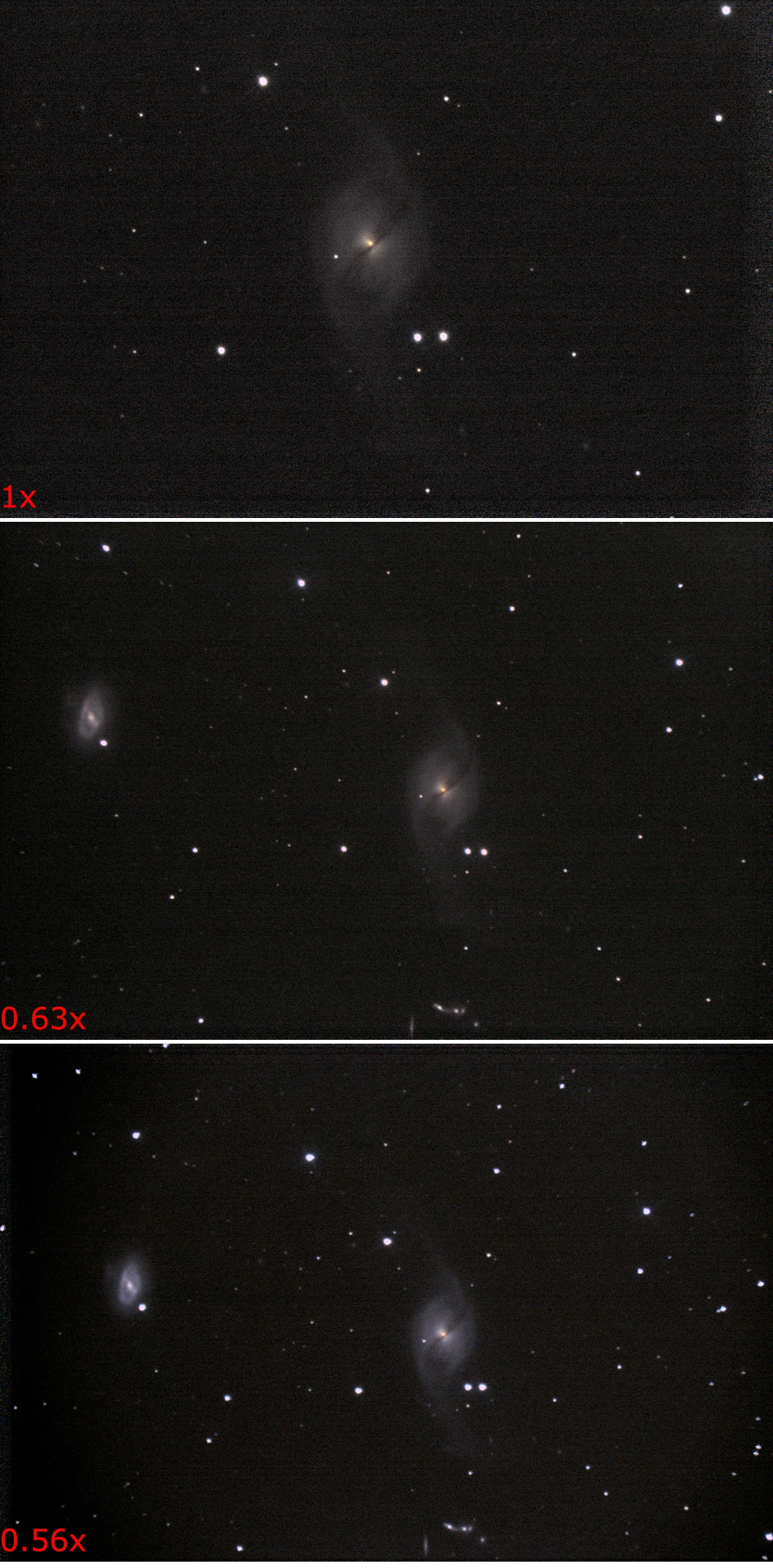

Premier montage : caméra QHY5III 178 C + filtre Ir-Cut
Deuxième montage : caméra QHY5III 178 C + Réducteur 0.5x + filtre Ir-Cut
Troisième montage : caméra QHY5III 178 C + filtre Ir-Cut + Réducteur 0.5x
Facteur de réduction obtenu :
Premier montage : 1x (F/D 5.3)
Deuxième montage : 0.63x (F/D 3.3)
Troisième montage : 0.56x (F/D 3)
Bien évidemment les étoiles en bordure de champ souffrent et du vignetage s'invite
à la fête, surtout à 0.56x. Mais à 0.63x, le gain en lumière est déjà sensible et
finalement la dégradation des images en bordure de champ s'oublie vite. Surtout
si on considère que le but final est juste d'utiliser la couche couleur pour
coloriser les images de la QHY5III 290 M.

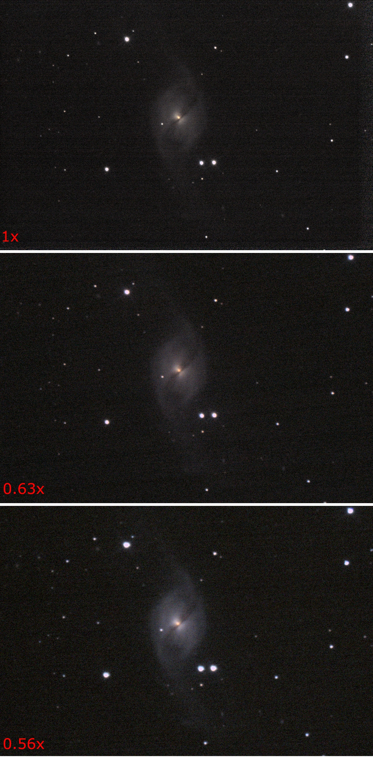

J'hésite encore entre 0.63x et 0.56x car en cropant fortement à 0.56x on arrive
à un résultat encore exploitable pour mon utilisation. :?:
Comparaison des champs :
Comparaison à champ visuel égal sur le ciel :

Sympa ce test Albéric. J'avais fait ça avec un Kepler lowcost sur la 224MC à l'époque. Mais j'avais trouvé la MAP trop fastidieuse.
Cela dit si c'est juste pour coloriser, ça peut le faire. ;)
JF
Sympa !
Je crois que je vais m'en procurer un, le piqué semble rester raisonnable. Vu le prix de la chose, ça me paraît une alternative intéressante.
Romain
Merci Alberic pour ce retour très intéressant !
J'ai l'impression que la différence est assez marquée entre 0.63 et 0.56, ce dernier montage semble le plus efficace ? A moins que le traitement soit légèrement différent (les étoiles ont l'air plus saturées en 0.56).
Julien.
JF
Oui ça suffira bien ! ;)
A 25 Euros, l'investissement est en effet assez indolore. ;)
J'ai peiné à égaliser à peu près les niveaux mais c'est sûr on gagne en lumière !
Albéric
