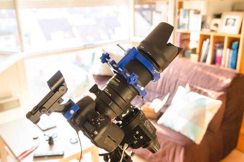

Pour le zoom creeping, oui le poids des éléments fait qu'on a ce problème là et je l'ai déjà rencontré, mais il existe quelques parades pour l'éliminer, notamment l'emploi des anneaux de mises au point, réalisable en 3D pour réduire les coûts, ce qui permet de bloquer les bagues.
Clairement par contre sur le terrain : c'est chiant à utiliser ! Le temps de les enfiler, de caler tout ça avec un masque de Bahtinov (lui aussi en impression 3D), il peut se passer facilement 5 bonnes minutes.
Mais une fois calée, la MaP est optimale et tient dans le temps. On peut se permettre de croper un peu dans les clichés !

Et les accessoires en 3D, c'est cool :
Et je suis totalement d'accord avec toi, il faut prendre l'outil dans son ensemble !
Dans mon cas j'ajoute un paramètre en plus, qui est la polyvalence diurne/nocturne et aussi sa rentabilité globale par rapport à l'investissement. Et comme il me sert à tout, et que je l'utilise à 100% de ces possibilités grâce aux accessoires 3D, c'est OK !
