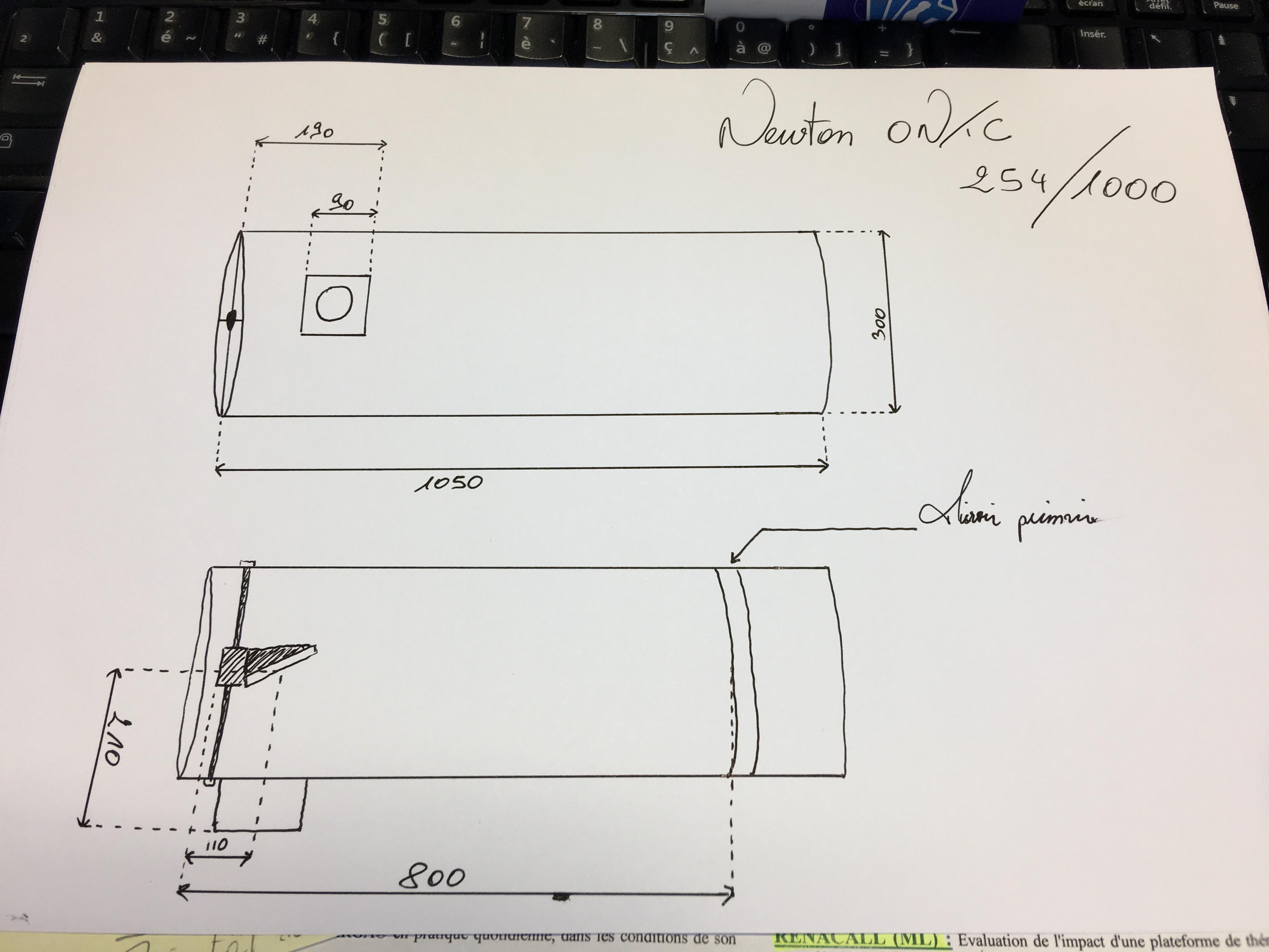

Encore une fois, je me permet de demander votre aide concernant le Backfocus de mon correcteur ASA.....j'aime me faire du mal !pomoi!:be:
Bref, ma 1er question est par rapport à la focal de mon instrument.
En effet, mon tube est vendu avec la caractéristique 254/1000
Toutes les caractéristiques techniques ici
Or, le tube possède 3 positions pour le miroir primaire. La position la plus proche du PO est la position pour l'utilisation de mon correcteur ASA 0,73.
La focale de base de mon tube n'est plus de 1000 mais de 800 mm maintenant :
Donc le calcul du BackFocus doit se faire par rapport à cette focale. Non ?

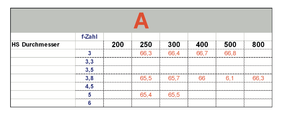

J'ai retrouvé le tableau :
Cela dépend du diamètre du miroir primaire (moi 254mm) et du F/D.
Moi je suis à F/D=3,1
Donc 66,3 mm de backfocus.
Dans leur tableau ASA prends en compte la focale, donc la distance du miroir primaire.
J'ai donc pris 800mm de focal et non 1000mm.

Ton primaire fait bien 1000mm de focale ou 800mm?
Relis bien mon message précédent : si tu as acheté un 254/1000 comme sur ton lien, il fera toujours 254/1000. Tu peux le mettre où tu veux, sa forme ne changera pas et son plan focal sera toujours à 1000mm du miroir. C'est pas comme un cassegrain où la focale change en fonction de la distance primaire-secondaire. La focale d'un Newton ne change pas.
Donc je je vois pas pourquoi tu prends 800mm pour le calcul. Tu confonds focale et position géométrique dans le tube, ce qui n'a rien à voir et n'est pas lié.
(à moins que tu tordes le miroir pour qu'il change de focale, mais à mon avis il va casser bien avant d"avoir une courbure suffisante)
Il faut que tu prennes 65,5mm quo correspond à 250 f3.8 ou même un chouïa moins comme tu es à F4 et pas 3.8 donc 65.4mm par exemple.
