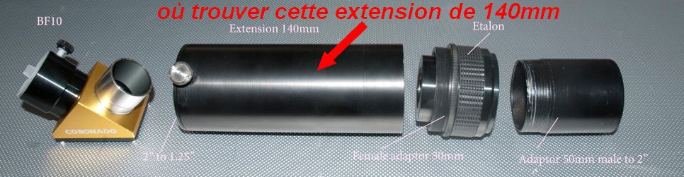

merci José,
j'ai déjà fait faire chez Skyméca une pièce et elle est super (travaille très bien ,finition extra) ,mais je me demandai si il n'y avait pas un constructeur qui adopte cette norme (je crois 50mm pas de 1mm). quitte à mettre plusieurs bagues visées les une dans les autres et en stock chez un fournisseur de matériel astro.
je n'ai pas de doc sur les pas/diamètre des différents constructeurs.
Paul
Le diamètre 50 au pas de 1 n'est pas normalisé, en revanche tous les tourneurs sont à même de le réaliser. Ce sera donc du travail à façon.
Cordialement.
Norma
merci Norma,
j'ai plus de tour à ma disposition pour le réaliser moi même ,
Si aucune solution "tout fait" ne se présente je vais passer par Skyméca, (il a peut être déjà réalisé une pièce identique), l'avantage des bagues c'est que je peut mettre la première en F50p1 vers M48 standard de n'importe quelle longueur et ensuite faire toutes les combinaisons possibles avec des bagues en 48 standard et finir avec un porte oculaire en 31.5 à vis pour le BF10.
Paul
Regarde le post que j'ai ouvert "Un fabricant peu connu", et je crois avoir vu ce genre d'accessoires sur le site de Amazon à Solomark. ...peut-être que je fais erreur ...
