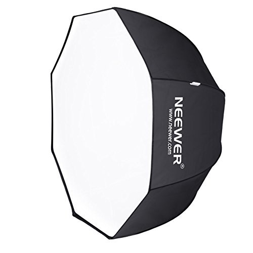

Pour éviter d'avoir à faire des flats sur le ciel avec le T400, je me posais la question de l'utilisation d'un parapluie photo de ce type

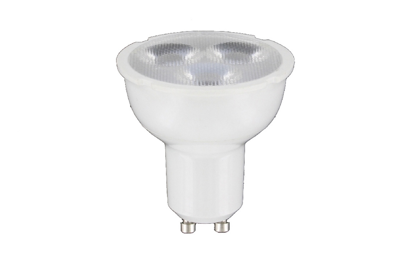

J'envisagerais de l'alimenter avec une ampoule led de couleur froide. comme celle-ci par exemple
Quelqu'un a fait des essais ?
Si la lumière est parfaitement uniforme, ça doit être bon, je suppose ? Malheureusement, je ne pense pas que cela puisse être parfait.

Ce système semble avoir un intérieur réfléchissant et un diffuseur opaque, ca devrait donner une lumière à peu près homogène
