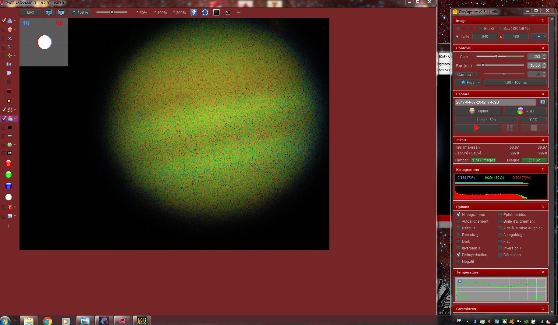

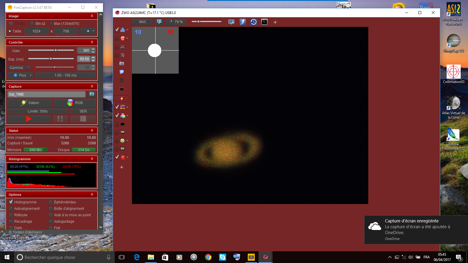

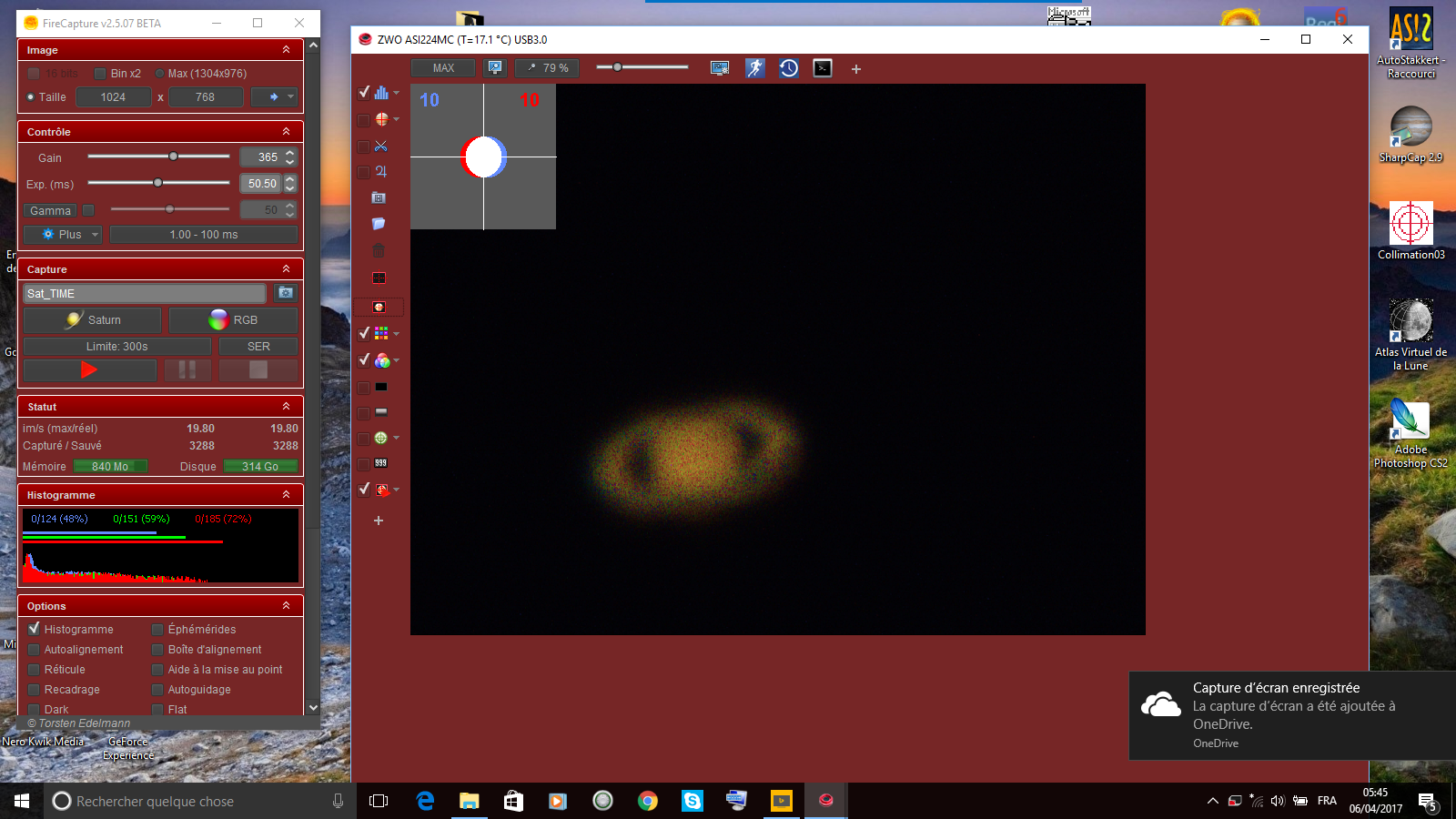

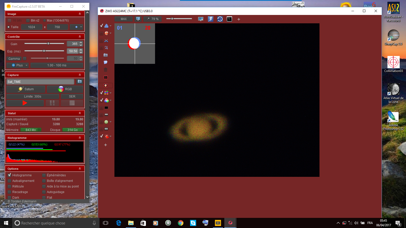

Salut une petite question concernant l'adc :)
Après le réglage des manettes j'obtient une petite fluctuation voir les quatre capture d'écran (je précise ceci pour le même réglage), est ce normal et du à la turbulence?
Concernant les temps d'exposition et gain sur saturne avez vous un réglage précis? ( sur les photos on peut voir mes réglages) l'image n'était pas trop mal mais bruité car peu de pose à empiler.
Merci d'avance

Je precise j'ai shooté en 640*480 mais aucun gain en debit par rapport au mode 1024*768 puisque cela depend beaucoup du temps d'exposition. est ce qu'il vaut mieux que je baisse celui ci et augmenté le gain pour collé a l'histogramme?
Ps sur l'ordi les images s'affiche et sur la tablette plus maintenant? Pourtant le brouillon était ok :?:
Modifié par Ryo

salut ryo j'ai souvent eu la meme chose que toi avec de la turbu,je ne pense pas que cela vienne du règlage,à bientot
Super Merci de ton retour Christophe c'est sympa :)
Salut Sauveur,
J'ai vu ton fil hier, alors j'ai essayé l'adc ce matin pour voir.
Ca fait pareil, petite fluctuation entre 0 et 10.
Je pense que c'est dû au bruit de l'image ??

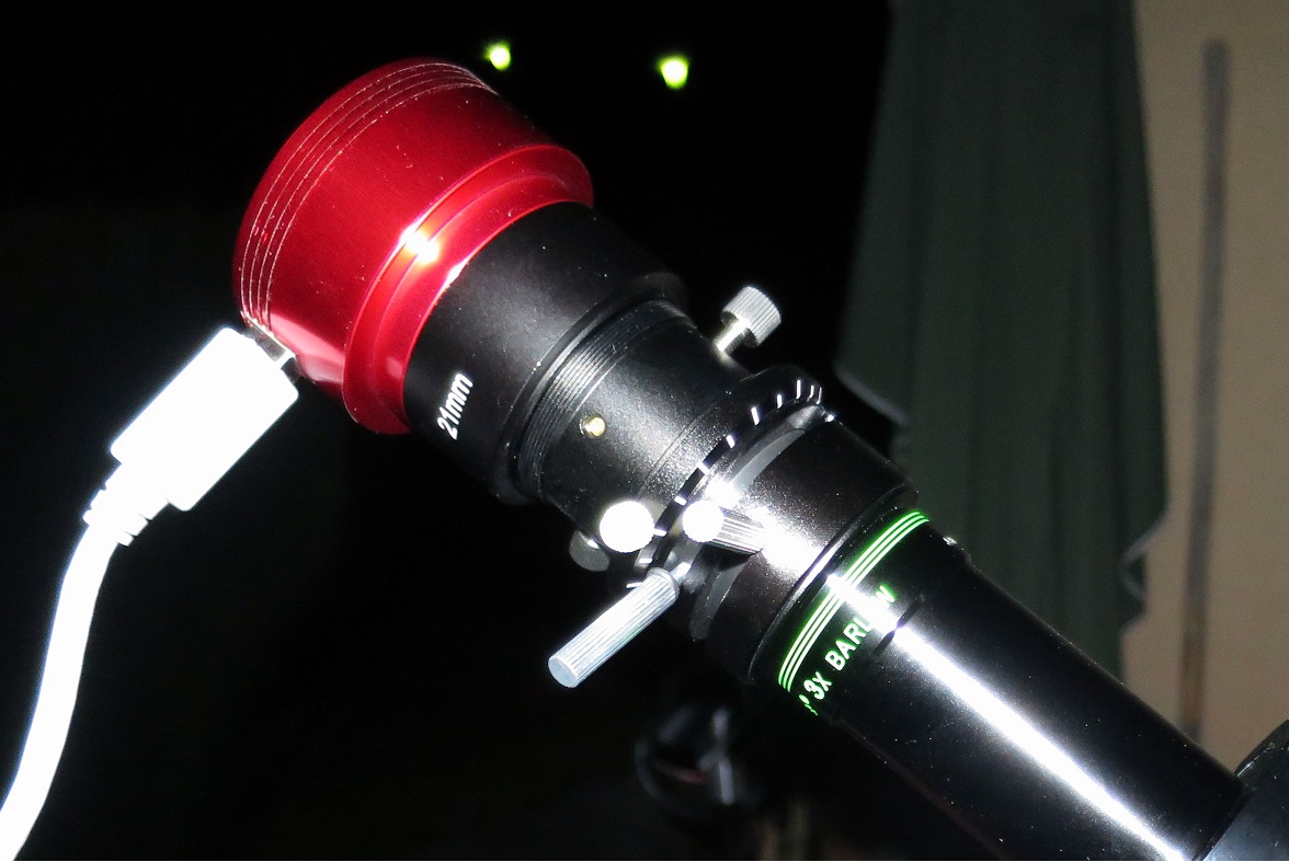

Je voulais savoir si les 2 manettes de ton adc sont de l'autre coté du PO (en respectant l’horizontalité)?
car si je le tourne à 180°( position des manettes vers moi, ce serait beaucoup plus aisé pour le réglage) mais impossible de faire la MAP.
Je ne sais pas si c'est normal...

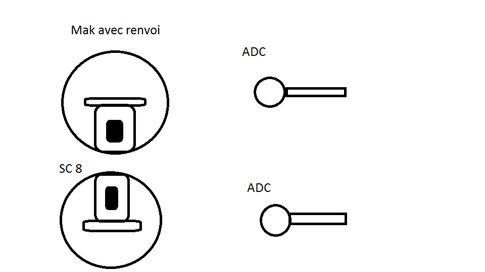

Salut Laurent voila mes experiences d'abord je l'ai essayer en plein jour pour bien comprendre l'histoire d'être bien a l'horizontalité, je me suis fait un petit dessin ci joint, ou je vise une cheminé qui représente l'horizontalité.
Et bien pour le sc8 si je mets les manettes dans l'autre sens comme pouvais le laisser entendre l'essais en plein jour (puisque l'image est inverse) il est impossible que les cercles se rejoignes (essais la nuit sur saturne) par contre je pense que tu as un Newton moi je n'est aucun pb de mise au point j'ai essayer la Barlow en dessous le fd doit être pas loin de 50 mais je peux focaliser même si tu peux te douter que vu le grossissement c'est pas bien jolie.:)
Je t'ai fait un beau dessin sur paint :)
Les images vu de l'oeil à l'oculaire et l'adc vu de l'arrière du tube.:)

Merci Ryo d'avoir pris le temps de m'expliquer ;)
Je vois ce que tu veux dire. Oui mon tube est un newton.
C'est juste dommage que les manettes soient de l'autre coté du PO,.
Je me posais la question, comme l'adc est composé de 3 pièces, et si j'inverse la 1ere et la 3eme pièce pour que les manettes soient devant moi? :?: je vais essayer ça...

Une info que m'a donné julien spaceju il existe des adc pour gaucher moi le mien doit être pour droitier car il est bien à droite de mon PO.

Je suis droitier, et les manettes se trouvent à gauche du PO.
Pas mentionné sur mon adc que c'est pour les droitiers ou gauchers, comme si c'est un modèle unique.
Je pense qu il faut juste inverser les 2 pièces.

Ah ça y est j'ai compris, les 2 pièces étaient déjà montés à l'envers quand on me l'avait livré !
Les graduations sont déjà en dessous comme tu peux voir sur la photo prise hier :
C’était monté pour les gauchers... c'est pour ça.
Attention, d'apres cette photo, les manettes sont à droite du PO mais MAP impossible dans mon cas, les manettes sont en fin de course comme vous pouvez voir sur la photo, je ne pouvais pas aller plus loin...
