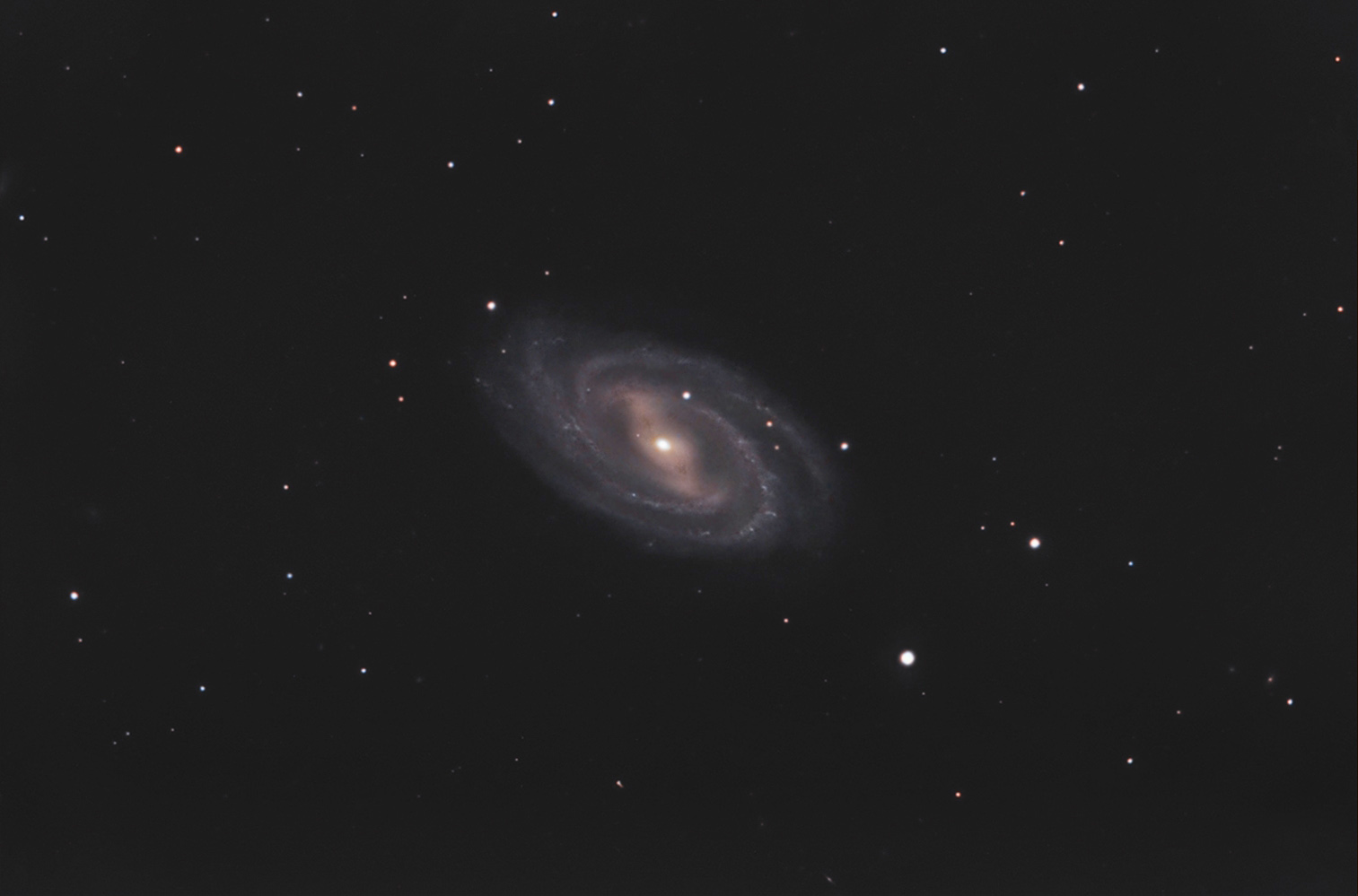

Et oui me revoilà cela faisait un bon moment :confused:
4 mois sans astrophoto, une période où j'ai peu de temps à consacrer à l'astro.
Je partage avec vous ma M109 faite à 2350mm de focale lors d'une nuit vraiment intéressante !
La FWHM est descendu à 1.9 sur 3 poses, et les autres à +-2.35 :be:
J'avais déjà tenté M109 dans le passé mais j'avais vraiment été déçu, ici j'ai pu capter des détails cela change évidemment tout :)

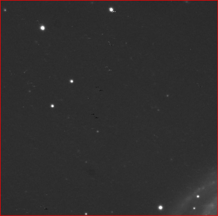

Malheureusement m'on plaisir fut gâcher lors du traitement avec de nouveau un souci que je n'arrive pas à résoudre !
Régulièrement les darks ne correspondent pas à mes brutes, résultat des traînées qui viennent tout gâcher :confused:
Un peu comme si on ne faisait pas de dhitering....
Lors de mes précédentes soirées, j'avais augmenté celui-ci...Fait tous les 2 poses ici.
Sur mes dernières sorties le problème semblait pourtant avoir été résolu :(
Le changement de position est d'ailleurs bien visible donc le dhitering se fait correctement.
Je commence à me demander si après 10 ans ? La sonde de t° ne dériverait pas ou si le capteur touche encore correctement le doigt caloporteur ?
J'ai bien envie de l'ouvrir, démonter le capteur et remettre une nouvelle pate thermique.
Refaire l'étanchéité qui commence aussi à lâcher (régénération tout les mois obligatoire).
Enfin donc :
L = 1h40' (20x5min)
R = 6x150s bin2
V = Synthétique
B = 6x210sec
Version 2

Bon retour parmi nous Christophe, après cette petite pause !
Puis, un beau retour comme il faut, accompagné de la petite photo qui va bien ! :)
Très jolie photo, et malgré tes soucis de dark, je trouve ton traitement superbe ! :)
Un bien jolie retour en image. Le traitement est top. Les spirales sont bien visibles et détachées. Malgré ton soucis de darks, on ne perçoit aucune trainée.

Jolie M109, encore un sujet difficile à dopter. C'est rare d'obtenir autant de détails dans les zones de poussière de la barre centrale.
Edit : si le dithering se fait bien correctement tu ne dois pas avoir d'alignement de pixels chauds, mais un "nuage" (pour les gros pixels déviants non récupérables au master dark). Ou alors je n'ai pas bien pigé le problème (cela arrive avec l'âge).
Edit2 : question : comment sont les bords de l'image composite après alignement des brutes ?
Un dithering correct forme de fins bords noir à peu prés équilibrés (= décalages équilibrés dans chaque direction). En revanche si 2 des 4 cotés présentent une marge noire très prononcée c'est signe d'un dithering défecteux (= décalage non aléatoire, favorisé dans un sens, et alignement des pixels déviants.
Ta piste est bonne également, tu peux vérifier si la sonde mesure bien la t° du capteur. Eventuellement tu peux t'en rendre compte avec une mesure du courant thermique à différentes t°. En principe il est faible, je peux retrouver mes anciennes valeurs et mes darks, si besoin.

Merci à tous, sympa vos messages après mon absence ! :)
Oui le rendu est assez bon mais j'ai du jouer de frappes chirurgicales sur les pixels chauds restant ;)
Sans ce problème j'aurais pu pousser encore un peu plus loin le traitement...car évidemment cela n'a pas évité les zones faibles de la galaxie :(
Mais pas d'inquiétude, je compte pas m'arrêter là :)

Sinon, oui j'ai bien un nuage de points :)
Pour les bords, on voit bien qu'il y a eu plusieurs dhitering
Mais je vais encore faire des essais et en effet essayer des darks à différentes T° pour voir la montée du courant thermique.

j'aime moi aussi beaucoup cette version de ce beau moulinet, surtout pour la finesse des étoiles

Ton image présente à la fois un traitement dark sur évalué (= trou noir dans l'image) et sous évalué (pixels blanc). C'est assez curieux en effet. Habituellement on a soit l'un ou soit l'autre.

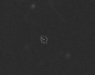

Voici ce que j'appelle un nuage de pixels du au dithéring, qui forme globalement une structure compacte ramassée sur elle même, extrait d'image fortement agrandie :
Nous pourrons continuer d'en discuter par la suite.
Je me suis permis d'apporter un peu de punch à ta M109 :

Merci pour ta version avec plus de punch en effet !
Je vais refaire mes darks et offset pour voir et j'augmenterais encore le dhitering qui il est vrai comporte quand-même une direction (Fait avec PHDmax)
Pour les pixels sur-évalué j'en ai très peu (4 ou 5), c'est surtout sous-évalué.
D'ailleurs j'ai regardé et avec optimisation dans iris il me donne un coefficient de 0.7 pour mes darks !

J'ai recommencé à zéro, et je me suis rendu compte que mon souci semble venir du fait que je sélectionne une fenêtre trop petite pour l'optimisation du dark...
Voir ces 2 images, sortie du DDP d'iris est poussée
Les traînées qui me gêne dans les faibles extensions de la galaxie, ont disparu :)
il reste quelques points mais qui peuvent être enlevé facilement...
reste plus qu'à refaire le traitement et essayer de m'approcher de la version 2 de Christian ;)
Mais je pense qu'il est temps de refaire les Darks :cool:
version mieux optimisée
Version de départ
