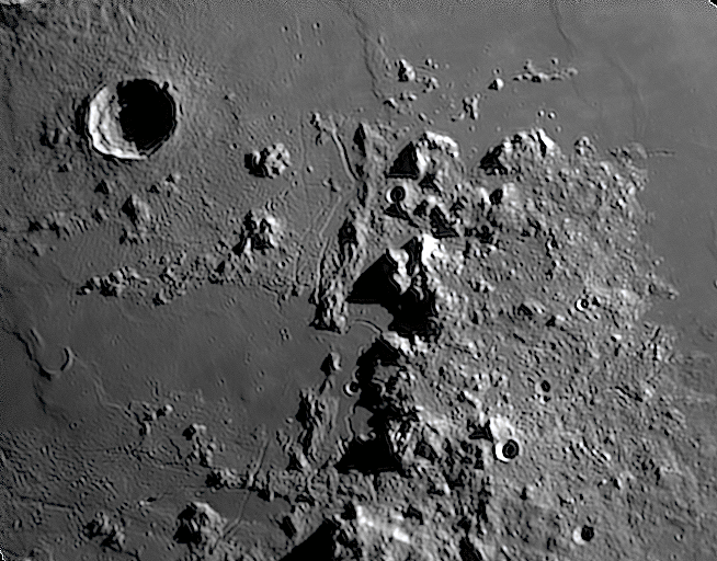

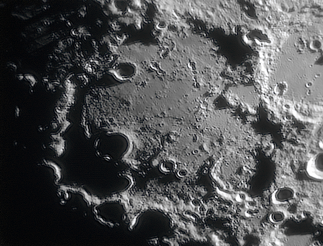

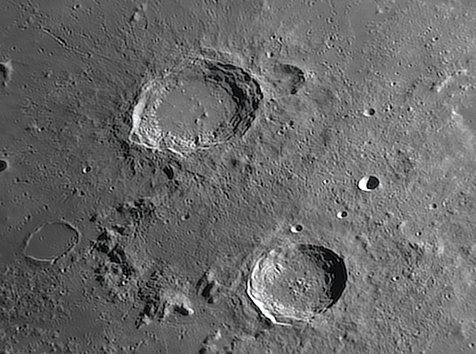

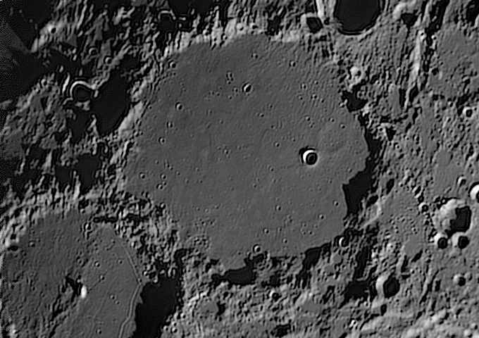

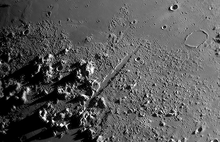

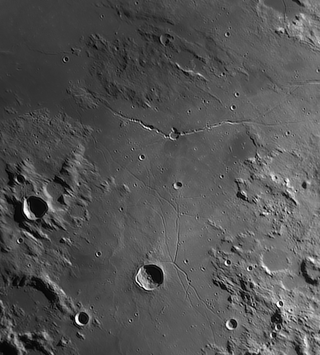

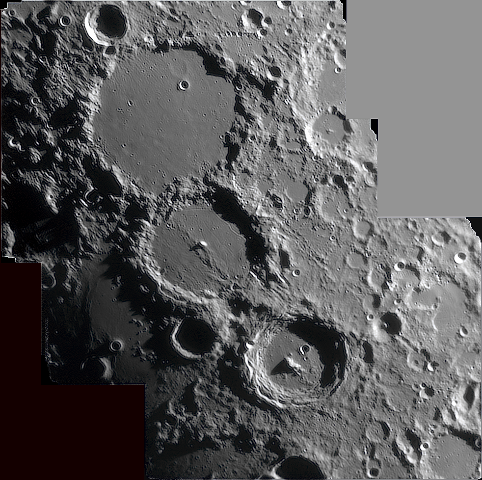

Bonsoir, toujours la nuit du 04 avril avant les acquisitions de Jupiter j'ai pointé la Lune. Elle était bien haute dans le ciel. Voici les premiers résultats des traitements. Je trouve très compliqué les traitements lunaires à chercher les nuances de gris et de noir. Toujours avec le C8 et la DMK 21 avec soit la Barlow 2 soit la 3.
HADLEY
LES ALPES
ARISTOTELES
DESLANDRES
Mosaique de deux images HYGINUS
Mosaique de trois images du TRIO
PTOLEMEE Barlow 3

Bravo très bons résultats avec une belle définition ! Ce sont des images au format natif ?
Justement concernant le traitement, qu'utilises-tu comme ondelettes (1. 2 ...)
Comme tu le dis, ce n'est pas simple le traitement lunaire mais une fois que tu comprends la façon de procéder, c'est plus facile. Ce qu'il ne faut pas louper ce sont les bons réglages lors de l'acquisition, après c'est beaucoup plus compliqué de tout rééquilibrer. Il y aura toujours des cratères surexposés mais ils le sont visuellement donc c'est normal.
Je prends comme exemple ta mosaïque ou apparaît ton Ptolémée, juste au dessus accolé il y a le cratère Herschel, son rempart est brûlé, je suis sûr à 99% que l'original est effectivement plus brillant mais cependant avec des détails. Pourquoi est-ce tout blanc, parce que au moment du traitement tu as modifié sa courbe ! J'ai l'impression que tu n'as pas seulement utilisé des ondelettes (ou équivalent) de 1er niveau mais d'autres qui sont certes plus tape à l'oeil (plus agressif) mais elles diminuent le piqué d'image !
Un conseil, n'utilise que le 1er niveau d'ondelette sur R6 et légèrement du 2ème niveau, c'est tout, le reste n'est pas adapté au lunaire (mais parfois bien utile en planétaire;))

@William pour les ondelettes j'utilise le curseur 1 et tres peu le 2 ; je pense comme tu le soulignes à juste titre il faut que je fasse plus attention à l'acquisitions! je controle mal les zones pleine lumière du reste. Merci pour tes précieux conseils et la suite arrive avec une nouvelle soirée.

Salut les gars, Alain, aïe je serai plus mitigé quand même, pas taper la tête...;)
Tu as du détail mais comme le précise William ( qui est vraiment pour moi une des références absolue pour le traitement ;)), le choix du type d'ondelettes donne une texture surtraitée surtout sur la 4 qui présente aussi un problème de dédoublement.
