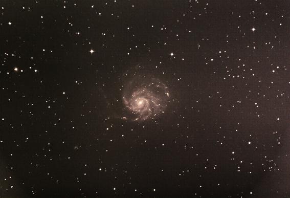

Voilà là encore rien de nouveau mais c'est ma vraie première photo de ciel profond
Newton 254/1200+Canon 5DMk2
Pas se guidage
En ville....
Pas de correcteur de coma
Traitées dans Iris puis Photoshop
8 poses d'une minute 7 darks, flats, offset
c'est très loin de vous magnifiques photos mais c'est un début
n'hésitez pas à critiquer :p
Très bien pour une première :) le format de l'image est un peu petit, difficile à bien voir. Le cadrage est très bien. L'essentiel y est. Par contre, ton apn est un 24x36 et j'ai l'impression qu'il y a du vignetage. Ou alors c'est la lune qui a fait ça. Je me demande si les flats ont bien marché...

et bien bravo alors !

des points positifs et d'autres moins :
pour être sans guidage , je trouve que la forme des étoiles est correcte , et donc la galaxie montre des détails , c'est bien .
ce qui va moins c'est le gradient qui est très présent , et l'aspect monochrome des objets , tous est globalement "blanc"

et bien on n'en doute pas c'est tout le mal que je te souhaite ;)

merci pour vos réponses qui sont encourageantes
oui je suis aussi "perplexe" devant l'aspect monochrome du résultat
il faut que je parfasse (lol) ma balance des blancs dans Iris
mon capteur étant en plein format ça vignette dur!

Pour une première c'est extra! :)
N'hésite pas à poster une image plus grande parce que là, c'est ardu de donner un commentaire.
Donc je dirais simplement que 8 poses de 60sec, c'est beaucoup trop peu. On voit l'objet mais pour une meilleure image, il faudra poser des dizaines de fois plus longtemps. ;)
