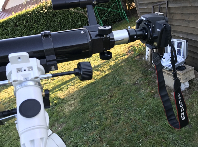

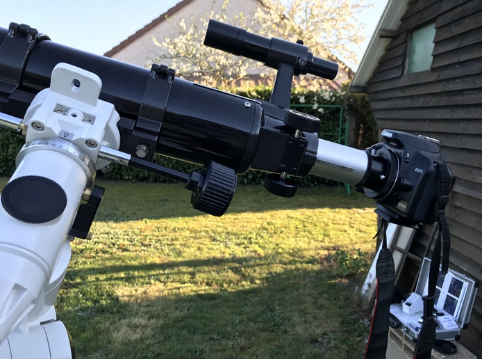

voilà, suite au prêt d'une NEQ3-2 motorisée en AD, j'ai voulu tester l'apn au foyer de la lulu...
Quelques prises au foyer sur la lune se levant en fin d'aprem, des réglages rapides juste pour voir ce que cela donne, un map miteuse mais content de voir que j'arrive à mettre l'APN sur le tube sans problème.
"Et si je grossissais avec la barlow ?" me dis-je !
Je place la dite lentille, et la : noir total !!!
Aucun photon ne semble parvenir au capteur du 1000D...
Auriez-vous quelques explications à cela ? Et des solutions peut être ?
Grand merci à vous par avance !
ps : je voulais ajouter des photos du montage mais... satanée galerie :bang: Les images s'ajoutent bien à ma galerie mais apparaissent noires (pourtant inf à 3mo et en jpg)
EDIT : les photos initiales n'apparaissant toujours pas malgré les différentes tentatives (elles proviennent d'un iphone 7, peut etre cela joue-t-il ?), j'ai contourné l'obstacle en faisant une capture d'écran... Et ca fonctionne :)
Modifié par Vince84
