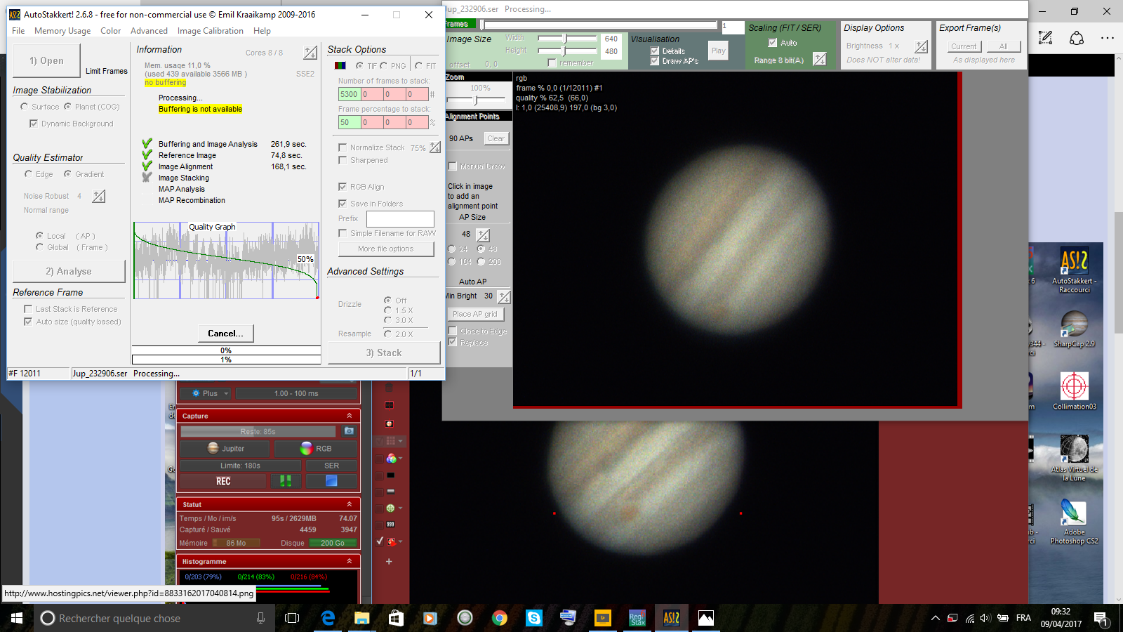

Mon problème c'est que j'ai du chemin a faire pour maitriser l'empilement et les ondelettes ne parlons pas de ce qui vient ensuite.
Donc là elle est toute fraiche sortie de R6 stacker avec Asi2 image produite par une ASI 224Mc sur un Celestron SC8 sur une advanced gt Barlow 2x et adc zwo 5300 images sur 13000 images Bon je fais un peu a la louche :p

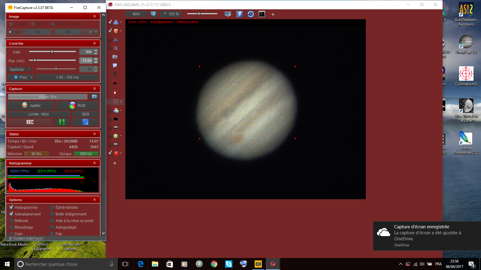

Une capture d'écran:

A plus le pc est en train de digérer le tera j'ai pas dormi :p

La brute sur ta capture d'écran est déjà bien définie , je n'ai pas cela chez moi ...
Tu sait chez moi je suis sur du béton et il fais chaud en Corse du coup c'est pas comme cela tous les jour, ce serais trop facile ( des fois l'été je met une bâche) et cela enlèverais le plaisir si on en fait une comme cela a chaque fois, hier j'ai même éloigné la voiture de ma femme des fois que le moteur chaud crée de la turbulence. Quand ca marche pas on cherche a comprendre, je pense même au pc a l'éloigné.
Hier c'était exceptionnel mais cela n'as pas durer toute la session. c'est vrai qu'a l'écran c'étais un regale et puis hier pas d'humidité ( donc pas de sèche cheveux n'y de par buée), il faisait doux le top ca donne envie de recommencer et de tenter l'ombre d'un satellite sur le disque, ou l'occultation du satellite par l'ombre de Jupiter, Elle offre de beaux spectacle a saisir.:wub::)
