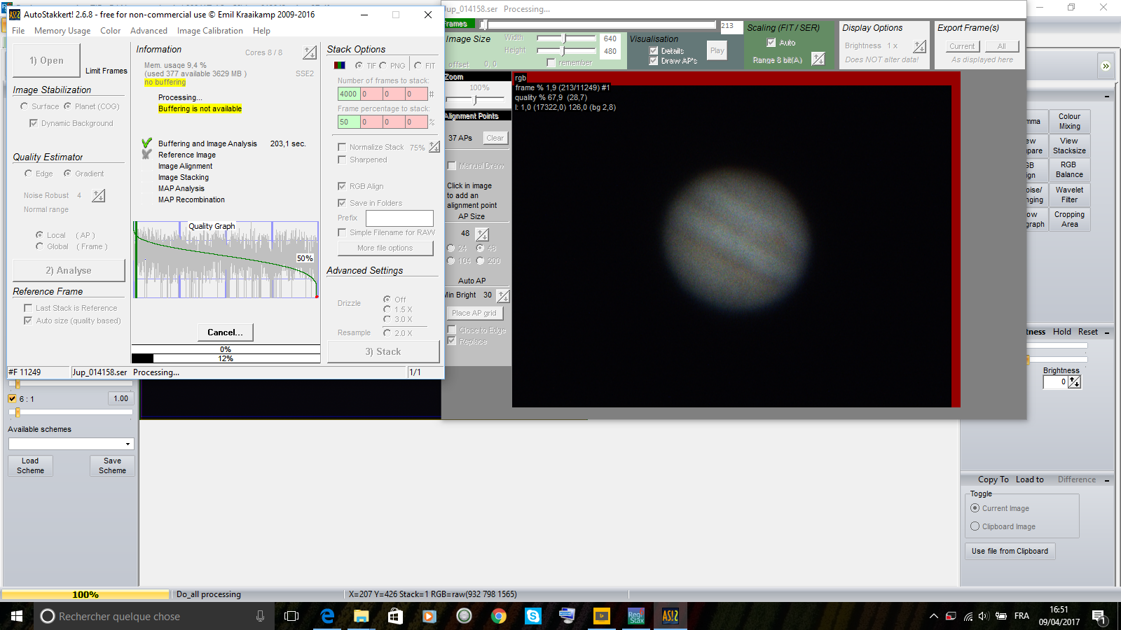

copie écran bof bof j'était même pas sur de la map
Le fichier log des fois que je me serai trompé car j'ai pas noter mais bon par rapport au sc8 a l'écran cela n'avait rien a voir ;)

Tes Jupiter sont pas mal
Sur Autostakkert, je vois que tu prends 50% des images, c'est énorme.
Je dépasse rarement les 25%
De toutes façons, il faut essayer plusieurs règlages
