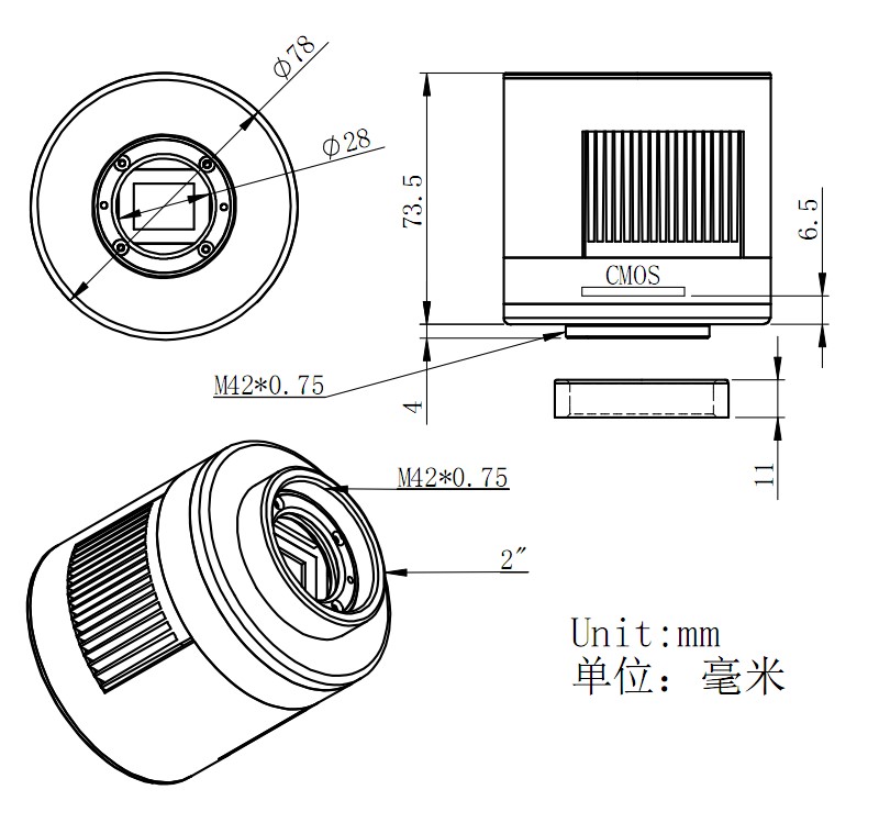

Les données constructeur de la caméra (asi1600mm-c) donnent une distance backfocus du capteur jusqu'au plat de la caméra de 6,5mm

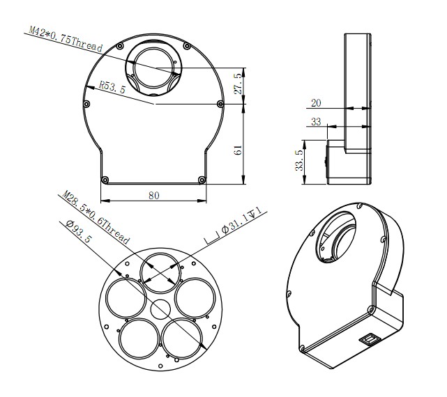

L'épaisseur de la raf (zwo mini 5x31.75) est donné pour 20mm
J'arrive donc avec la raf et les différentes bagues/espaceurs (et en comptant les filtres, mais j'y reviens plus tard) une distance matériel de 46,50mm
Mais avec le backfocus du capteur j'arrive à 53mm (mesure faite avec pied à coulisse numérique)

Oui le plus simple est d'intrégrer la correction de l'épaisseur des filtres dans la distance optique de la camera. (Comme sur le site de QSI)
La différence entre Baader et Astronomik n'est que de 0,33mm dans le chemin optique.
Donc tu peux te mettre entre les deux, ça ira très bien.
Après on fait avec ce qu"on trouve dans le commerce, ou alors in fait du sur mesure chez Skymeca, ce qui n'edt pas forcément plus cher que d'empiler plusieurs bagues du commerce, et de meilleure qualité.
Avec le correcteur GPU/Skywatcher, il faudrait être à la "bonne" distance, à 0,5mm près, pas plus.
Remarque : tu as mesuré la distance au capteur. Mais il reste une distance optique interne au capteur.
En général, c'est de l'ordre de 1mm (1,27mm pour le Kaf8300 +/-0,15mm). Pour le calculer, il faut la datasheet du composant.
Par exemple sur une camera à KAF8300 la distance mécanique est de 25mm.
Mais elle a une vitre de 0,7mm -> on soustrait 0,7/3
La distance interne du Kaf8300 est de 1,27mm (là encore on calcule la fistance mécanique et on soustrait 1/3 de l'épaisseur du verre d'indice 1,5)
Au total on a 25 + 1,27 - 0.7/3 = 26mm
Reste à savoir ce que donne ZWO : distance mécanique ou distance optique.
D'après ta mesure, ça semble être la distance mécanique à la surface du verre du capteur.
Donc il manquerait les 2 corrections:
- distance optique interne du caoteur
- correction due à la vitre de la chambre cmos
Modifié par olivdeso

Bon alors c'est encore moi avec mes questions, mais je veux être sûr quitte à passer pour un demeuré c'est pas grave.
Prenons l'exemple d'olive et partons de l'hypothèse que:
- ma distance optique interne du capteur soit de 1mm (j'en sais rien j'arrive pas à trouver)
- l'épaisseur de la vitre de protection de la chambre du cmos soit aussi de 1mm (je pense qu'en ajoutant les 2 ont doit pas être très loin de la vérité :refl:)
Ma distance mécanique au ras de la caméra sera donc 6,5 +1 -1/3 = 7,16mm
Jusque là j'ai bon non??

-épaisseur mécanique de la raf 20mm
-épaisseur des filtres (on coupe la poire en 2 pour faire simple) 1.55mm
J'ai donc 20 -1,55/3 = 19.48mm
J'ai bon maintenant non?
Ce qui fera donc un total de 19,48 + 7,16 = 26,64mm en sortie de Raf.

Bonjour Vincent
Selon le manuel page 7 et 12 https://astronomy-imaging-camera.com/manuals/ASI1600%20Manual%20EN.pdf
Il est bien indiqué le terme de backfocus ou optical distance pour caractériser les 6.5mm
( Page 13 il est indiqué que la fenêtre du capteur fait 2mm d epaisseur )

Voici mon montage avec la RAF Xagyl qui fait aussi 20 et un DO ATIK avec une mini bague de conversion et 2 spicers pour arriver à la bonne correction de 55 mm (ou presque la bonne).
Pil poil ca n'existe pas sinon faut vite jouer au loto. :be:

Merci Steph.
C'est un peu bizarre:
La mesure au pied à coulisse donnait 6,5mm jusqu'à la surface du verre protecteur du capteur.
Le verre du capteur mesure 2mm. (Ça me parait beaucoup d'ailleurs, c'est plutôt 0,7ml d'habitude) On suppose que c'est du verre clasdoque d'indice 1,5, donc correction -1/3 de l'épaisseur.
Donc ça fait 2-0,66 = 1,34mm
Il y a toujours un petit espace entre le verre et le capteur (air ou gaz neutre, indice 1).
Bref le trajet optique dans le capteur devrait être proche de 2mm.
Après le verre de la fenêtre compense un peu le trajet optique à l'intérieur du capteur.
Faudrait avoir la datasheet du capteur pour être sur.
Mais bon, au final le trajet optique dr la camera devrait être entre 6,5mm et 8mm grand max.

L ATIK est un peu large mais il a de bon retour, vu le BF de l asi ca passe avec mon correcteur. Mais il a fallu économiser sur les mm.
hey mais je viens de réaliser que les 6,5mm se situent sous la vitre de protection de la chambre et non dessus :o
En fait la vitre se trouve dans les 4mm de filetage. Donc ne reste plus qu'à trouver cette fameuse distance entre le capteur et sa propre vitre :refl:
Ce qui fait que au final c'est pas 6.5mm mais 6.5-2mm/3 qu'il faudrait soit 5,83mm.
Bien entendu c'est sans connaitre la donnée manquante, mais peut on en conclure que les 0.66mm pourraient être l'espace (gaz ou autre) entre le capteur et sa vitre :refl:
Ce qui au final depuis le début ferait 6.5mm de backfocus et point barre :blase2:

Ben non : il faut que ton trajet optique soit de 53,66mm.
Or le filtre diminue la distance optique.
Donc il faut augmenter la distance mécanique.
-> 53, 66 + 0,33 à +0,67mm donc il faut 54mm à  54,34mm de distance mécanique.
Tu peux ajouter une rondelle T2 de 0,3mm suivant quel type de filtre tu utilises.
Mais il y a un autre problème : la parafocalisation de la caméra de guidage. 0,33mm de défocalisation à F/D 4 c'est beaucoup. Il faudrait trouver un compromis pour la map de la caméra de guidage à mi chemin entre les 2 types de filtres, soit 0,17mm de décalage de map. c'edt limite.
L'étoile guide sera légèrement défocalisée.  reste à voir si elle est encore suffisament ronde et fine. ça dépend du correcteur et ce qu'il donne en bord de champ avec une légère défocalisation. C'est pas gagné, mais pas perdu, il faut tester...
Sinon tu repassera en LRVB baader qui sont très bien.

Merci chef ! D’après mes calculs: raf 20mm (-0,75mm filetage) donc 19,25mm, asi 1600 mmc 6,5mm (distance capteur) + bague 11mm. Total 19,25+6,5+11= 36,75mm.
Backfocus baader 55mm
55-36,75= Allonge de 18,25mm
Il faut donc que je trouve une bague d’allonge de 18mm pour pouvoir avoir le bon backfocus pour le correcteur.
J’ai bon?
Merci !!!!!
Tu ne vires pas le filetage vu que les bagues viennent dessus ou dedans la RAF. Si elle fait 20 tu prends 20.
Respectes les 0 quelquechose en mm, la 1600 ne pardonne rien, si tu peux prend une allonge variable et faire faire une bague sur mesure. Le pied à coulisse est ton ami.
Allonge la distance mécanique d'1/3 de l'épaisseur des filtres (voir la marque que tu utilises)
