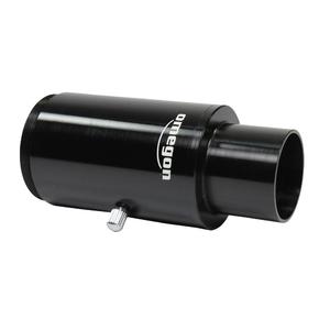

Ce n'est pas fait pour aller sur l'objectif mais sur le boitier, et il te manque cet adaptateur
pour l’insérer dans ton porte oculaire.

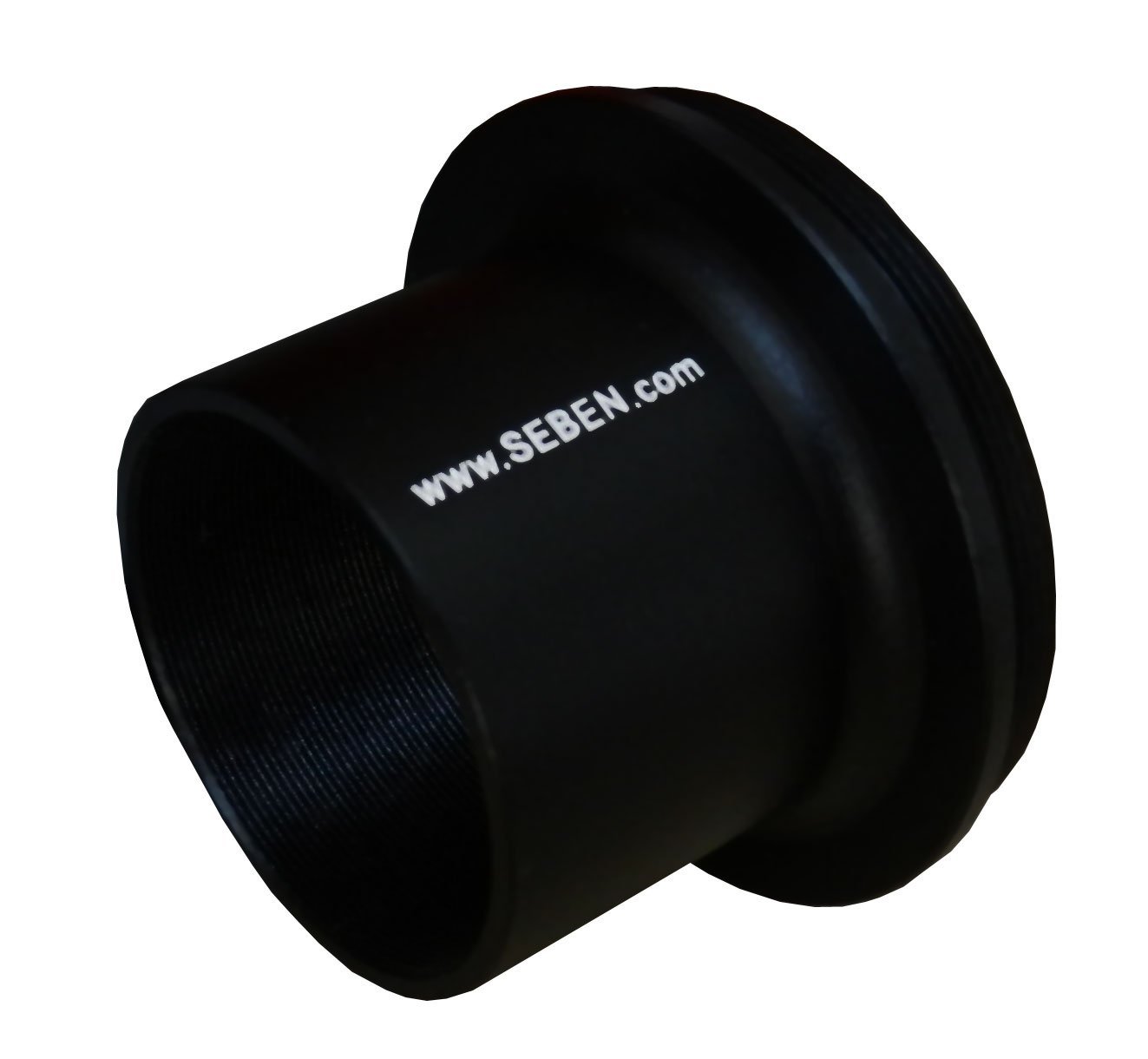

Ah alors j'ai peut etre fait erreur sur l'adaptateur, j'ai cette adaptateur là :
Non, tu n'as pas fait d'erreur pour l'adaptateur; mais la bague T2 ( si c'est bien une CANon) se visse vers le bout fileté de l'adaptateur, et ensuite tu enclenche le tout sur ton boitier de la même façon lorsque tu change d'objectif. L'autre extrémité de l'adaptateur a un diamètre de 31,75 comme les oculaires (il se met dans le porte-oculaire).

Le capteur de ton Canon (indiqué par un symbole ressemblant à ceci: -o- ) doit se trouver au plan focal du télescope (la mise au point), sinon forcément ce sera flou.
Pour trouver ce précieux plan focal: fais la MAP sur la lune (ou un objet terrestre lointain) avec un oculaire et note la position du porte-oculaire. Le plan focal se situe en général très proche de la sortie du PO (là où l'oculaire est en butée).
Avec ton adaptateur il me semble que tu seras beaucoup trop en arrière.
La bague T2 devrait pouvoir se visser directement sur le porte-oculaire.
Ou alors tu mets ton APN à la place d'un oculaire, avec seulement le "nez" de ton adaptateur Omegon que tu dévisses et fixes sur le T2.
