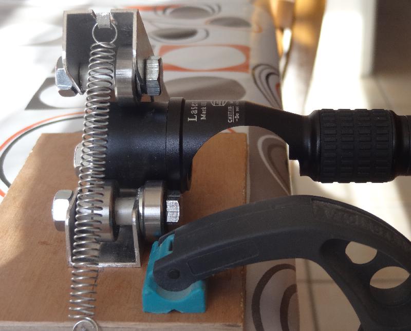

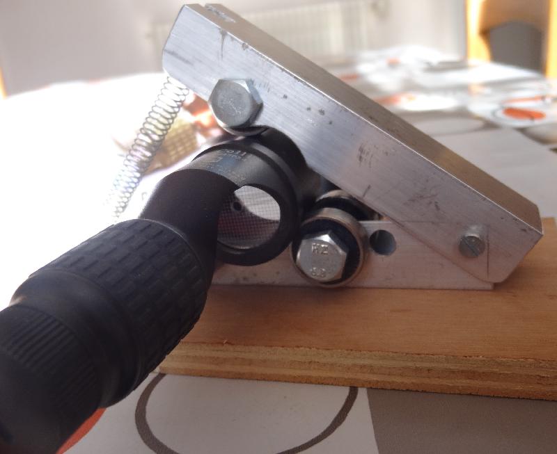

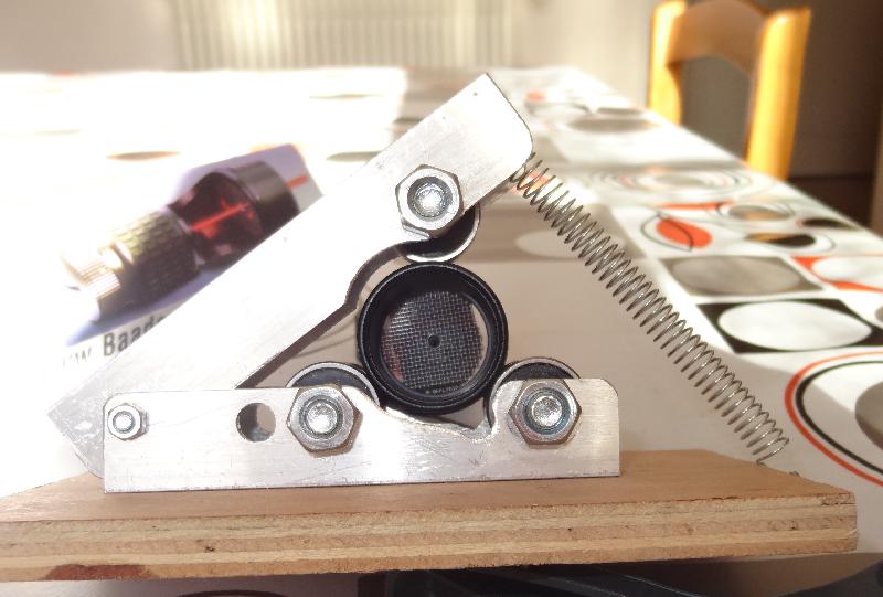

J'ai souvent constaté que mes collimateurs n'étaient pas toujours parfaitement réglés. Après plusieurs essais j'ai fini par réaliser ce petit montage qui me donne satisfaction. Cela peut éventuellement rendre service. D'autres personnes on peut-être déjà publié un outil similaire.
L'appareil est fixé sur une table, on projette à quelques mètres sur une cible, la rotation s'effectue en douceur et permet de bien situer les défauts.
Matériel :
Contreplaqué - U en alu,5 roulements(Décatlhon), 3 boulons HM8 et rondelles plates, entretoises en tube alu de 8x10, un ressort et quelques vis de fixation.
J'espère que les images sont suffisamment explicites.
