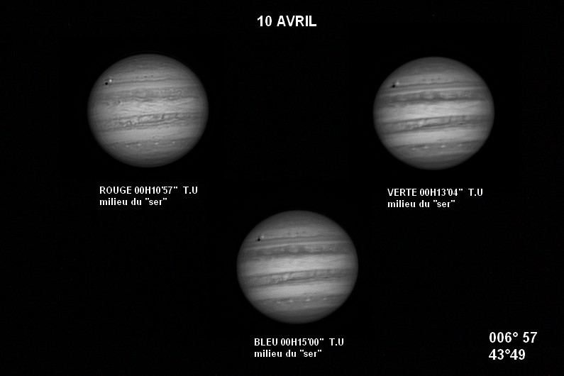

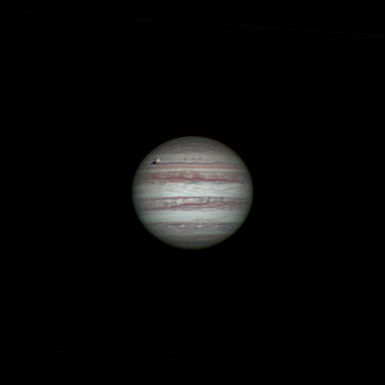

J'ai traité mes jeux de RVB mais sur le coup deux à la poubelle car les couches vertes et bleues...compliquées reste celle ci. Par contre au niveau de la colométrie ce n'est pas top et je n'arrive pas à améliorer. Je l'aurai bien vu plus jaunatre!
R.V.B
Merci et bonne journée
alain
Tu peux poster tes rvb avec leur heure d'acquisition pour que je vois si je peux faire quelque chose? C'est d'une telle finesse qu'il serait dommage de ne pas en tirer une belle version couleur.
superbes images avec un beau piqué, l'animation est bien comme il faut, c'est tout bon.
Concernant ton jeu de filtre RVB, ne s'agit-il pas par hasard des Baader ?
Le Wratten a bien joué son rôle, bravo !

va peut-être falloir que j'atteigne cette résolution un jour avec mon C8. Celle que tu obtiens sur l'image en couleur est superbe avec une très belle finesse ! Pour la couleur globale, as essayé le white sous Iris ?
L'animation est très réussie également !

@Julien content que cela te plaise pour la couleur vais voir ce soir reprendre depuis le debut. Merci

@ Valère J'ai quand meme bien était aidé par les conditions! je n'ai pas essayé IRIS. Bonne idée merci! sympa ta "com" sur l'animation venant d'un spécialiste cela fait plaisir!

Je m'en doutais à 99%, le problème de ce jeu de filtres c'est que le rouge n'est pas bien adapté au RVB et donne une teinte faussée. D'ailleurs cela est facile à comprendre, le filtre rouge est un IR pas très sélectif puisqu'il s'étend au delà 700 nm ce qui va beaucoup trop loin. Je pense que si C. PELLIER passe par là, il te donnera son avis, il a une très bonne connaissance des filtres en astrophotographie planétaire ! J'ai déjà possédé ce jeu de filtre ;)

@ William OK merci pour tes infos! ne savais pas! je ne pensais pas que cela pouvait influer sur la colométrie d'une image.
@Latrade 24 Merci pour ta "com" des plus sympas ;)
Voici la planche R V B

J'ai repris les fichiers "ims" pour les faire mouliner dans winjupos et de retraiter l'image. Elle me semble etre plus en rapport au niveau des couleurs
