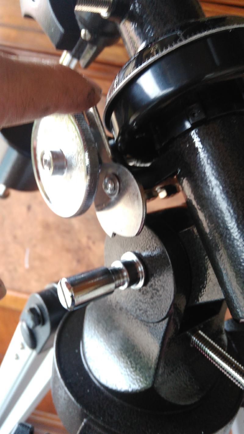

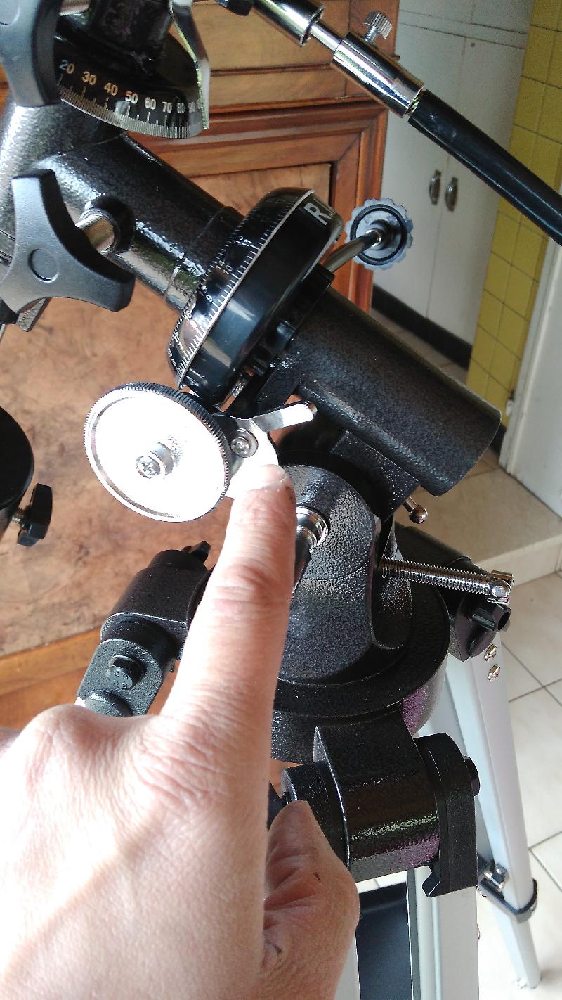

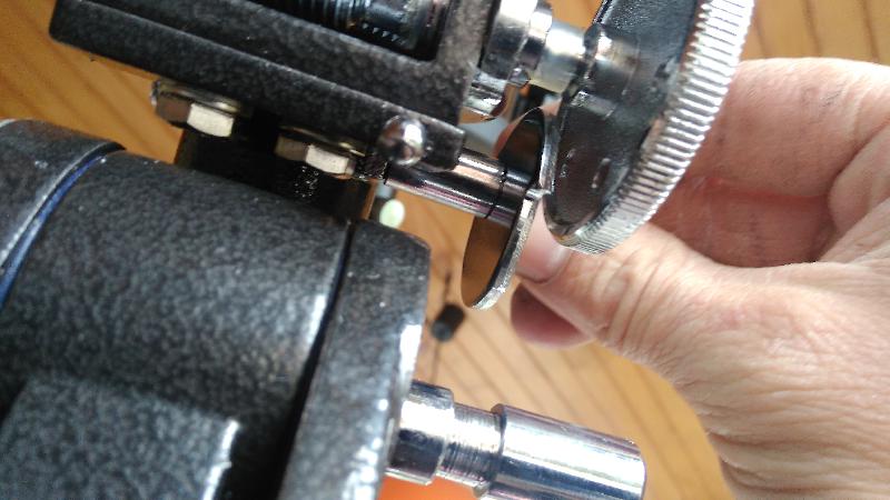

Bonjour les amis je viens de recevoir mon jouer par ups :be::be: 36 ans un vrai gosse.
Lors du montage j'ai repéré un petit bitonio (voir photo) et je me suis demandé à quoi cela pouvais bien servir...
Merci de vos réponse et de vos éclaircissements .

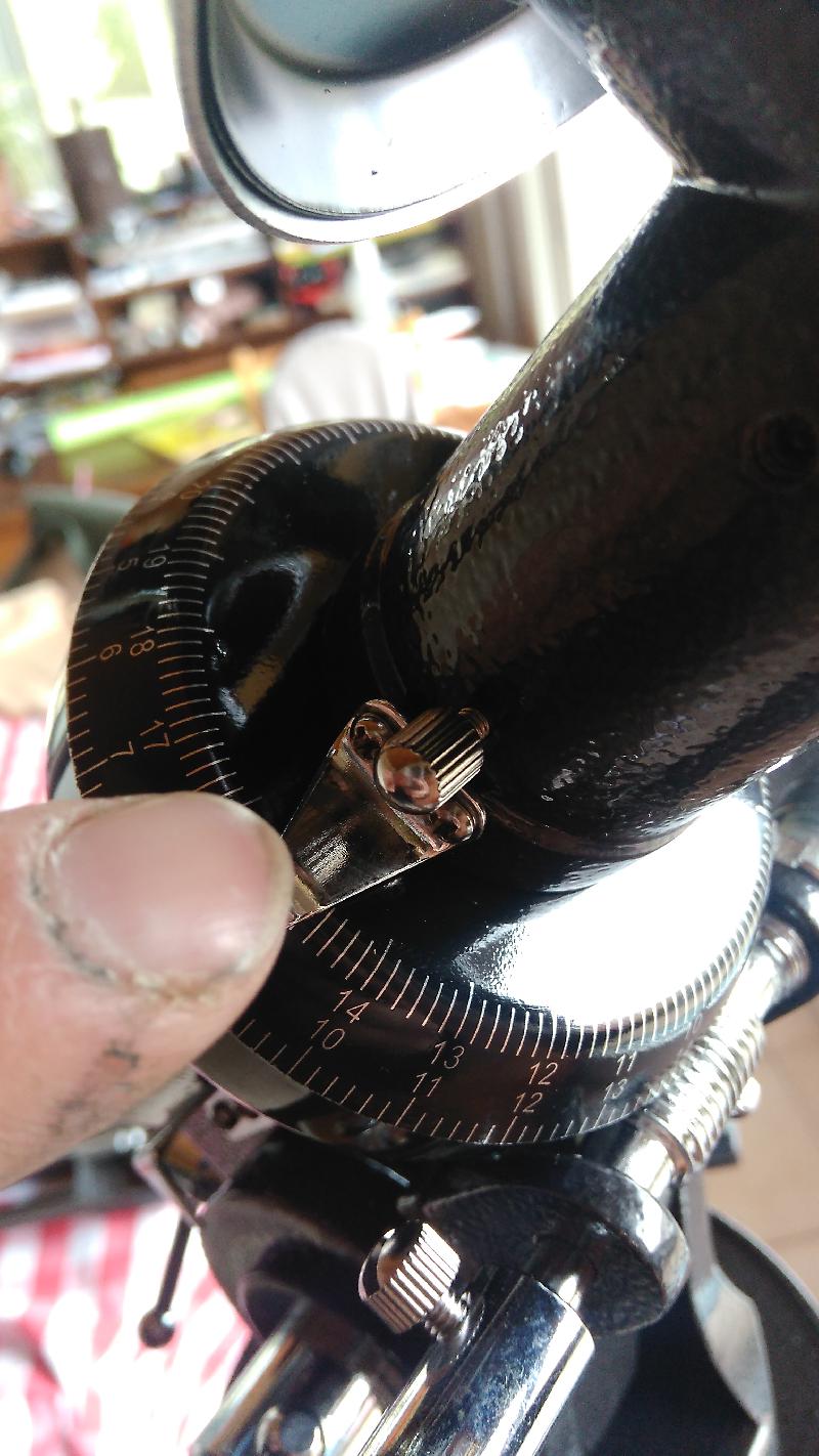

ahh ok merci de la réponse :) rapide ... Etant donné que je débute j'ai une autre interrogation sur l'axe d’ascension droite quand je tourne la molette de réglage fin la flasque graduer ne tourne pas ... c est à dire que le petit pointeur qui indique l'heure (si je ne me trompe pas) reste sur la même graduation.
Pour pouvoir tourner la coupole graduée (à la main) je dois desserrer cette petite vis, mais quel soit desserrée ou pas le réglage fin ne la fait pas changé de graduation .. pourquoi ?
je ne sais pas si je suis clair...
Quand on fait tourner avec le réglage fin, c'est pour suivre un objet et en supposant que cet objet reste centré dans l'oculaire, la valeur d'ascension droite de l'objet ne change pas, donc normal de garder cette valeur constante ;)
