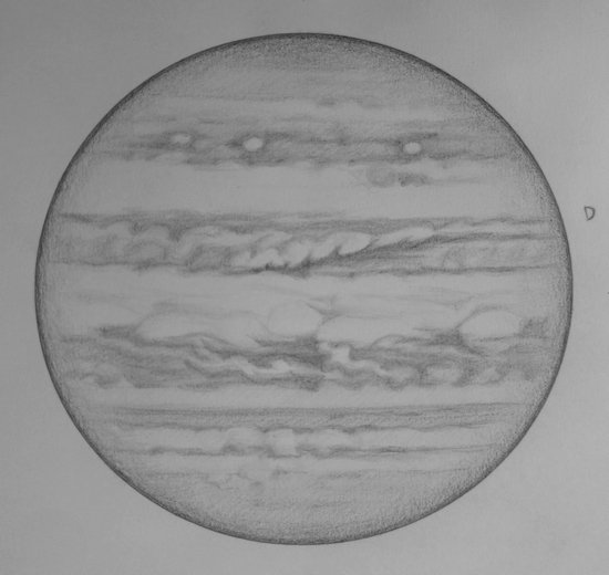

Je continue de mettre le réveil vers 0h45 pour retenter ma chance au grand jeu du seeing.
Lundi et mardi soir, rien de bon. On voit des trucs mais ça ne tranche pas, en tous cas pas de quoi sortir les crayons. J'attends environ une heure, je me fais plaisir en contemplant le spectacle toujours plaisant malgré l'image pas top, et comme ça ne s'améliore pas je retourne me coucher.
Et puis hier soir (mercredi 12) bingo, la stabilité est de retour, comme dimanche. C'est même un ton au-dessus, en particulier vers 2h (heure légale) où l'image est divine. C'est fin, nuancé, ouaaaa...
T406 à 350X et 470X en bino.
De 1h15 (haut du dessin) à 2h30 HL (le bas). SEB à 1h40 et NEB à 2h10.
Le dessin est pris en (mauvaise) photo encore une fois.
Les bandes équatoriales ont un aspect délirant. Les perturbations dans l'une ou l'autre, ça arrive, mais là on a les deux qui sont super actives en même temps.
La petite lunule à droite, c'est Io qui sort de l'ombre de Jupiter. Merci WinJupos qui permet d'anticiper ce genre de phénomène, vite raté quand on est concentré sur la surface de Jupi.

Question technique .....
Doit on faire un trait à Io sur la parti en contact avec l'ombre de Jupiter?
Comment résoudre ce problème de dessin si on reste dans du N/B?

Arch, non ce n'est pas la GTR, dans un newton elle est sur la bande du haut :)
Ce que tu prends pour la GTR c'est l'arche d'un feston qui rejoint le feston suivant.
Pour ta question technique, le trait dont tu parles, je l'ai fait. Il manquerait plus que le remplissage en noir de l'arrière plan et tout rentrerait dans l'ordre ;)
Blacksky, pour la quantité de formations qu'on arrive à voir, y'a pas de secret : du diamètre, du grossissement, et multiplier les tentatives de sorties pour tomber sur une soirée avec un seeing correct.
Pour la quantité de détails retranscrits, il faut y aller méthodiquement et passer du temps : j'y reste presque 1h30 ! Et puis à force de faire des dessins, on sait quels types de structures on peut trouver à tel ou tel endroit, et comment les représenter.

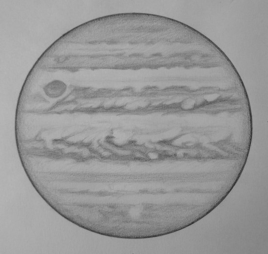

jeudi soir (nuit du 13 au 14 avril) les images ont été belles de nouveau. Moins que la veille, dans le sens où la qualité était moins constante, mais par instants la vision était sublime.
Heures : 1h15 HL pour l'hémisphère sud, 1h50 pour la NEB, 2h30 pour les régions tempérées et polaires nord. D'ailleurs l'image s'est détériorée pour cette dernière portion de dessin.
Toujours T406 à 350X en bino.
Encore une composante nord de la SEB très active avec de nombreux jets vers la composante sud, et les intestins installés dans la NEB.
Comme la veille la zone équatoriale est riche en nuages effilés bleutés.
