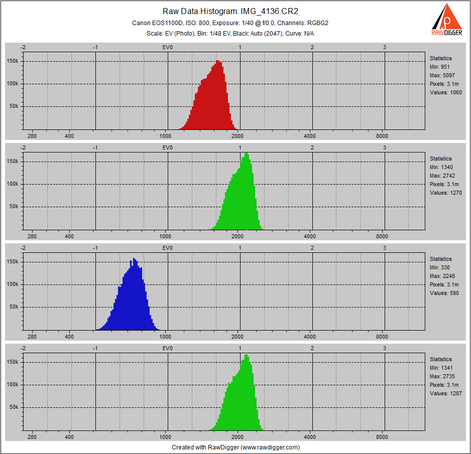

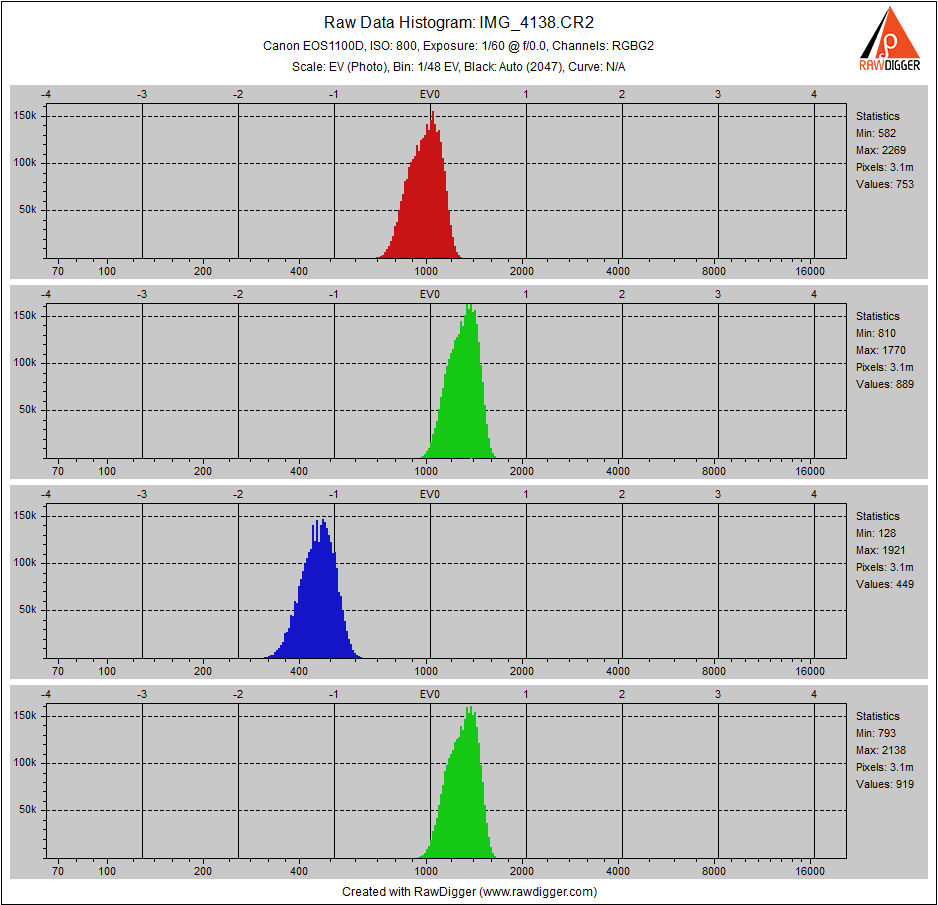

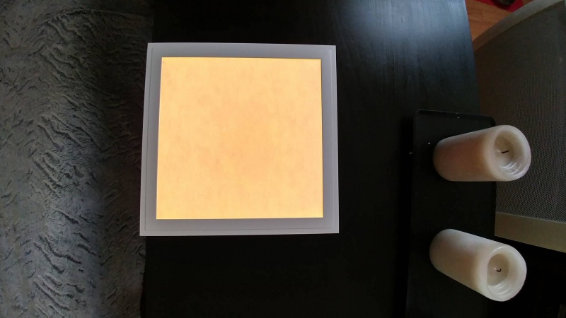

Je viens de terminer mon petit bricolage à partir de mon panneau LED acheté à Casto**** et directement branché en 220V sur mon alimentation nomade via un convertisseur 12V -> 220V.

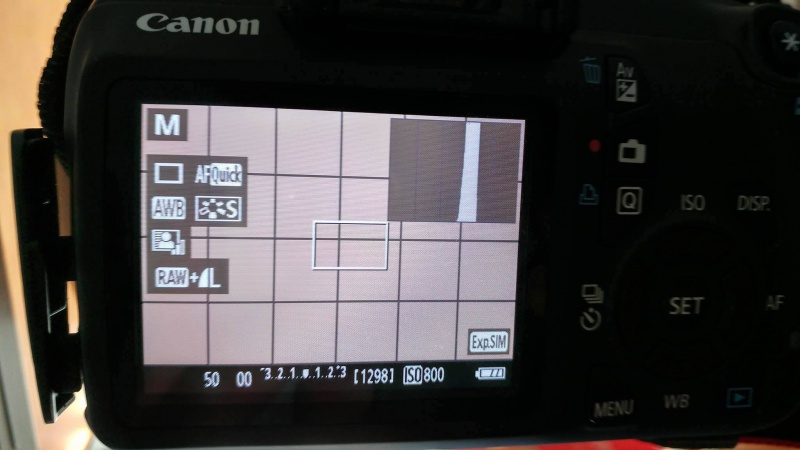

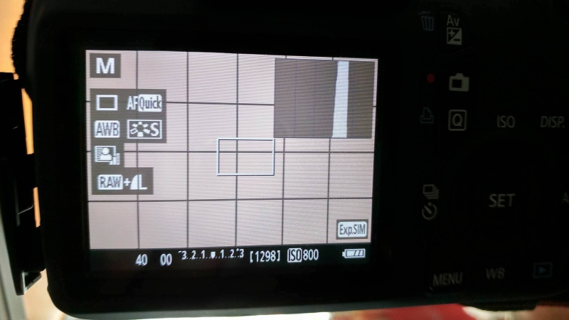

J'ai testé avec 3 temps de pose différents : 1/40s, 1/50s et enfin 1/60s.
Je sais que l'histogramme doit être à 2/3 vers la droite et je voulais avoir votre avis sur le temps de pose de référence par rapport à mes résultats.
Sachant que j'image toujours à 800 ISO avec mon 1100D non défiltré et que le temps de pose des flats est aussi de 800 ISO.
Premier essai : 1/40s
Second essai : 1/50s
Troisième essai : 1/60s :
Je pense que le résultat à 1/40s est le meilleur mais j'aurais aimé avoir vos avis dessus :)
Peut-être qu'aucun des résultats présentés n'est bon car les couleurs ne sont pas top ?
Le panneau en question :

Salut valdetahiti,

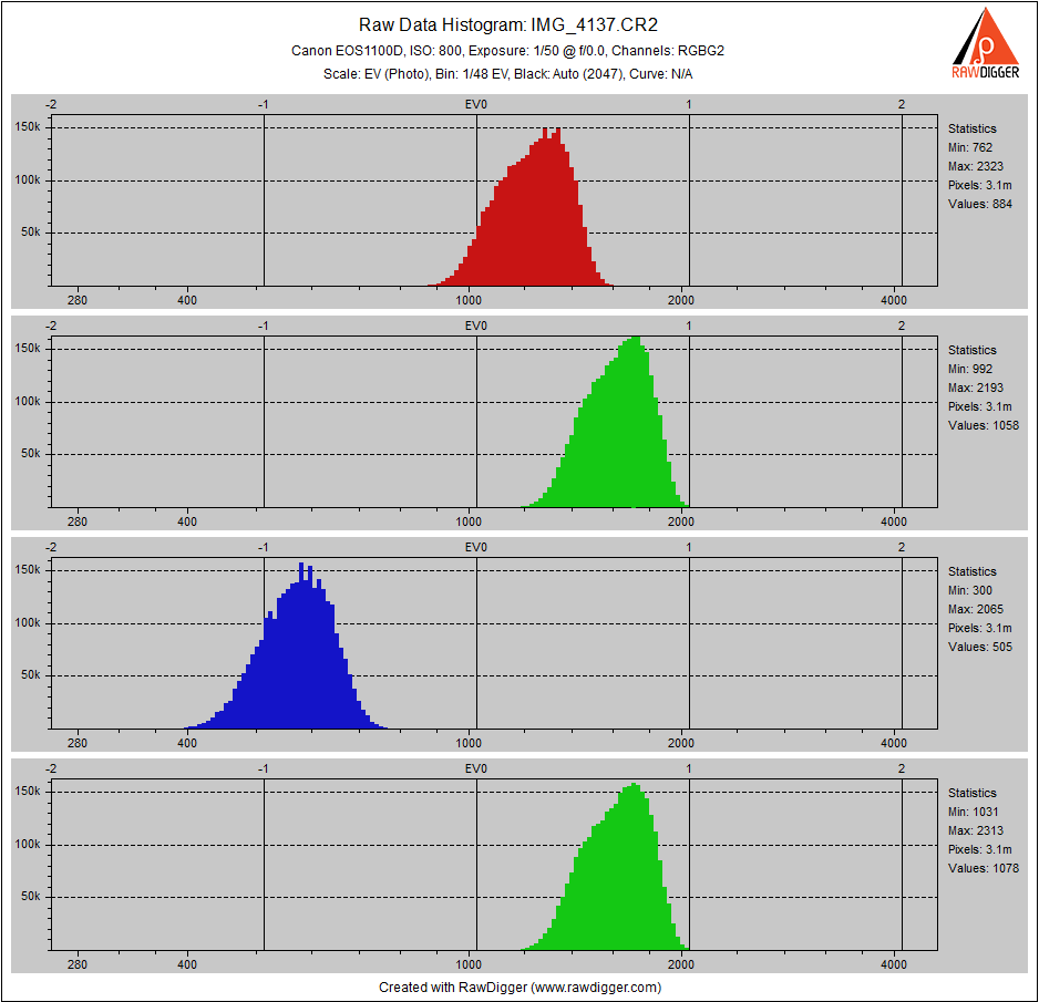

Pour mon info car je suis sur le même sujet que toi, l'histogramme tu le contrôle sur l'APN ou via un logiciel type Photoshop ?
Le 1/40 me semble le mieux car plus lumineux.
Le mieux est de contrôler la plage du flat avec un logiciel astro comme maximDL ou équivalent. La courbe restituée par l'APN n'est pas forcément représentative des vrais valeurs. Il y avait une discussion sur ce sujet ces derniers jours à propos de l'A7S.
Si tu n'as pas de quoi faire, envoies moi ton (ou tes) photo(s), je ferai l'histogramme !
Je vais télécharger la version démo de MaximDL et voir pour trouver un tutoriel sur le net afin d'obtenir la plage du flat. Je posterai les résultats ensuite ;)
En regardant un peu les caractéristiques du capteur, le 1100D aurait une dynamique image codé sur 14 bits, soit un niveau max de 16383 ADU. Il faudrait donc que la valeur médiane de la plage de tes flats se situe aux alentours des 8 à 10000 ADU.
Par rapport aux flats que tu nous montre, il faut augmenter le temps de pose.
Ton APN est il défiltré ? Car le niveau du rouge équivaut à celui du vert. Par contre, le bleu est en recul.
Ou alors, tu as mis un plastique blanc sur ton panneau qui (comme je le disais un peu plus haut) filtre plus dans le bleu que dans le rouge ?
Oui j'ai mis un plastique blanc qui me permet de réduire de manière conséquente l'intensité lumineuse de mon panneau. Néanmoins, j'ai plusieurs types de matériaux permettant déjà de jouer à ce niveau là sur la luminosité.
L'APN n'est pas défiltré, je pense que ce sont les couches successives du panneau qui filtrent plus dans le bleu que dans les 2 autres canaux.
Dans les graphes si-dessus, j'ai min & max comme bornes de valeurs. Si je dois arriver entre 8.000 et 10.000 ADU, je dois faire en sorte que min soit légèrement < 8.000 ADU et max > 10.000 ADU ?
Je vais tester de régler le temps de pose, mais également mes couches atténuantes dans mon panneau LED ;)

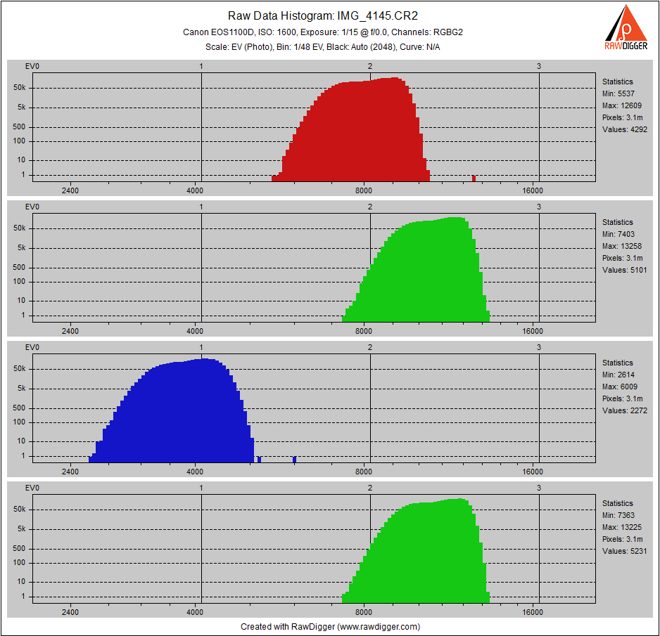

J'ai fait un test supplémentaire en augmentant ISO + pose :
Je vais voir pour changer le matériau pour augmenter le bleu car je doute que là ça soit encore bon ^^

J'ai finalement supprimé les 2 couches de plastique blanc pour utiliser un convertisseur de tension et réduire la luminosité globale. Maintenant, j'obtiens les valeurs suivantes :
  • Rouge : 2,6s
  • Vert : 1,4s
  • Bleu : 2,8s
Ces temps sont cohérents puisque les capteurs sont plus sensibles dans le vert que dans les 2 autres couleurs, d'où une durée de pose plus courte pour le vert.
Quand je dis que la valeur médiane de la plage de tes flats doit se situer aux alentours de 8 à 10000 ADU, je veux dire que lorsque tu as une courbe en "bosse de chameau", c'est la valeur du milieu qui devrait se trouver aux alentours des 8 à 10000ADU. Le problème, c'est qu'avec un capteur couleur qui a une courbe de réponse donnée, et un écran filtrant (qui lui aussi a sa courbe de réponse), tu es obligé de "ménager la chèvre et le chou". Tu vois bien qu'entre le vert et le bleu, tu as une différence significative, mais ça, tu peux difficilement le compenser. Si tu augmentes le temps de pose, tu risques de sur-exposer le vert, et si tu réduit le temps, tu vas sous-exposer le bleu. De toute façon, avec ton système actuel, tu auras toujours ces écarts.
A mon avis, il faut rester comme ça pour le moment. Il serait néanmoins intéressant de changer le matériau qui est devant le panneau, pour voir si tu obtiens une meilleure cohérence entre les couleurs. Je pense également, mais ça, il n'y a qu'en le testant qu'on peut voir ce que ça donne, ce serait comme je te le proposais au début, de travailler plutôt sur la réduction de la tension d'alimentation du panneau pour réduire la luminosité.
Il me semble également que tu as un vignettage assez important. Pour chaque couleur, la courbe est assez large. Par exemple, le vert part à 7400ADU pour se terminer à 13200ADU. Tu as pratiquement un rapport de 2 entre le mini et le maxi.
Tu pourrais mettre un de tes flats au format raw en téléchargement pour pouvoir y regarder de plus près ?
