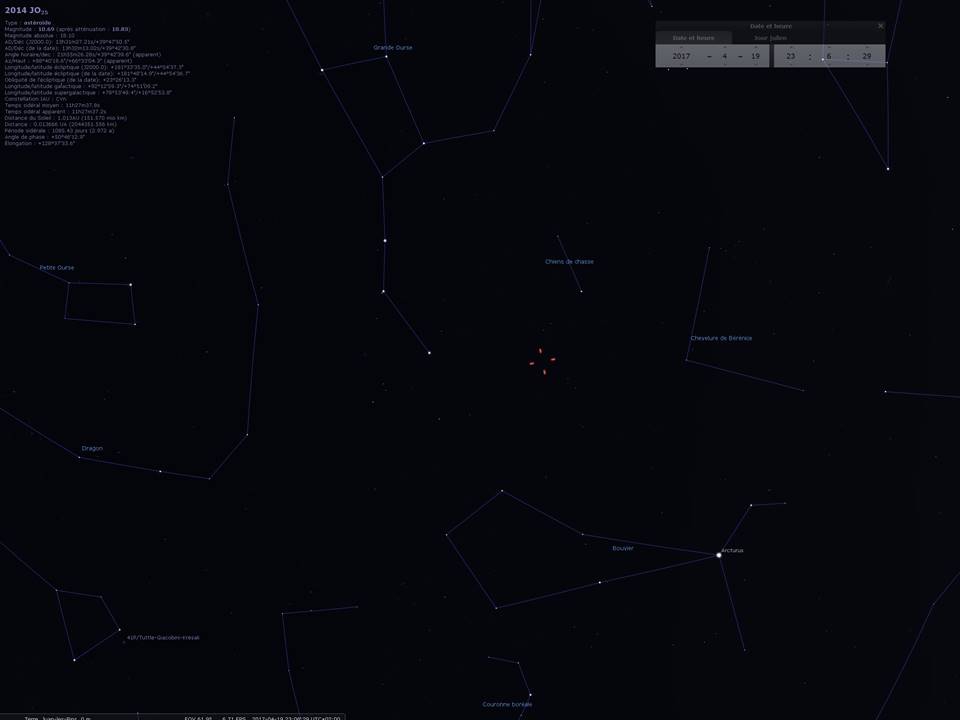

Ci-après une copie d'écran à partir de Stellarium situant l'objet (19/04/2015 à 23h06).
Ainsi que les coordonnées de l'objet données par Stellarium
2014 JO25
Type : astéroïde
Magnitude : 10.69 (après atténuation : 10.83)
Magnitude absolue : 18.10
AD/Déc (J2000.0): 13h31m18.17s/+39°44'00.3"
AD/Déc (de la date): 13h32m4.01s/+39°38'40.5"
Angle horaire/dec : 21h57m2.49s/+39°38'49.2" (apparent)
Az/Haut : +89°05'13.6"/+66°49'12.0" (apparent)
Longitude/latitude écliptique (J2000.0): +181°34'17.1"/+44°50'26.3"
Longitude/latitude écliptique (de la date): +181°48'57.0"/+44°50'25.7"
Obliquité de l'écliptique (de la date): +23°26'13.3"
Longitude/latitude galactique : +92°09'39.1"/+74°55'16.5"
Longitude/latitude supergalactique : +78°57'35.7"/+16°50'43.5"
Constellation IAU : CVn
Temps sidéral moyen : 11h29m5.0s
Temps sidéral apparent : 11h29m4.4s
Distance du Soleil : 1.013AU (151.573 mio km)
Distance : 0.013676 UA (2045838.126 km)
Période sidérale : 1085.43 jours (2.972 a)
Angle de phase : +50°42'36.8"
Élongation : +128°41'10.0"

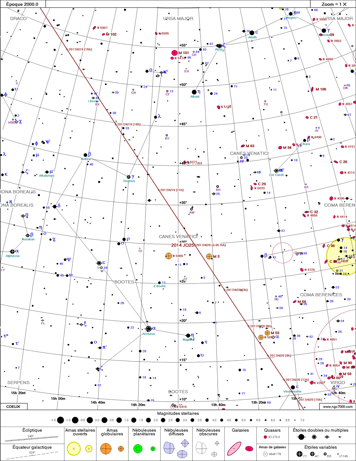

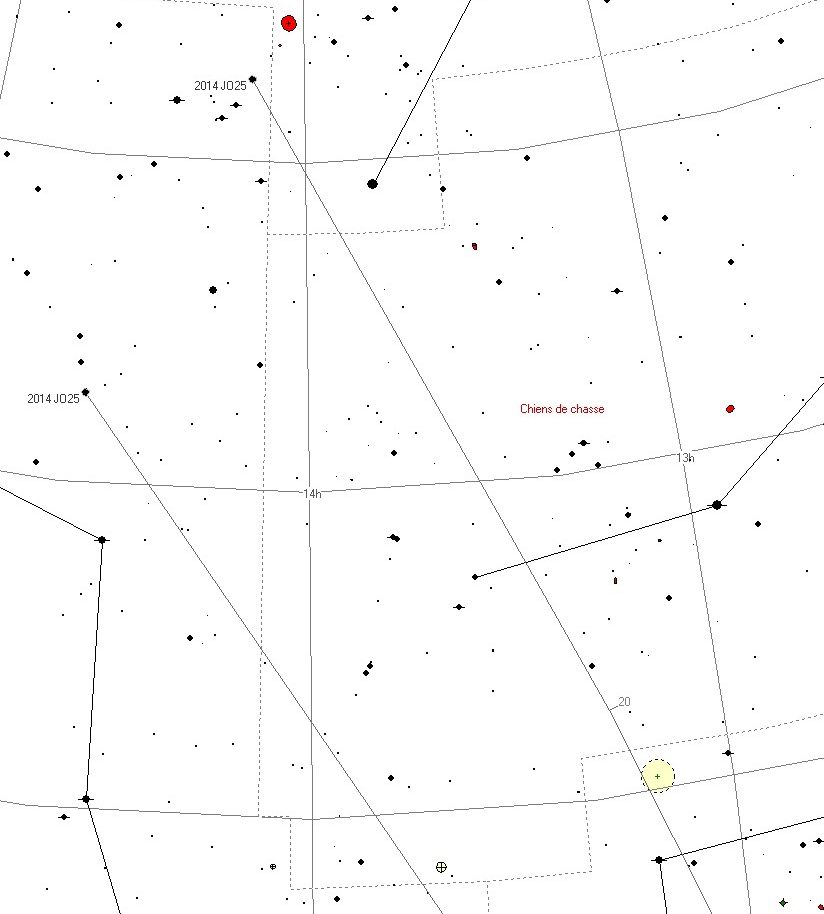

une piste
dans Coelix aussi il propose deux objets mais le tracé est le même
en fait il s'agit d'une erreur de lecture de la base de donnée, le premier champ n'étant pas utilisé ça fout le souk
Le tracé de droite provient du MPC (minor planet center) : http://mpcorb.klet.org/ mise à jour du 16/02/2017
Le tracé de gauche provient de harvard edu : http://cfa-www.harvard.edu/iau/Ephemerides/Bright/2016/Soft01Bright.txt
et http://cfa-www.harvard.edu/iau/Ephemerides/Unusual/Soft01Unusual.txt
Mise à jour du 13/01/2016
Et la même chose sur skysafari ;)
Faites votre choix :be:
Si c'est l'un ou l'autre ce n'est pas grave, ça sera vite vérifié avec skysafari, mais si c'est quelque part entre les deux... :rolleyes:
EDIT le tracé de droite est le bon :rolleyes:
Modifié par den
Le JPL utilise les éléments du MPC ce qui validerait la version de droite sur le tracé ci-dessus et donc celle de stellarium.
la version havard-edu génère différents bugs d'affichage sur skysafari, la trajectoire se décale quand on la sélectionne.. Un peu bizarre tout ça :hmm:

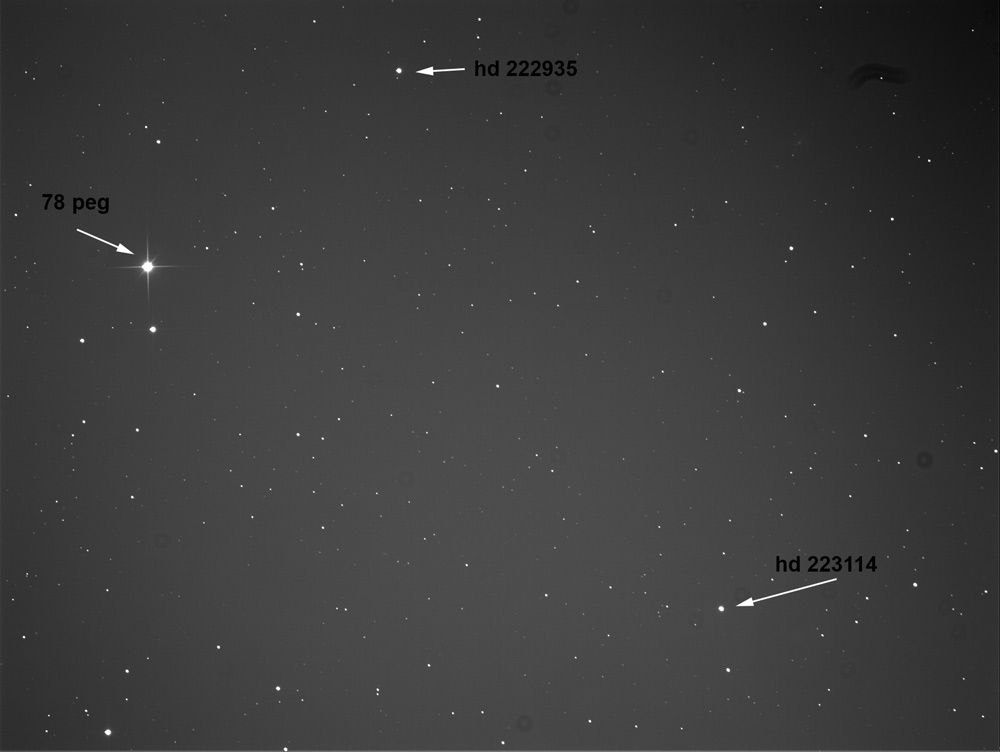

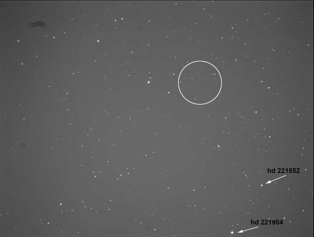

Chasse au caillou ce matin
Coelix le situe dans le carré de Pégase, près d'Abell 2634
rien
Stellarium le situe au dessus du carré
rien
il va falloir ruser grave, surtout qu'un champ de 1' c'est petit
edit: après calcul avec le JPL, c'est Stellarium qui est le plus approchant
Modifié par gerard33
Il était donné à mag 18,5 ce matin.
Ce doit être un poil sous la limite pour tes photos.
Demain matin mag 17 :be:
On a pas les mêmes catalogues ou pas la même vue ;)
Le champ de la deuxième devait convenir mais pas centré.
Modifié par den

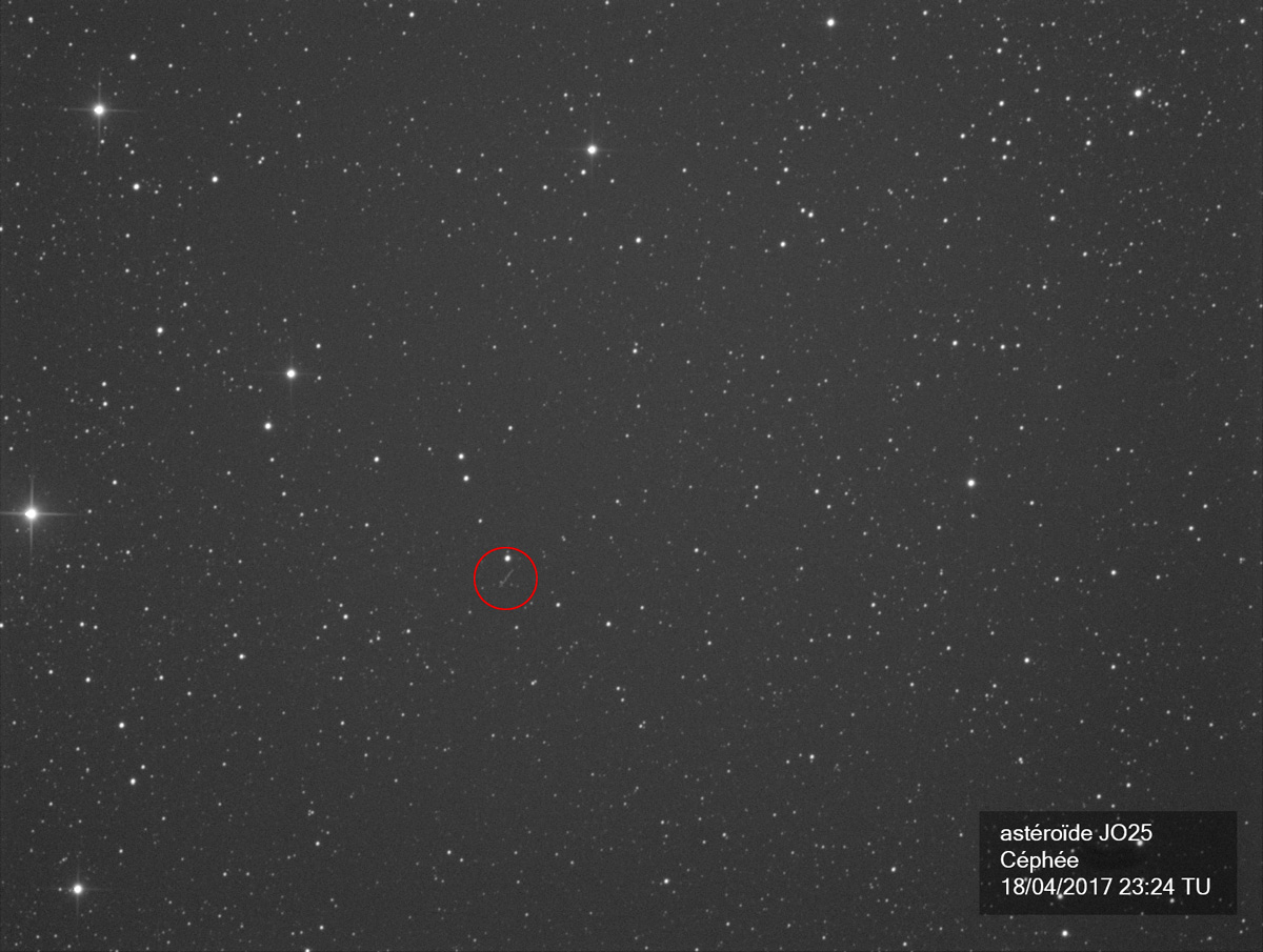

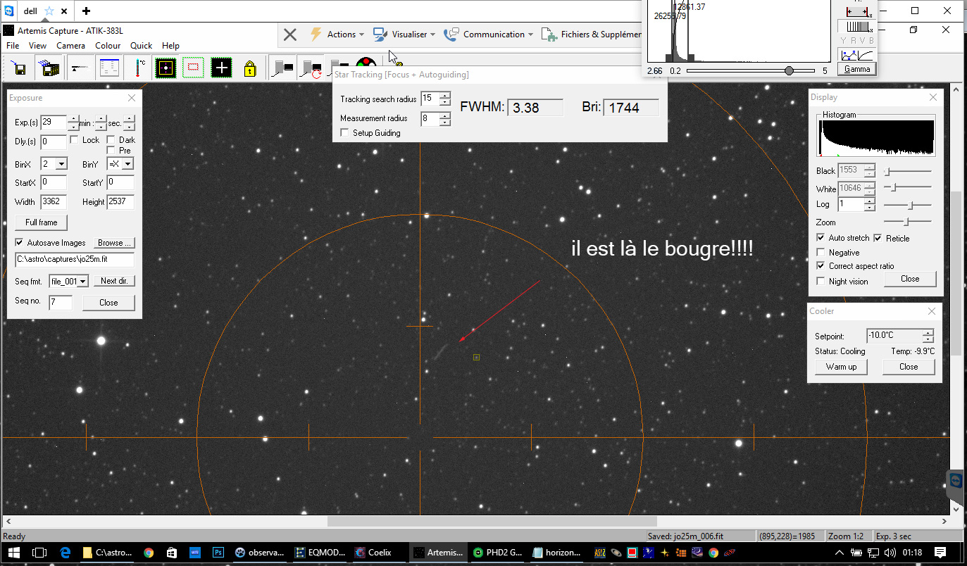

il est là le coquin
il file comme un dératé :o
sa position est conforme avec la table du JPL
