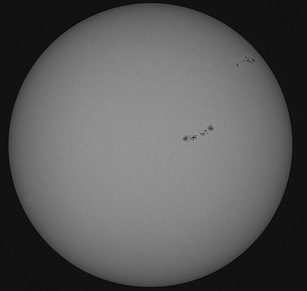

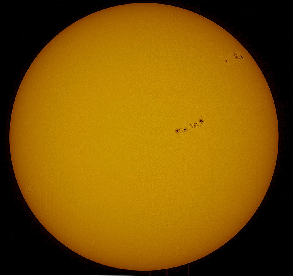

Un peu de soleil (en retard) en ce début de mois.
Setup: ED80 (en entier), Mak127 pour les détails, QHY5L-IIm, IRcut, filtre rouge 23A, Firecapture
Traitement: AS3, Registax 6, Gimp

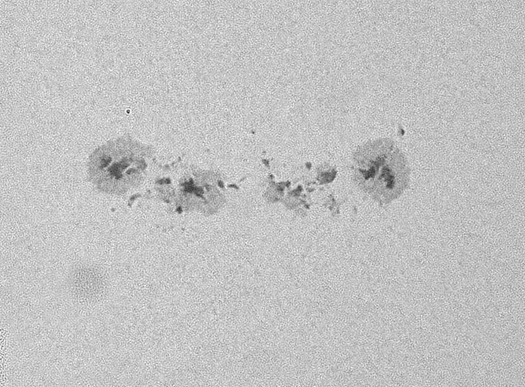

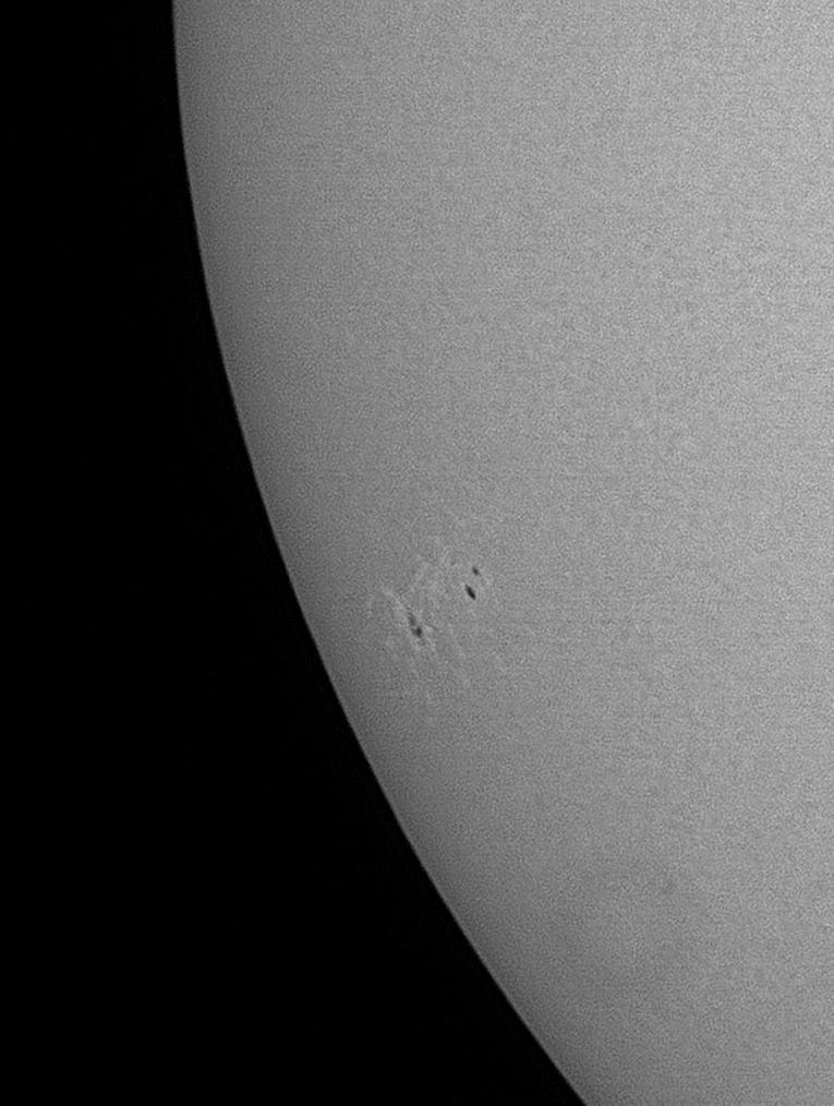

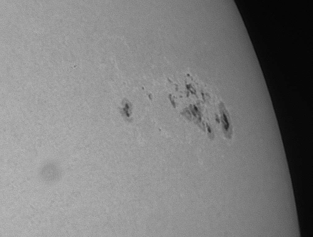

J'ai enfin reussi à assembler la mosaïque :p
Enjoy :cool:

J'ai une préférence pour la vue globale. Les gros plans manquent encore de précision.
Le soleil est ingrat, faut être là au bon moment !
