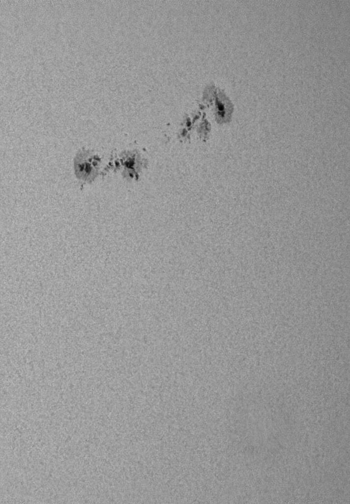

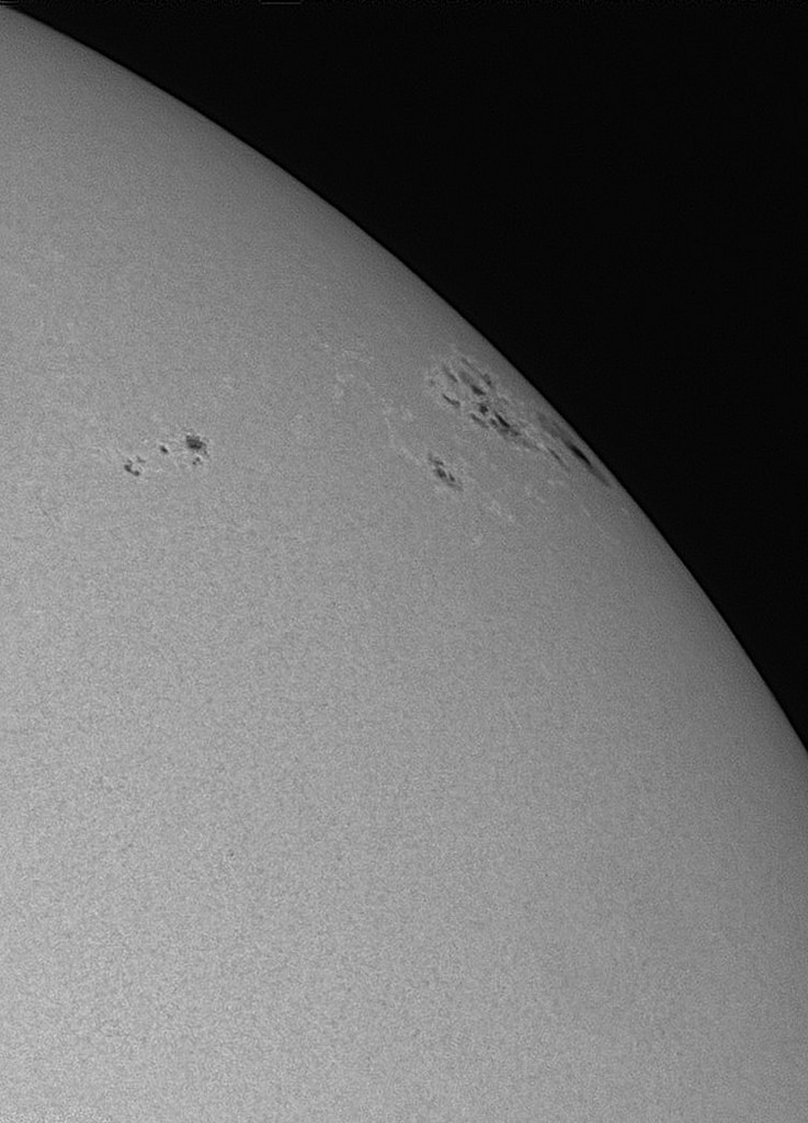

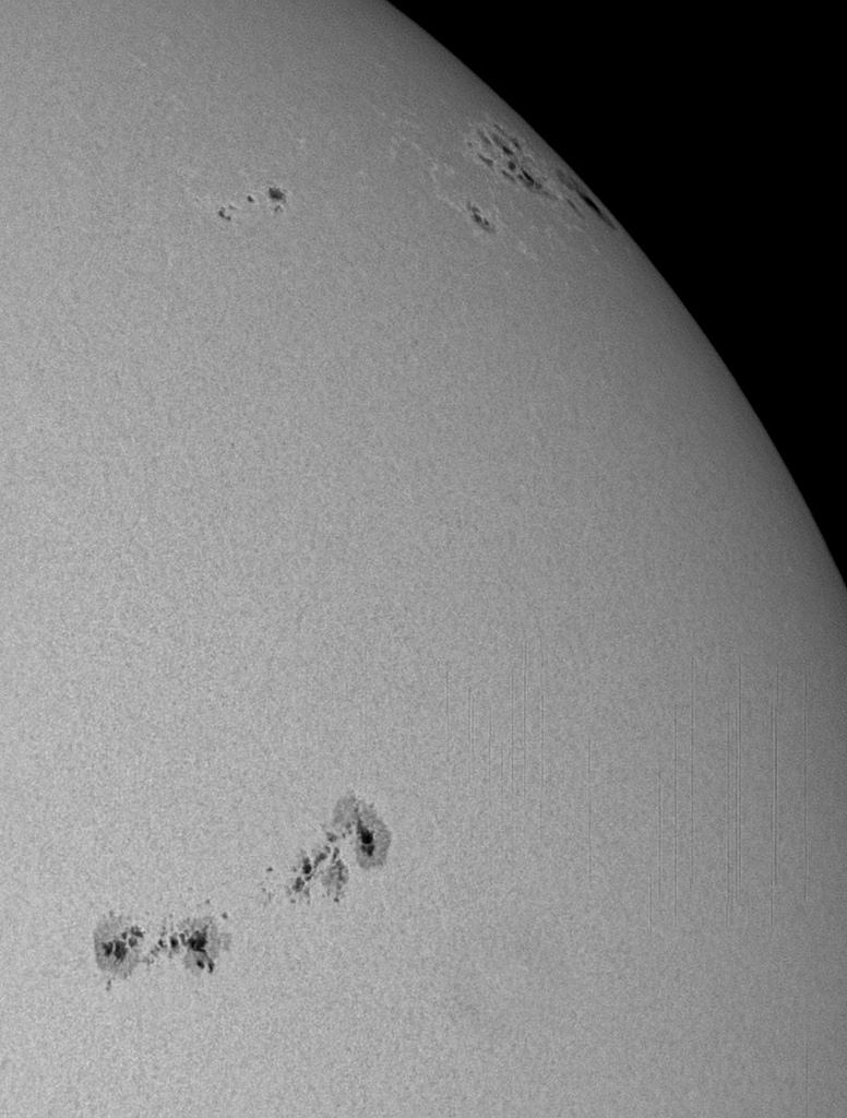

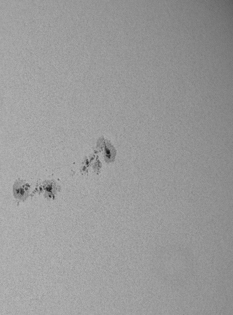

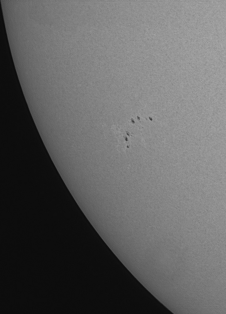

Re-Bonjour
Soleil du 03-04-2017

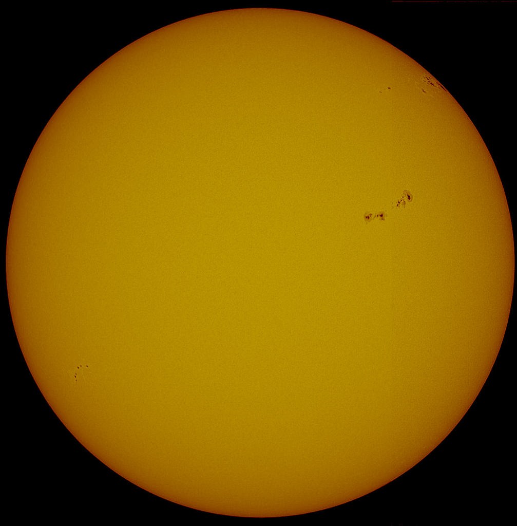

Setup: ED80 (en entier), Mak127 pour les détails, QHY5L-IIm, IRcut, filtre rouge 23A, Firecapture
Traitement: AS3, Registax 6, Gimp
Vue entière (démarcation visible au cours de l'assemblage :confused:)
Voilà qui termine cette semaine d'activité solaire qu'il ne fallait pas rater.
La prochaine est prévue pour.....suspence....
Enjoy :cool:
Belle série solaire, bravo Seb ;)
pour les assemblages, as-tu essayé ICE de Microsoft qui est gratuit et qui fonctionne très bien... même si sur le Soleil en LB les assemblages sont souvent difficiles pour les logiciels panoramiques !
Merci à vous pour les com', ça me fait très plaisir que mes images vous plaisent.
@Gerard: oui, je connais ICE, il marche du tonnerre pour mes assemblages lunaires mais n'arrive pas à s'en sortir avec le soleil. C'est pour ça que je suis passé par Gimp.
Je l'aurais un jour, je l'aurais...😆 😎
C'est un beau résultat avec le petit mak : Par contre, pour parfaire ton travail, profite de la luminosité du soleil pour faire des flats, tu as une grosse ombre bien visible sur toutes tes images à partir de la 3ème (en bas à droite).
Oui j'ai vu ça. Je pense jamais à faire des flats en planétaire. Va falloir que je m'y mette.
Les flats en solaire sont les plus simples !
