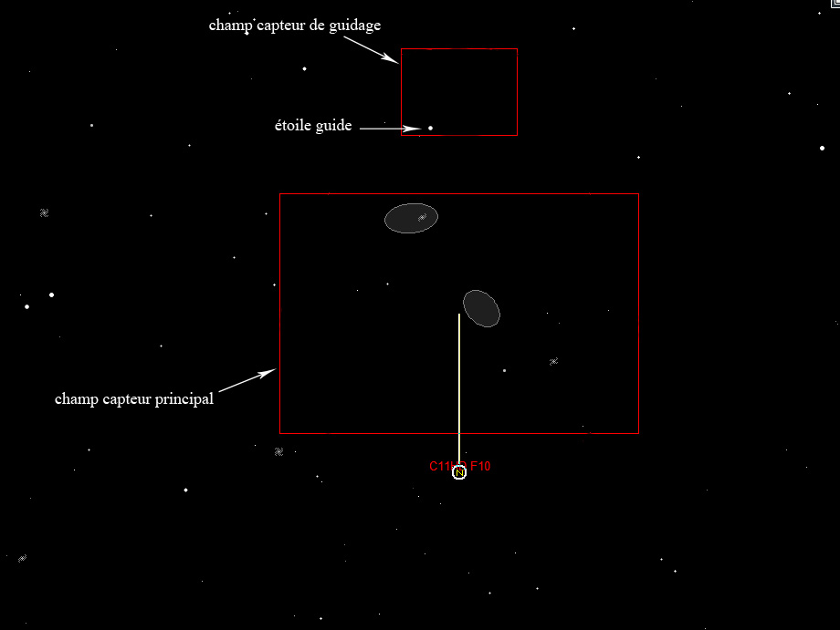

Mais, oui, y a un mais ! J'ai eu beau chercher ce qu'il y avait d'intéressant en bas à gauche de l'image en vain. Alors, pourquoi avoir serré autant en haut de l'image Ngc 2964 ? En plus, si tu l'avais placé un peu plus bas ça t'aurait fait une belle diagonale avec les trois cibles principales. Je suis sur que tu t'en étais rendu compte et que tu comptais sur la discrétion des visiteurs de ce fil... Oh ! :p:D
Oui cela m'étonnait que personne n'ait fait la remarque..
Le décentrage des cibles est du à la position de l'étoile guide sur le second capteur de la Sbig. Impossible de décaler d'avantage les galaxies vers le bas.
Et pas d'autre étoile de guidage dispo autour des cibles.
Une petite capture d'écran pour expliquer :
Le grand rectangle c'est le champ du capteur principal à 2.8 metres de focale, avec les galaxies. Le petit rectangle au dessus c'est le champ du second capteur de guidage. La seule étoile dispo est placée dans sa partie basse, au bord du capteur... impossible de descendre davantage.

J'ai le même problème à f/10, je pense qu'a 2,8m c'est encore accentué, tu crois que que l'achat d'une caméra type Lodestar X2 ou ultrastar règle définitivement le problème.
Avec une Sbig on a pas vraiment le choix. Mais on y arrive toujours, quitte à guider sur des étoiles de 12eme grandeur avec une intégration plus longue.
Sinon, avec un second capteur indépendant, oui tu as intérêt à prendre quelque chose de plus grand, donc plus de chance d'avoir une étoile dans le champ.
Ah ok... J'me doutais bien qu'il y avait une raison valable. Bah, bien sur une solution comme Max66m57 ( dis donc, un peu longuet à taper ton pseudo :p ) le propose pourrait faire l'affaire, mais il faudrait aussi ajouter une lulu et etc, etc... Alors, juste pour quelques cibles et donc quelques images, ça vaut pas trop le coup du coup.
