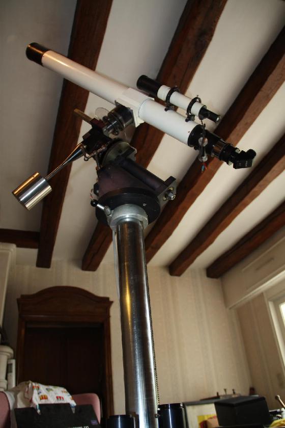

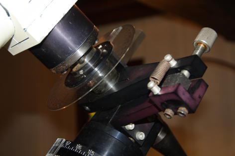

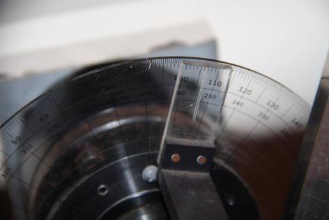

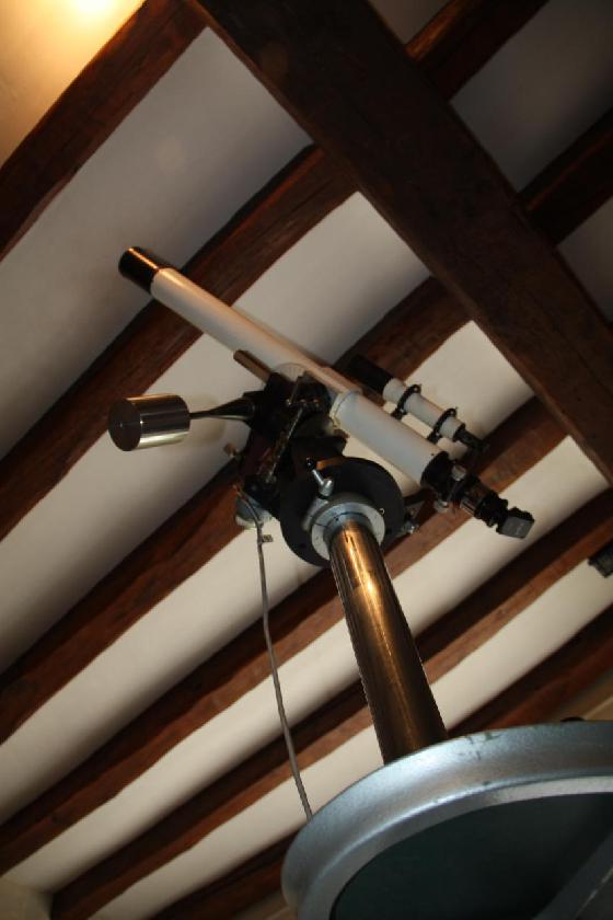

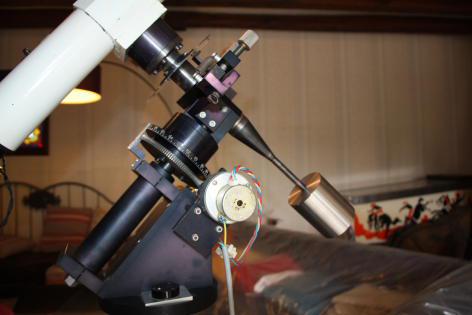

Lle monsieur m'explique qu'il a fabriqué de toute pièce la monture équatoriale dans les années 70/80.

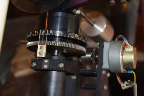

Je la teste rapidement et je me rend compte qu'elle est très bien faite avec un moteur synchrone en 220V
Après un rapide diagnostique je me rends compte que la lunette est une Clave avec des accessoires

oui c'est bien celle-ci,
Son but est de servir à aller dans les écoles de ma région pour faire découvrir l'astro au enfants
Bravo Fabrice
Très belle acquisition. Je l'avais repérée dans le BC sans savoir que c'était une Clavé.
Tu vas t'éclater avec et elle fera certainement rêver les enfants.
J'imagine que tu l'installeras sur une autre monture. Celle d'origine est superbe avec son pied qui en impose et réglable en hauteur.

Je me suis mal expliqué, par pied d'origine j'entendais celui qu'on voit sur la photo.
Clavé ne fabriquait que les optiques dans leur support, excepté des chercheur fournis complets. Je pense que le monsieur a fait ou fait fabriquer le tube optique.
  bosgi a dit :
Désolé J'avais mal compris
Pour le tube et la monture le monsieur a fait l’intégralité tout seul (de très bonne facture) et pour le pied il est très fonctionnel certes lourd, mais très robuste, je vais y intaller des roulettes pour les déplacements.
Je détaillerai ces éléments dans un prochain message
Fab

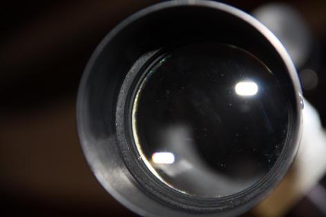

as tu la gravure clavé sur l'objectif?
car depuis 1969 je n'ai jamais entendu parler ni vu d'objectif comme celui-là chez clavé?
peut-être une commande spéciale?

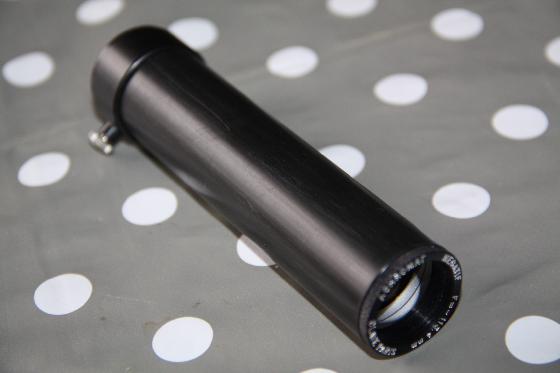

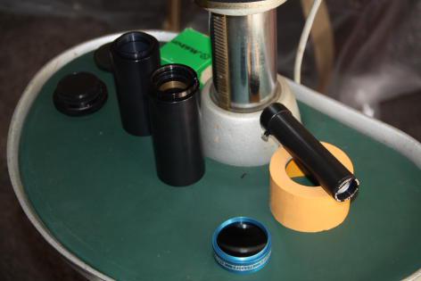

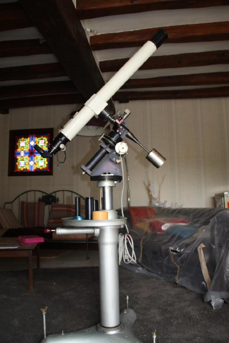

Petit retour sur les accessoire et la qualité mécanique de la monture

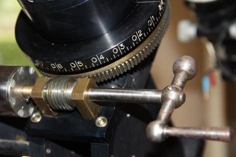

Le pied à cremaillere est très robuste et ne vacille pas d'un mm a sa hauteur maxi
déploiement de 55cm hauteur totale à la base de la monture 135cm

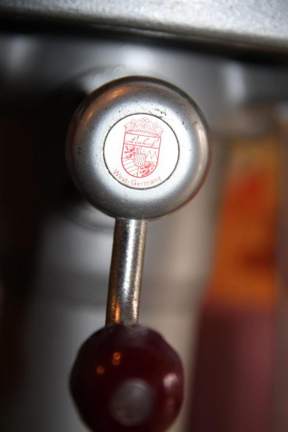

la manivelle pour la cremaillere du pied qui peux tourner sur lui même, de marque allemande Linhof (fabricant d'appareil photo pro)

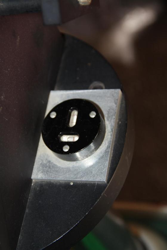

Détailles de la monture artisanale très précise lourde et sans jeux

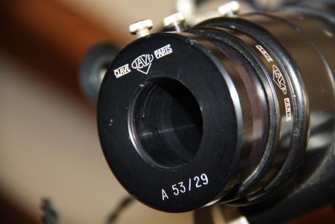

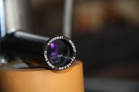

L'optique clavé
Voila pour l'ensemble de cette fabuleuse lunette clavé

  astrocg a dit :
Sur la lentille et un doublé collée il y a l'inscription 1000 sur la tranche
en réalité la lentille fait 70 d'ouverture
Avec la bague de maintien dans le barillet, cela réduit l’ouverture à 66
Le vendeur m'a confirmé qu'il avait acheter l'ensemble chez Clavé
Effectivement, c'est peut être une commande spéciale.

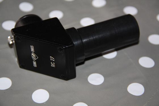

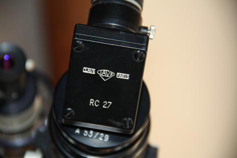

J'ai l'impression que beaucoup d'accessoires sont de marque Clavé : le PO avec toutes les bagues réductrices. Peut-être le chercheur également, car les supports chercheur sont des Clavé je les reconnais.
Le RC et la Barlow Clavé aussi.
Une question Fabrice : le RC est directement visser sur la bague 53/29 ? Par contre la Barlow est différente car son corps n'est pas en inox, et elle a une vis de blocage côté oculaire.

  bosgi a dit :
Le RC est bien en coulant 27mm mais son corps est comme une sorte de bakélite noire tout comme la Barlow toute les deux avec une bague de serrage annulaire (type écrou prisonnier) pour les oculaires
Voici les photos
Fab
Modifié par Captain Flam

Le plus souvent avec les bonnes optiques, les lentilles des doublets sont séparées par des cales. Cà permet un centrage meilleur des lentilles les une par rapport aux autres (l'espace entre les 2 lentilles calculé par l'opticien doit être respecté scrupuleusement).
Les doublets classiques (dits astronomiques) de chez Clavé étaient donc faits ainsi, mais la série dite terrestre (focales plus courtes, qualité optique présumée un peu moins bonne) étaient de doublets collés, comme c'est aussi le cas pour la plupart des jumelles. Mais cette distinction n'a rien de rédhibitoire, car le doublet des légendaires Zeiss 63/840 est pourtant bien collé! Tu disposes donc d'un exemplaire unique, commande spéciale, série limitée, ou peut-être prototype.

J'ai recontacter le vendeur concernant la lentille collée, voici ce qu'il m'a répondu
"Bonsoir
IL s'agit d'une lentille de Clairaut.
Elle est constituée d'une lentille plan concave en flint et d'une lentille bi-convexe en crown collée à la première.
L'ensemble permet de corriger les aberrations chromatiques ;
Bonnes nuits astronomiques"
Je dois en déduire qu'elle est de bonne qualité et peut être rare
Qu'en pensez vous ?
Il semble que comme le dit cpeg et loulou, le verre collé est plus utilisé en terrestre car l'aberation de planéité n'est pas trop corrigée. Clairaut est antérieur à Fraunhofer dans la recherche de reduction du chromatisme et autres défauts. Les doublets dit Clairaut sont ceux collés.
Ils sont plus utilisés pour de petits diamètres.
