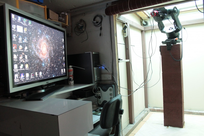

pour la capture tout est bio ,pas de filtre ,pas de correcteur ni reducteur,20 flat et 20 offset;mais pour les cercles sur les images ,gros probleme au niveau de la vitre plastique qui protege le ccd de la asi1600, l'annee derniere,j'ai laisser en place la camera sur le scope et des petites betes noir, que l'on voit en été se sont collees sur ce filtre et l'on deteriorer ,je l'ai changee par une vitre ,mais elle a des deffaults, car je ne trouve pas cette piece,chez les marchand ni chez l'importateur zwo en france.donc je fait avec en attendant mieux ,sans cette vitre je ne peut pas me servir du refroidiseur car le cdd gel.je vous joint mon imble setup de fabrication perso .:918204IMG1016l.jpg
