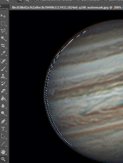

Attention au rebond sur le côté gauche de la planète et à droite du satellite. Aussi une fine frange bleue sur la droite du disque.

Le rebond, c'est normal, c'est courant sur les images planétaires, un artefact des ondelettes. Tu peux l'estomper au traitement, avec PS. Exemple, avec en plus un recalage des couches RVB:
Modifié par OrionRider
Dans photoshop, tu suis les étapes suivantes:
  1. Tu doubles la taille de l'image avec l'outil 'image ==> taille de l'image'
  2. tu prends l'outil 'lasso polygonal' et tu traces le contour du rebond, là où c'est trop sombre: http://www.webastro.net/upload/images/14867-1492439576.jpg

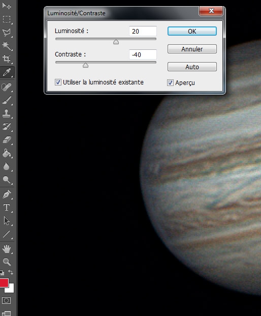

  5. tu vas dans 'image ==>réglages ==> luminosité/contraste' et tu appliques ces paramètres: http://www.webastro.net/upload/images/14867-1492440003.jpg
    Note que la case 'utiliser...' est cochée. Les paramètres sont différents pour chaque image, il faut jouer avec les curseurs et estimer à l'oeil ce qui marche le mieux.
