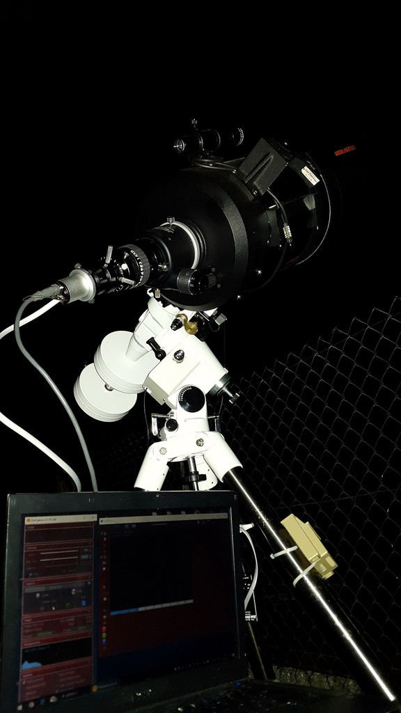

Setup: NEQ5, ED80 puis C8, QHY5L-IIm puis QHY5L-IIc sous Firecapture (en mode autoguidage, super pratique).

Le bazar en place:
A l'ED80:
Au C8: avec filtre IRcut, Barlow 1.6, ADC ZWO

Très belle série :wub: et un beau setup Seb, tu m'explique comment on autoguide comme ca sommairement je voit le câble st4 qui va à la monture c'est fireCapture qui le pilote?
Pour RYO:
Branche le cable ST4 entre la cam et la raquette ou la monture suivant le modéle.
Dans Firecapture:
Aller dans les paramètres, Télecope, cocher "utiliser l'interface du télescope" puis choisir le mode adapté. Pour mon cas avec la QHY5L-II c'est "camera internal ST4 port".
Cliquer sur "Initialisation de l'interface du télescope".
Fermer les Paramètres.
Dans la fenêtre de régles de capture cocher "Autoguidage".
Une petite croix s'affiche sur l'image en live de la planète ainsi que les flèches de direction de pilotage de la monture. Fini la raquette dans la main. :rolleyes:
Après tu peux régler les paramètres de correction de la monture. Pas de réglages encore bien definis.
ça fonctionne comme ça ;)
L'avantage c'est que ça suit tout le temps (sauf quand un nuage cache la planète.)
A essayer :cool:
