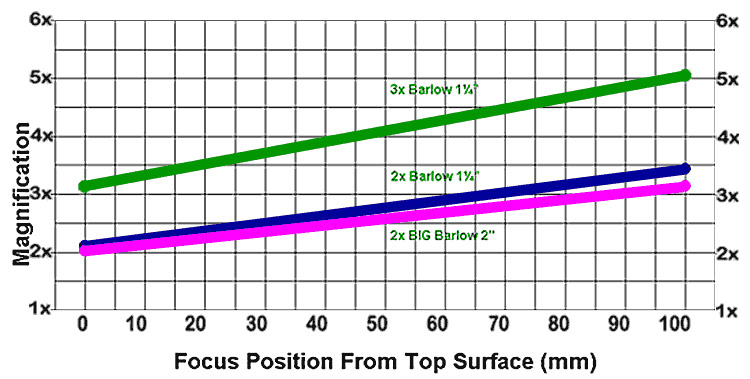

Pour obtenir une amplification de 2.5x précisément avec la TV 2x, il faut une bague allonge de 37mm :
Modifié par Wargentin
Merci Wargentin ! J'avais trouvé ce schéma de Télévue, mais comme ils ne parlent que d'astrophoto j'avais un doute (et puis les traits sont très gros, c'est pas super précis si on ne connaît pas la formule de calcul)... J'avoue que financièrement, ça m'arrangerait (j'imagine qu'une bague de 37mm c'est moins cher qu'une Powermate !).
Du coup le montage c'est : barlow, puis bague allonge, puis oculaire ?

Pour la formule, c'est D = F.(G – 1) où :
- D est la distance entre un plan situé plus ou moins au niveau de l'arrière de la lentille, et le plan focal de l'oculaire (qui ne se situe pas forcément au départ de la jupe)
- F est la focale de la barlow. Pour la TV 2x, F = 74,4 mm
- G est le grossissement de la barlow.
Je viens de remarquer que le graphique de Televue donne un grossissement de 2,1x sans bague allonge. Du coup, pour obtenir 2,5x, il faudrait plutôt une bague allonge autour des 30 mm. Bon, tout cela reste approximatif. Vu ce que tu souhaites, il te suffit de choisir une bague allonge courte, comme la Képler 35 mm.
http://www.telescopes-et-accessoires.fr/fr/bagues-allonge/746-tube-allonge-35-mm-kepler-gso-coulant-125-.html
Ah, merci pour l'alerte Daube-Sonne ! C'est surtout pour d'autres qui seraient tentés de faire la même chose, si je dois un jour passer à du x3 je pense que je prendrai la barlow TV. ;)
@Wargentin : J'ai commencé à regarder, et effectivement je pensais partir sur cette bague. Au pire si ça ne fonctionne pas (ou plutôt si ça entraîne des défauts optiques), je pourrai toujours la renvoyer et ça ne m'aura coûté que les frais de port. Et si ça marche, tu m'auras fait faire une économie substancielle ! (ah oui au fait : je suis d'origine auvergnate...)

Puisqu'on en parle sur un autre sujet, petit retour après test avec la bague allonge : nickel, je n'ai pas constaté d'aberration, merci encore à Wargentin pour cette astuce. ;-)
